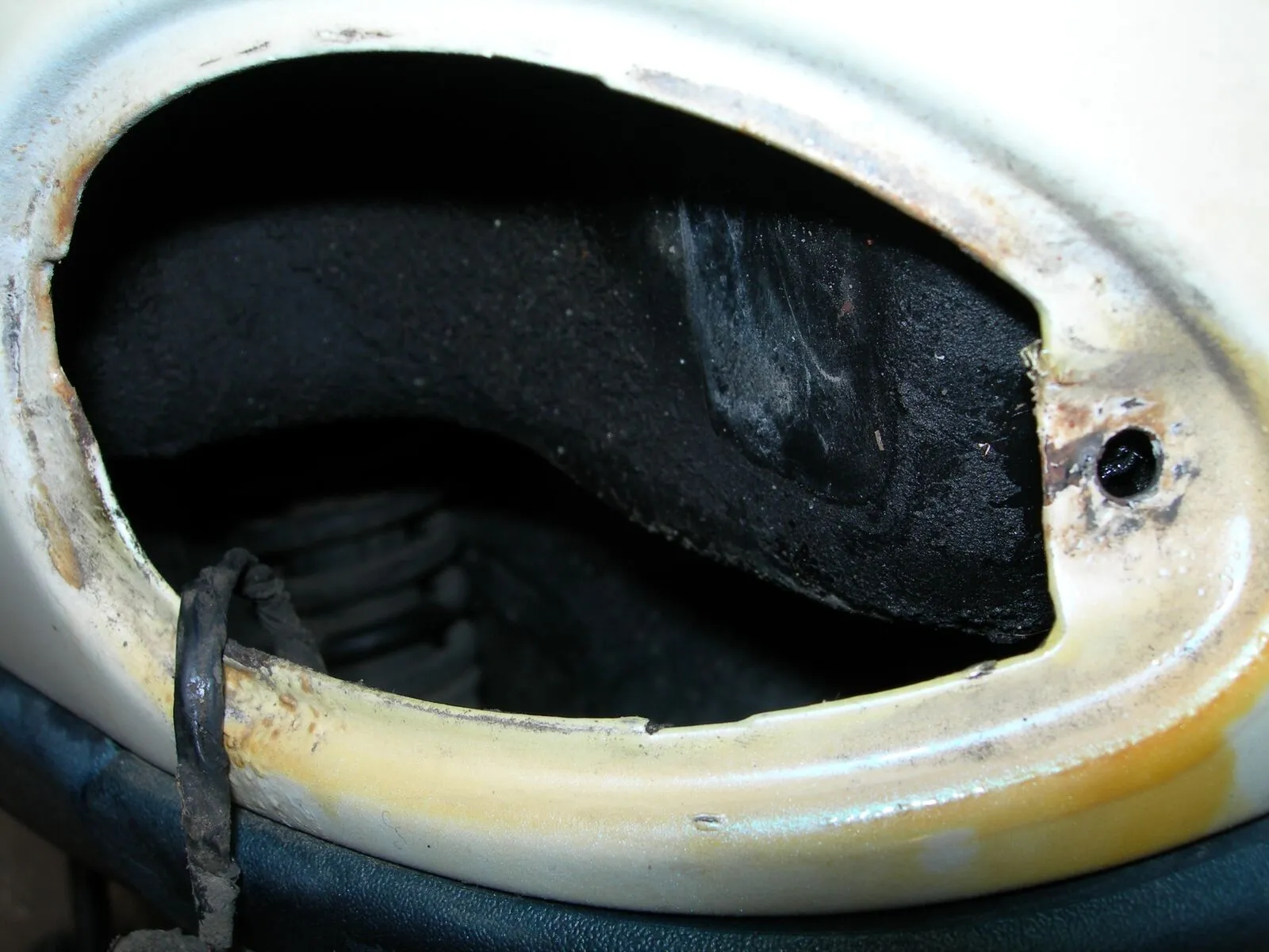

    erstmal weiss nicht genau in welchen themen bereich das gehort habe bei der suchfunktion nix gefunden.
    zu meinem problem: habe ein et2 und kenne mich mit der technik nicht aus.
    ich wollte meinen blinker wechsel hinten links da der raus hing weil das plastik ausgeschlagen war wo er mit der einen schraube befestigt ist.fur mein wissen dachte diese reparatur selbst durfuhren zu konnen aber als ich die schraube loste kam mir ein strahl benzin entgegen und ich drehte die schraube schnell wieder hinein aber der ganze tankihalt ist ausgelaufen.
    Was war da los und warum ist das normal das die schraube fur den blinker im tank ihr gewinde hat ? und was kann ich jetzt machen??
    gruss bmx

    Könnte es sein das du die falsche Schraube erwischt hast? Wieso hängt der Blinker überhaupt raus? Und wenn der Tnk sowieso leer ist, hast du die Schraube mal ganz rausgemacht? Könntest du mal Fotos hochladen?

    der blinker ist auf der einen seite mit einer schraube befestigt und auf der anderen wird eine plastiknase nur eingehangt. und die schraube kann ja wohl nicht zum benzinablassen da sein denke ich. also denke ich nicht das es die falsche schraube ist.

    vermutlich hat da mal wer eine zu lange schraube reingedreht... und die hat Loch in den Tank gepiekst.
    manchmal läßt sich das zumachen, indem Du mit einem Lötkolben den Kunststoff ums Loch verstreichst....
    Rita
    sonst brauchst Du halt einen anderen Tank

    ja das ist das problem. hat der vorbesitzer verbockt.
    naja jetzt muss ein neuer tank rein.
    danke fur die hilfe

    das problem ist schon behoben und ein neuer gebrauchter tank ist reingebaut
    danke fur die hilfe
