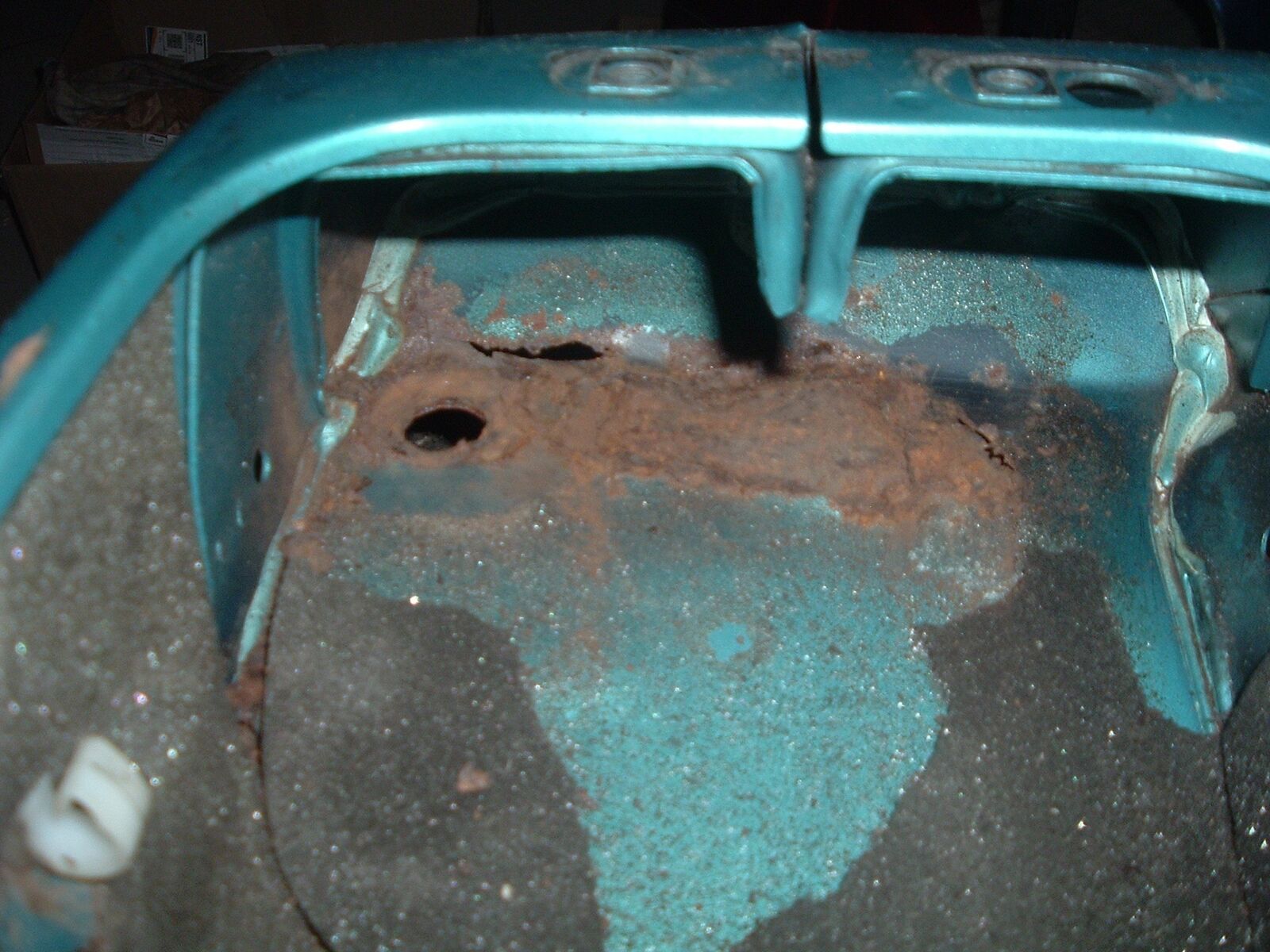

  • Hallo,
    ich habe einen Rahmen für eine PK XL2, der an der hinteren Stoßdämpferaufnahme ziemlich vom Rost befallen ist (s. Foto). Lohnt es sich den Rahmen reparieren zu lassen? Ist das an dieser Stelle überhaupt möglich? Ich habe leider keinerlei Erfahrung mit Karosseriearbeiten oder schweissen, daher müsste ich das machen lassen. Oder wäre es sinnvoller nach einem neuen Rahmen zu suchen?
    Schonmal danke im Voraus,
    Markus
  • Schaut schon recht böse aus
    Schau mal ob irgendwo billig an einen beseren Rahmen mit Papieren kommst
    Ansonsten entrosen und ein Blech darüber verschweissen
    Fuhrpark Gandi:
    aktuell: PX 192, autunno 125
    war einmal: Gulf VBA177, XL2
    INN-Team Hall
  • Würde dir das Gleiche raten. Entweder nen günstigen Tauschrahmen auftreiben, oder eben ein Blech fertigen lassen und sauber drüber schweißen. Wird halt auch realtiv teuer werden, da das Blech genau reinpassen muss und somit Maßarbeit wird.
  • Ist eine scheiss stelle kommt man mit dem schweissgerät schwer dran . Würd dir auch zu einem Neuen Rahmen raten. Aber fahre damit einfach mal zu einer Karoserie Firma die haben ihre Möglichkeiten zu schweissen. Und für die Kaffekasse tun die auch was.
