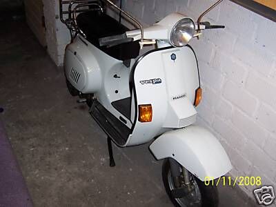

wie schauts eigentlich mit den xl und xl2 motoren mit vario aus , passen die ohne weiteres in meine S ?
ausserdem blick ich jetzt garnet mehr durch. hab ich jetzt ne pluri oder ne vario. hier das bild von meinem motor...
So weit ich weiß hat die Pluri keinen Kicker nur E-Starter. Du hast eine Vario mit Kicker.

... kommen wir der Wahrheit schon etwas näher. Der abgebildete Motor dürfte mit großer Wahrscheinlichkeit aus einer xl1 stammen (die xl2 hatte keinen Kicker mehr), also nicht aus der Automatica S. Es fehlt ein Teil der Kupplung und die Variomatik. Die Reste der Kupplung sind auf keinen Fall aus 'ner Pluri.

eieiei... aber von der optik her sieht sie aus wie ne S.
ja nen kickstarter habe ich un die fgnr. Va51T *00049###*
und was ist sie jetzt die kleine? ne S oder ne XL?? -
Das mag ja so sein. Aber der Motor war eindeutig keiner mit der Plurimatic. Soviel steht fest.

gab es auch ne mischverbauung? also karosse S und motor xl?
vielleicht weil es grad 86 ein baujahr wechsel gab?! -
achso sitzbank,passt nur die von der s stimmts?
Auch wenn die Karre Plurimatic genannt wird. Dein Motor ist auf jeden Fall mit der neuen Vario und mit der neuen Kupplung (Backenkupplung) ausgestattet gewesen. Das steht für mich fest. Kann also gut sein, dass wie bei Deiner Vespe (ab 86) die ersten Varios verbaut wurden. Die Plurimatic hat dem Vernehmen nach nur Stress gemacht. Piaggio hatte damit nur Ärger im Bereich Gewährleistung. Dehalb haben sie das geändert.
