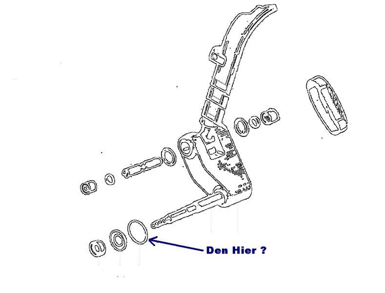

    Ich werde nicht mehr schlau draus!
    Zwischen Bremsankerplatte und Achse kommt doch ein Metalring und dann eine Gummidichtung wie eine Art Gummiband,oder?
    Oder ist die Dichtung eher dicker und eine Art Simmering?
    Ich werde alt :rolleyes:
    Aus den Explosionszeichungen werde ich nicht ganz schlau :(

    Der O-Ring Bremsankerplatte ist ähnlich dem O-Ring im Kupplungsdeckel.
    Schwatter Gummi nur anderer Durchmesser.
    Wir reden über den im Anhang korrekt?

    Ja ist korrekt!

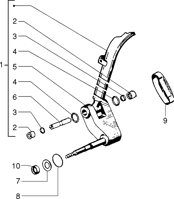

    Als ich das Teil ausgebaut hatte gab es eine Scheibe die direkt auf der Achse lag und dann einen total kaputten Gummiring-etwa wie oben schon gesagt:Gummiband.Nun hab ich einen Dichtring in schwarz,etwas dicker, ca.2mm.
    Hoffe, dass es der Richtige ist!
    Nr. 8 wäre es.

    Passt schon mit 2mm ,der soll ja auch dichten.
