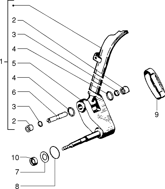

Ich werde nicht mehr schlau draus!
Zwischen Bremsankerplatte und Achse kommt doch ein Metalring und dann eine Gummidichtung wie eine Art Gummiband,oder?
Oder ist die Dichtung eher dicker und eine Art Simmering?
Ich werde alt ![]()
Aus den Explosionszeichungen werde ich nicht ganz schlau ![]()
Welche Dichtungen an Vorderachse Lusso?
Salino -
March 10, 2007 at 16:57

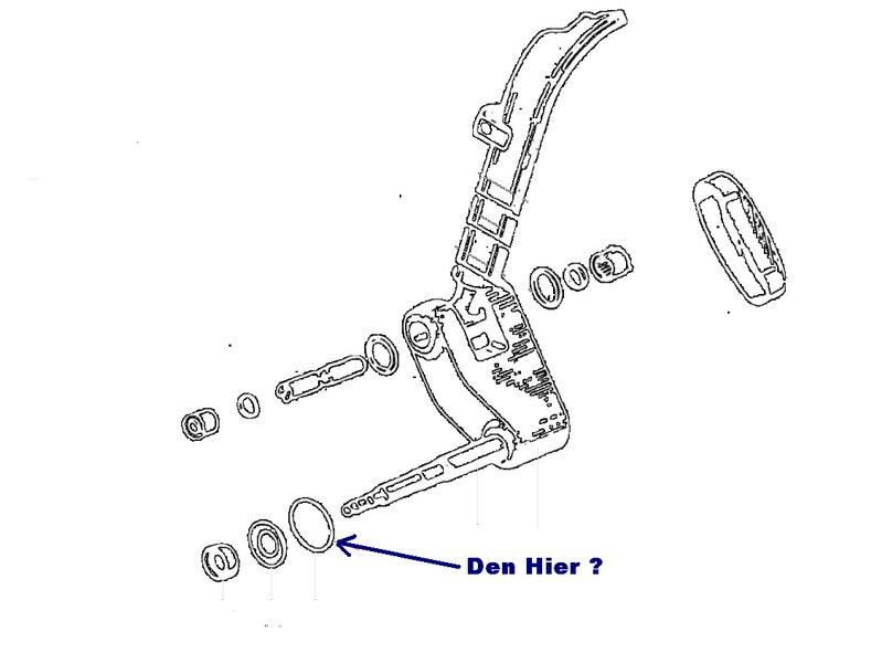

Der O-Ring Bremsankerplatte ist ähnlich dem O-Ring im Kupplungsdeckel.
Schwatter Gummi nur anderer Durchmesser.
Wir reden über den im Anhang korrekt? -
Ja ist korrekt!
Als ich das Teil ausgebaut hatte gab es eine Scheibe die direkt auf der Achse lag und dann einen total kaputten Gummiring-etwa wie oben schon gesagt:Gummiband.Nun hab ich einen Dichtring in schwarz,etwas dicker, ca.2mm.
Hoffe, dass es der Richtige ist!Nr. 8 wäre es.
Passt schon mit 2mm ,der soll ja auch dichten.
Wie immer: Besten Dank =)
beim Zusammenbau Gummi außen auf den Rand der Ankerplatte rollen
und aufpassen, daß der nicht eingeklemmt wird.erst wenn der Sicherungsring die Ankerplatte befestigt... in die Rille rutschen lassen
Rita
Besten Dank Rita! Nun fehlt nur noch die passende komplette Bremsankerplatte. Die ich "neu" hatte passt leider nicht-geht der Bremszug gar nicht durch und schleift extrem an den neuen Belägen.Muss wohl mal zum Scooter-Center!
