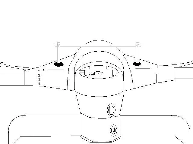

    Wenn man Klemm- oder Halterspiegel hat, (hab ich mir mal so überlegt) könnte man doch in jedes Spiegelloch im Lenkerkopf eine kurze Gewindestange, oder eine Mutter nehmen, und zwischen diesen beiden Stangen eine dünne Stange. Die geht dann quasi quer über den Lenker.
    Habe da mal grobschlächtig was mit Paint gezeichnet. Photoshop installiere ich garnicht erst, mein PC muss eh bald wieder formatiert werden.
    Das Graue soll den Halter in Form einer Stange mit Durchmesser ~1/1,5cm darstellen, an den sich ja bombenfest ein Navi installieren ließe.

    • July 28, 2008 at 23:34
    coole idee, aber hab aber mein zündschloss oben drauf.
    naja. müsst man halthöher ansetzen die stange.... aber wie siehts mit dem fahrtwind aus.
    verdrehts dir des navi dann net?

    • July 28, 2008 at 23:42
    Das kommt erstens auf die Festigkeit an, mit der das Navi festgemacht ist, und zweitens auf den Winkel in dem es Festgeschraubt ist. Man würde das dann ja relativ flach machen, in einem Ähnlichen Winkel, wie den Tacho und wenns dann noch bissl fest ist müsste sich da eigentlich nix mehr verdrehen.
