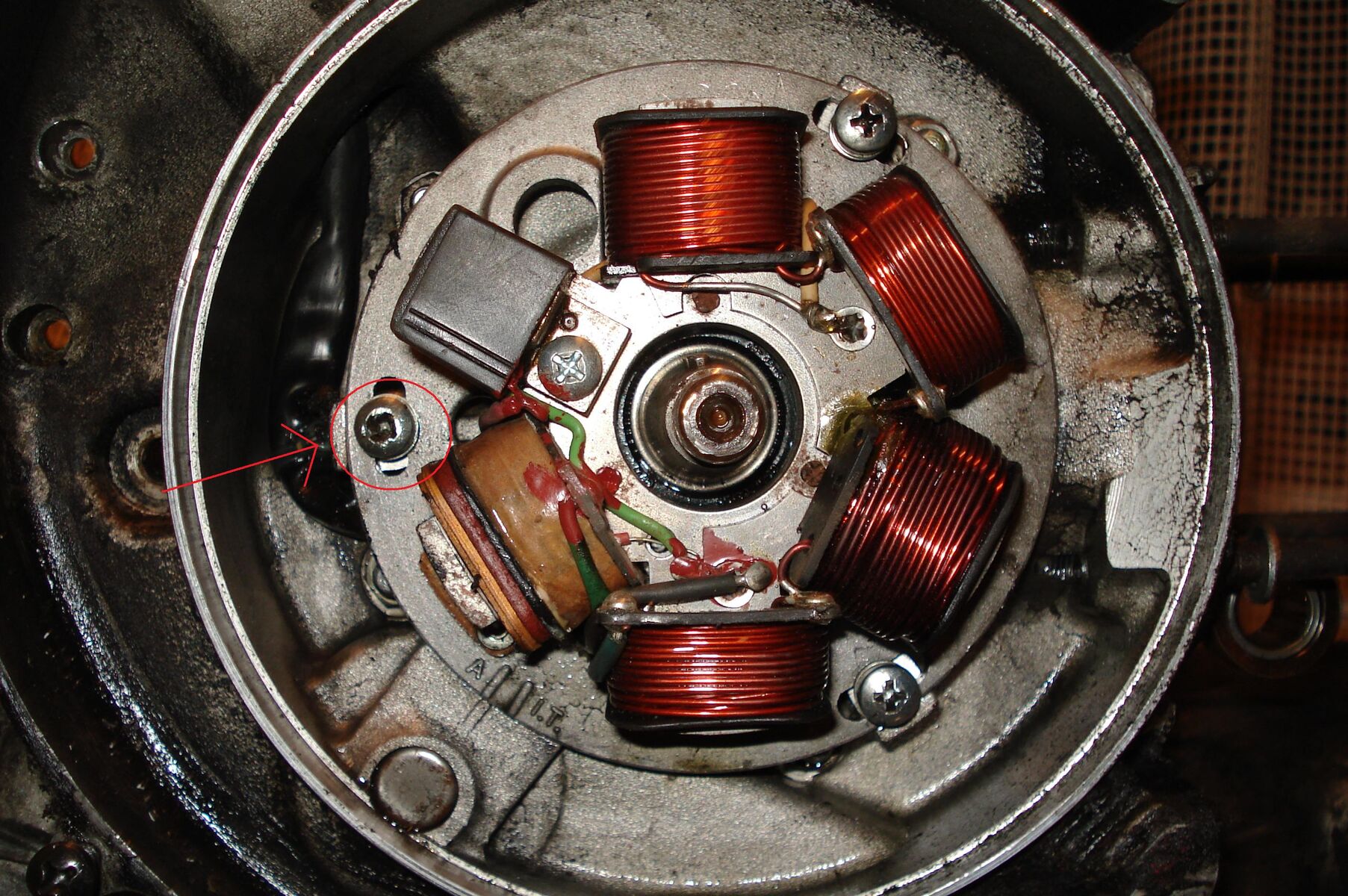

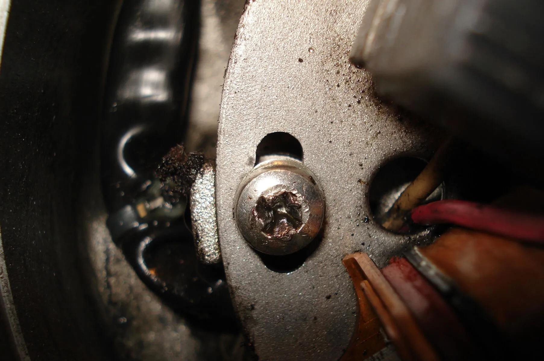

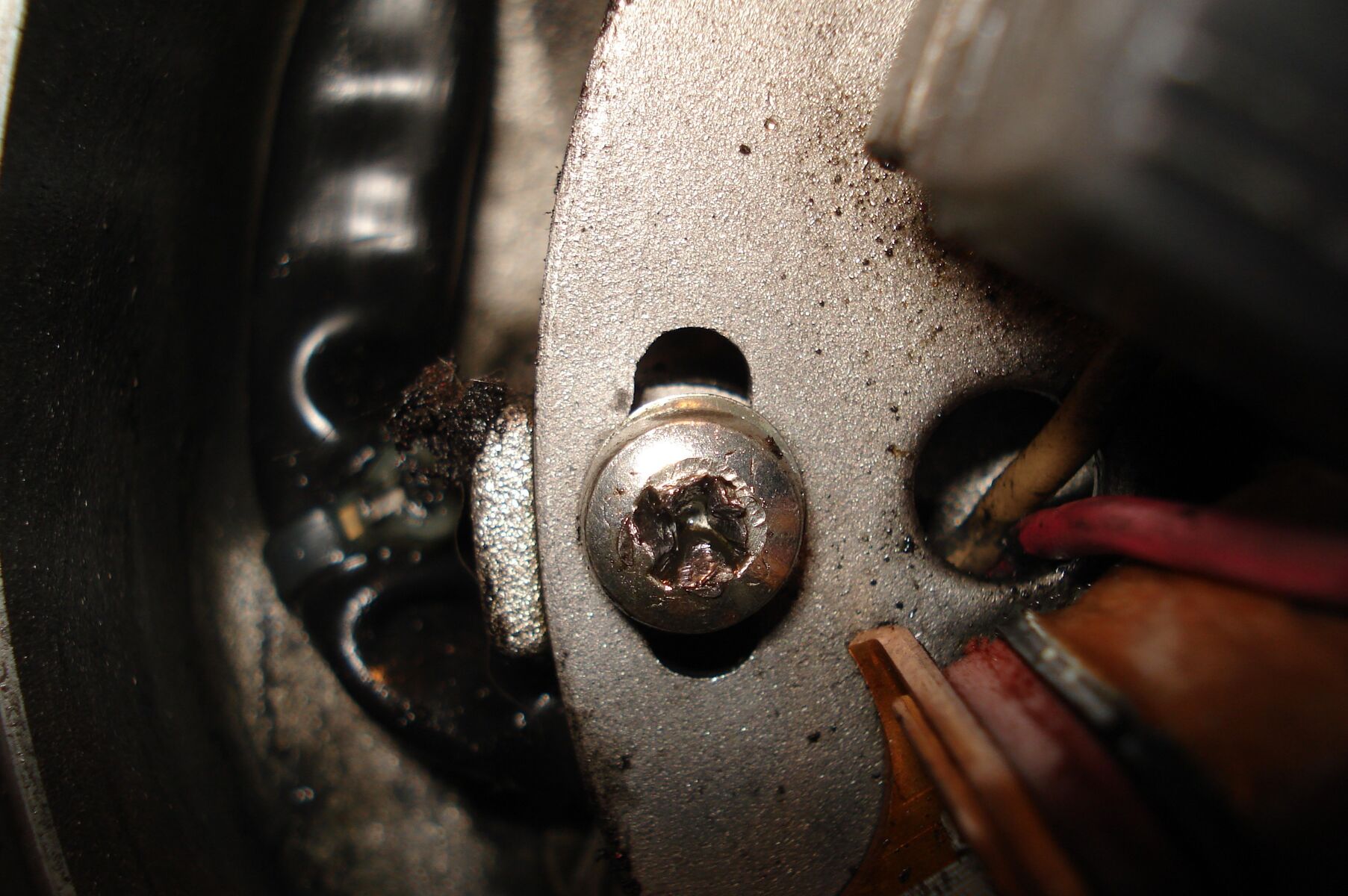

    Dann mach ich des Lüfterrad ab und schau mir so die Zündung an und da seh ich das eine schraube durchgedreht ist..
    was mach ich da jetzt? wie bekomm ich die verdammte schraube raus? Die anderen 2 schrauben sahen noch gut aus und waren auch relativ leicht zu entfernen.

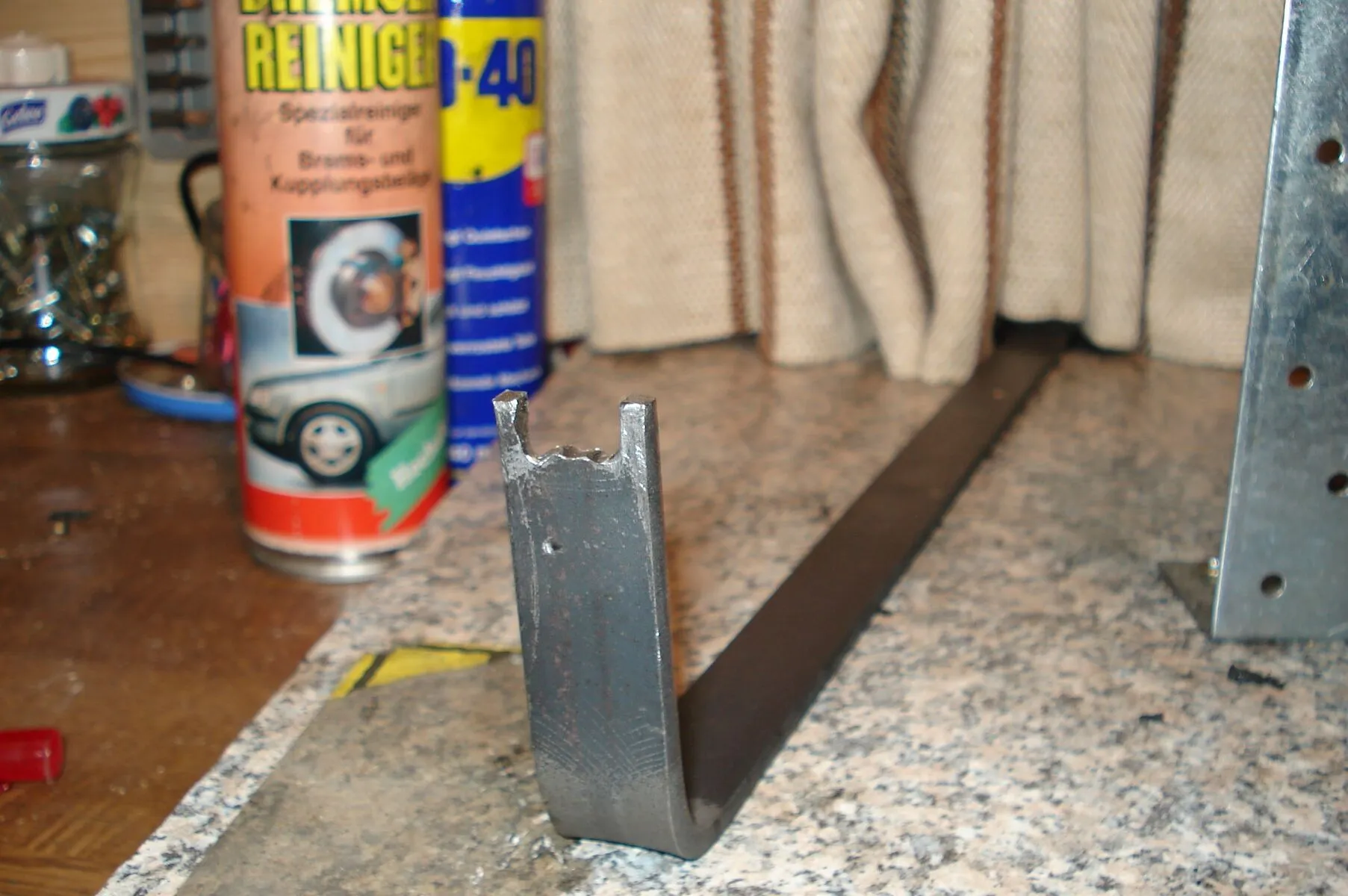

    Und dann hab ich noch eine Frage. In der Vespa-Bibel benutzen die ja ein selbstgemachtes Werkzeug um die Kupplungsschraube rauszudrehen. Hab ich mir heut gedacht, mach ich mir auch mal so ein Ding. Als ich endlich fertig war hab ich mich gleich drangemacht die Kupplung damit rauszumachen. Aber irgendwie hat das alles nicht so funktioniert wie ich mir vorgestellt hatte.. So sieht das Ding aus die 2 Zähne passen zwar genau in die spezialschraube rein, aber wenn ich die dann aufdrehen will rutschen die zähne immer raus. mach ich was falsch oder bringt mein "spezialwerkzeug" einfach nix??

  • versuch in die ausgenudelte schraube einen schlitz zu sägen, danit du sie mit einem schlitzschraubendreher raus bekommst. bei der kupplung achte drauf, es ist ein Zahn von dem sicherungskorb in eine der kerben von der Schraube gedrückt. kann sein das es deswegen nicht greift/losdreht. oder kauf dir das spezialwerkzeug, damit bekommst du sie los und auch wieder fest!

    Zunächst mal zu der gefratzten Schraube... Ich würd versuchen, den Kreuzschlitz nach zu fräsen... Aber vorsichtig, nicht zuviel! Sonst bricht das aus und dann wirds richtig aufwendig...

    Was du da beim Schrauben falsch machst, kann ich dir so nicht sagen... Das Werkzeug sieht prinzipiell geeignet aus, wenngleich die Schraube ziemlich fest sein dürfte. Ob du das nötige Drehmoment da drauf kriegst ist schwer zu sagen...

    ok dann versuch ich morgen mal des nachzufräsen... danke schonmal für die erste hilfe :)

    Bei deiner vermackelten Schlitzschraube probier es doch mal mit einem Schrabendreher bei dem die Klinge bis zum Handgriff durchgeht. Du schlägst mit einem Hammer hinten auf den Dreher und mit der Hand machst du gleichzeitig die Drehbewegung. Das hat bei mir schon in 90% der Fälle geholfen.

  • Dein Spezialwerkzeug wird nicht gut gehen, weil die Materialstärke des Flacheisens vermutlich zu dünn ist.
    Das Flacheisen muß so dick sein das es gerade soeben in die Schlitze der Kronenmutter geht.
    Dann können sich die beiden Haken beim Aufdrehversuch der Mutter nicht verbiegen und rausrutschen.

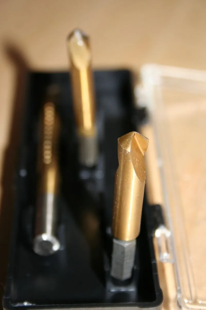

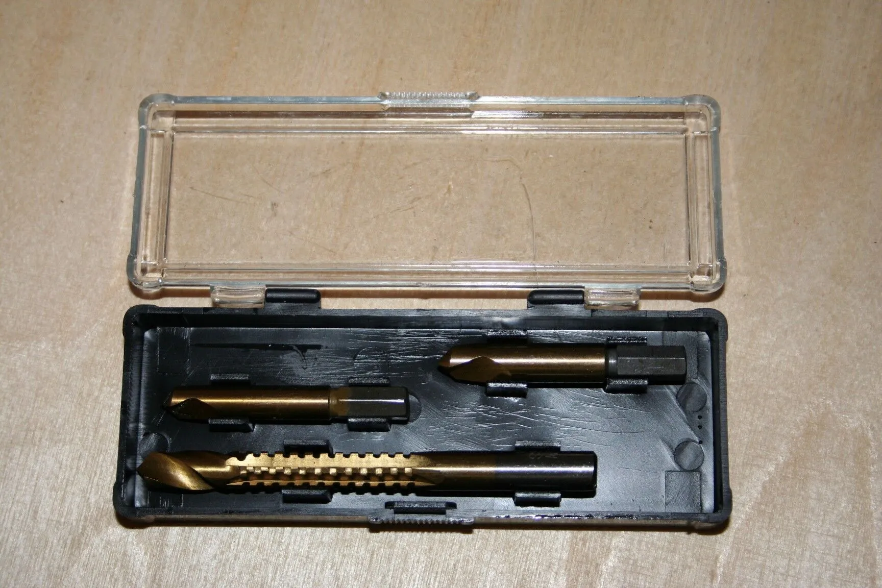

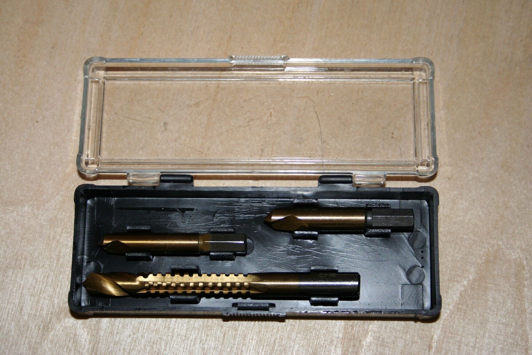

  • zwecks dem schraubenaufdrehen:
    ich bin mit diesen dingern hier hochzufrieden, fressen sich quasi in den ausgenudelten schraubenkopf und schrauben das ding sauber raus:

  • @ pola : wie nennen sich diese dinger und wo bekommt ma sowas her? werde heut noch was für meine vespa holen müssen, dann kann ich gleich noch nach sowas ausschau halten..
    und wegen meim spezialwerkzeug, da kauf ich mir jetzt lieber so n kronenmutterschlüssel (so heißt der spaß bei SIP) besorgen. kostet nur 8€ un ich erspar mir den stress nochmal n neues spezialwerkzeug zu machen, welches dann vll wieder nicht funktioniert. wäre es denn sinnvoll gleich noch n kupplungsabzieher zu besorgen oder bekomm ich die auch ohne son ding runter?

  • kupplung flutscht mal mehr oder auch viel weniger runter, kommt drauf an wie lange sie drauf war. sollte in jedem fall mit 2 schraubendrehen rauszuhebeln sein

  • so war natürlich gleich beim baumarkt und hab mir besagte schraubenausdreher besorgt.. dann ncoh schnell weiter zum örtlichen vespa-dealer und mir des ding für die kupplung besorgt.
    daheim angekommen gleich die kupplung ab, ging zack zack. 2 schraubenzieher angsetzt und unten war se 2-)
    dann ran an die andere seite und den schraubenausdreher angesetzt.hat die schraube aber nur noch weiter ausgenudelt... :cursing: zum glück hatte ich beim baumarkt noch n schönen fräser mitgenommen als notfallplan :) schön n schlitz reingefräst und schon ging die gute raus!!
