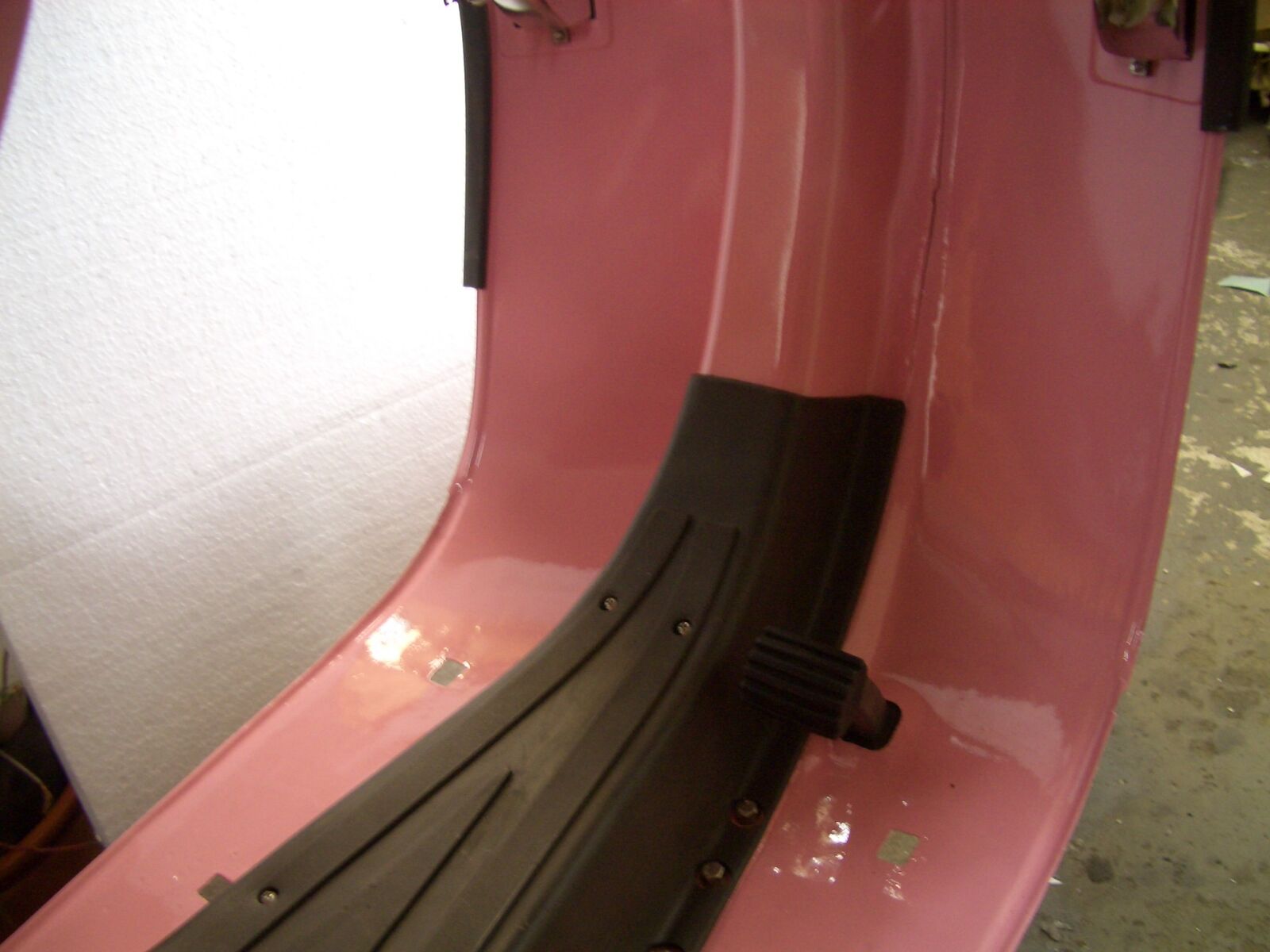

    • January 30, 2009 at 07:56
    s, ich würde Stimmt, da sind so Platikpöpel die sich einhaken. Zuerst die Seitenteile innen hinten anheben, dann vorsichtig die Dinger von unten durch das Loch drücken. Das geht leichter wenn der Plastik warm ist. Eventuell mit einen Föhn anwärmen. Denn Die seitlichen Teile ab sind, ist das Mittelteil mit vier Schrauben festgeschraubt. Diese Schraubenlöcher sind eine beliebte Stelle für Rost. Du solltest auf jeden Fall diese Blechschrauben und die Scheiben, durch solche aus Edelstahl ersetzen, wenn die die Vespa wieder zusammen baust. Ich hab die Stellen auch mit einer Portion Holraumwachs bedacht.
    Auf dem Bild kannst Du ein Teil der Löcher sehen und auch die Schrauben. Ach noch eins, ich wurde die Dinger mit dem Finger rausdrücken, denn die Neigen dazu sich zu verabschieden.
