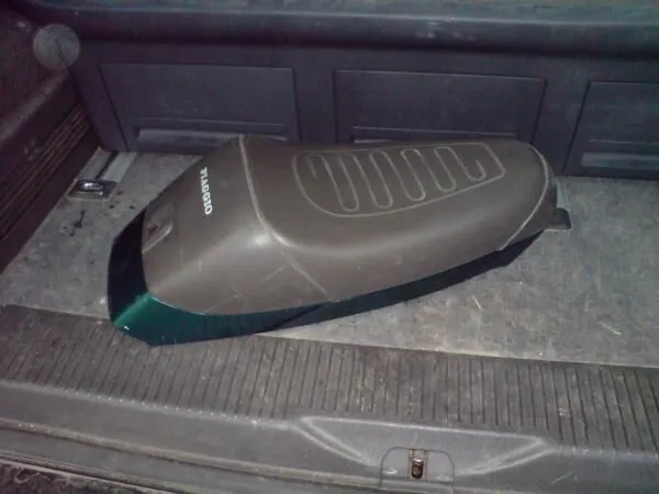

    ich werde wohl in den nächsten wochen und monaten einige Themen wieder eröffnen, da ich meine zweite vespa restauriere und wieder eine menge fragen auf mich zu kommen, bin leider dennoch recht fachfremd als frau :).
    also ich hab im anhang ne vespa monositzbank für eigentlich ne vespa pk 50 xl2, nun meine frage...wäre diese auch auf einer pk 50 xl1 verbau ?
    wer hat da ne ahnung oder kann mir dazu was sagen...

    hier wurde auch über sitze geschrieben, kasonova hat dort kurz was über nen sitzt von xl1 und xl2 geschrieben......
    richtige sitzbank für pk 50 xl 2
    vlt. kommste damit weiter..

    • February 2, 2009 at 19:38
    kurz: passt nicht, steht hinten über.

    • February 2, 2009 at 20:22
    passen tut sie schon, steht aber wie pola geschrieben hat hinten an der Ecke über.
    Es gibt auch eine XL1 Monobank

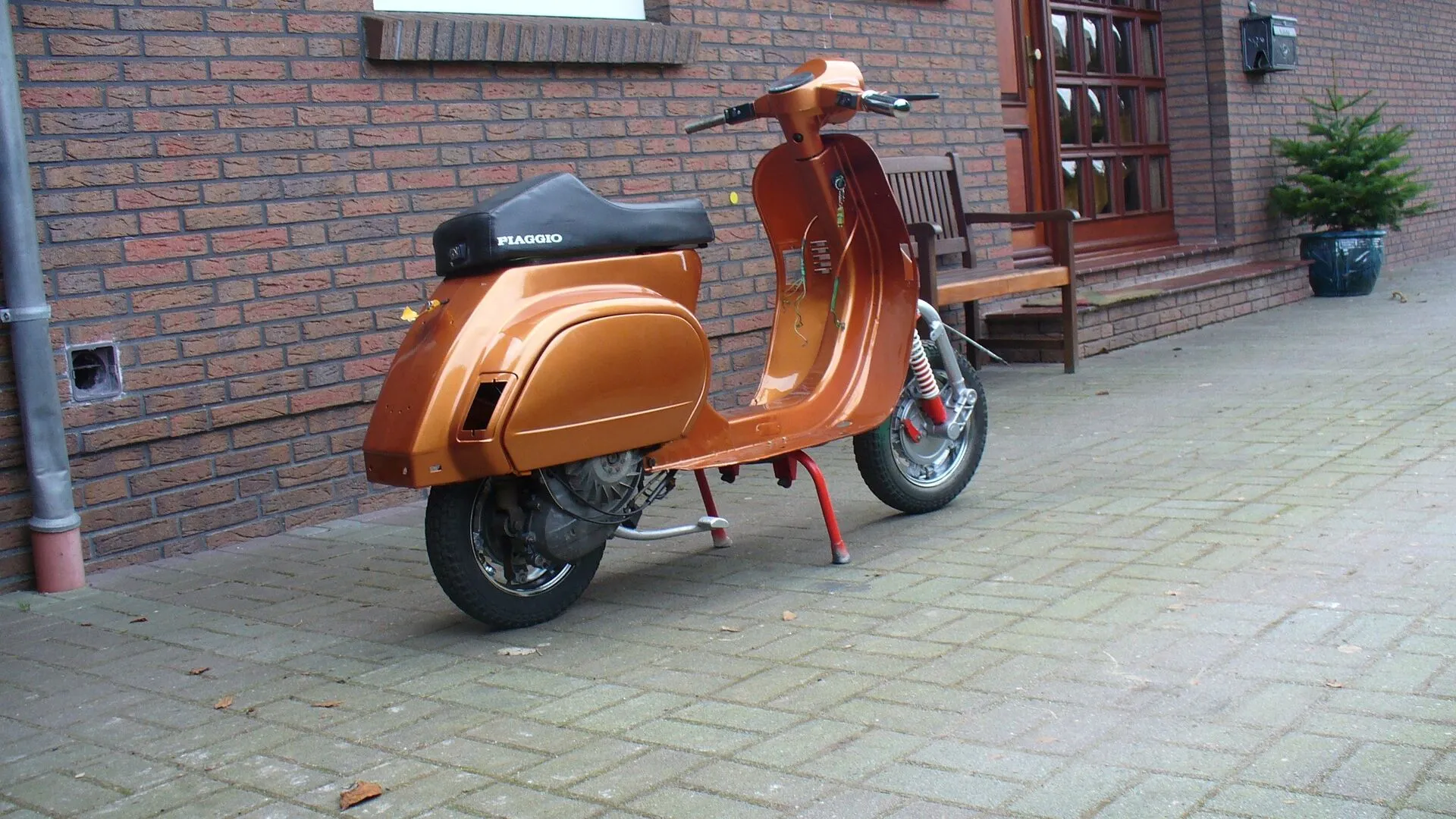

    • February 2, 2009 at 20:37
    ja es gibt eine oder auch mehrere mono sitzbänke für die xl 1 z.b. diese hier habe ich auch drauf

    • January 9, 2016 at 21:07
    Ich habe mir diese Monositzbank gekauft. Passt auch wunderbar....nur wie ich auf deinem Foto sehe ist dort ein recht grosses Spiel zwischen Rahmen und Sitzbank.
    Gleiche Problem habe ich natürlich auch, hast du da irgendwie Abhilfe geschaffen ? Da die Sitzbank ja nun arg wackelt. =(
