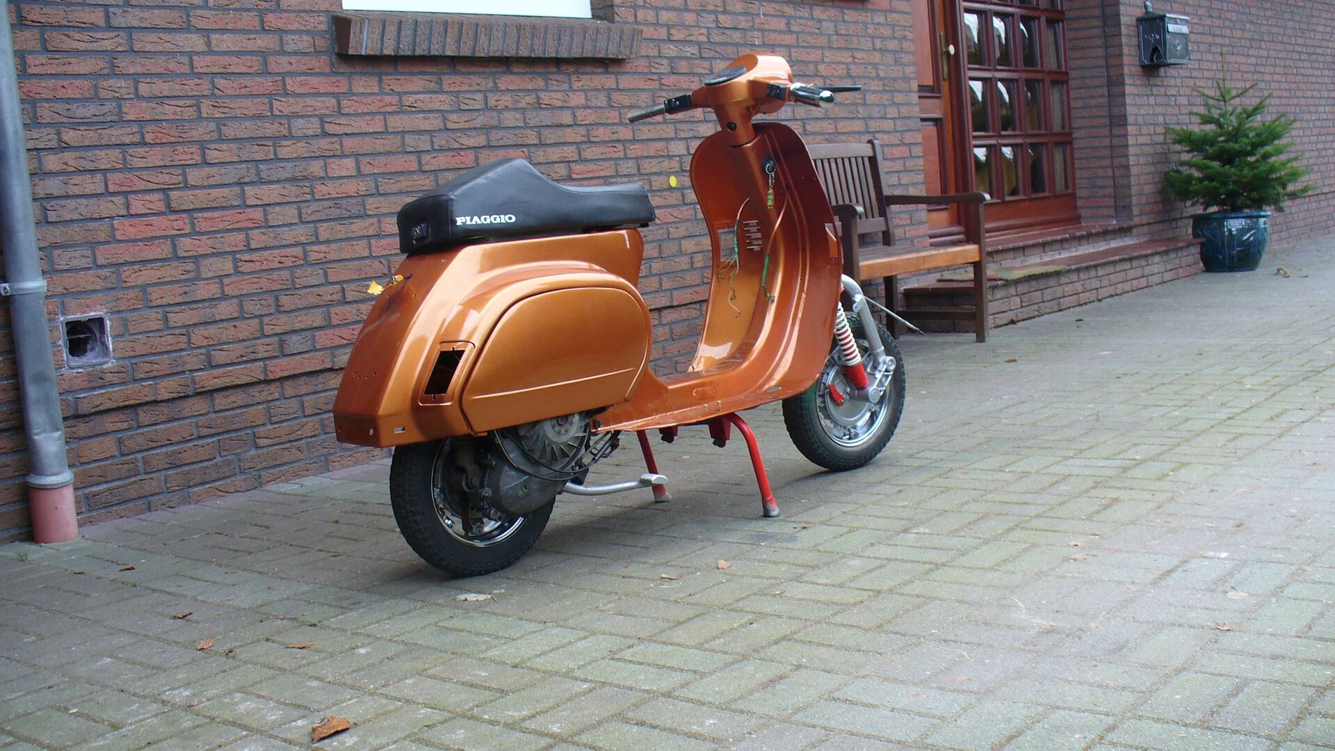

    ja es gibt eine oder auch mehrere mono sitzbänke für die xl 1 z.b. diese hier habe ich auch drauf

    Ich habe mir diese Monositzbank gekauft. Passt auch wunderbar....nur wie ich auf deinem Foto sehe ist dort ein recht grosses Spiel zwischen Rahmen und Sitzbank.
    Gleiche Problem habe ich natürlich auch, hast du da irgendwie Abhilfe geschaffen ? Da die Sitzbank ja nun arg wackelt. =(

    wackeln sollte die sitzbank, wenn du alles richtig gemacht hast und du brav die original vorgesehenen gummipuffer verbaut hast, dennoch nicht.
