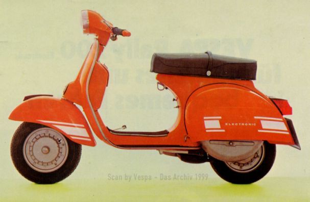

    erstmals danke für die rasche Antwort;
    Haltegriff für den Sozius ist auf der Sitzbank vorhanden, aber hält der ein seitliches Abspannen auch aus - ist ja nur ins Leder genietet,oder?

    • March 22, 2007 at 17:36
    an der Sitzbank ist doch ein Halteriemen und kein Haltebügel??
    kein Gepäckträger??
    einen Gurt von der Gabel an den Ständer, daß der nicht hochschnappen kann..
    je einen Gurt unter der Sitzbank durchziehen und dann nach links unten und rechts unten verspannen

    • March 22, 2007 at 17:55
    Ja richtig, ich meinte Halteriemen. Einfach genauso, wie auf dem Foto.
