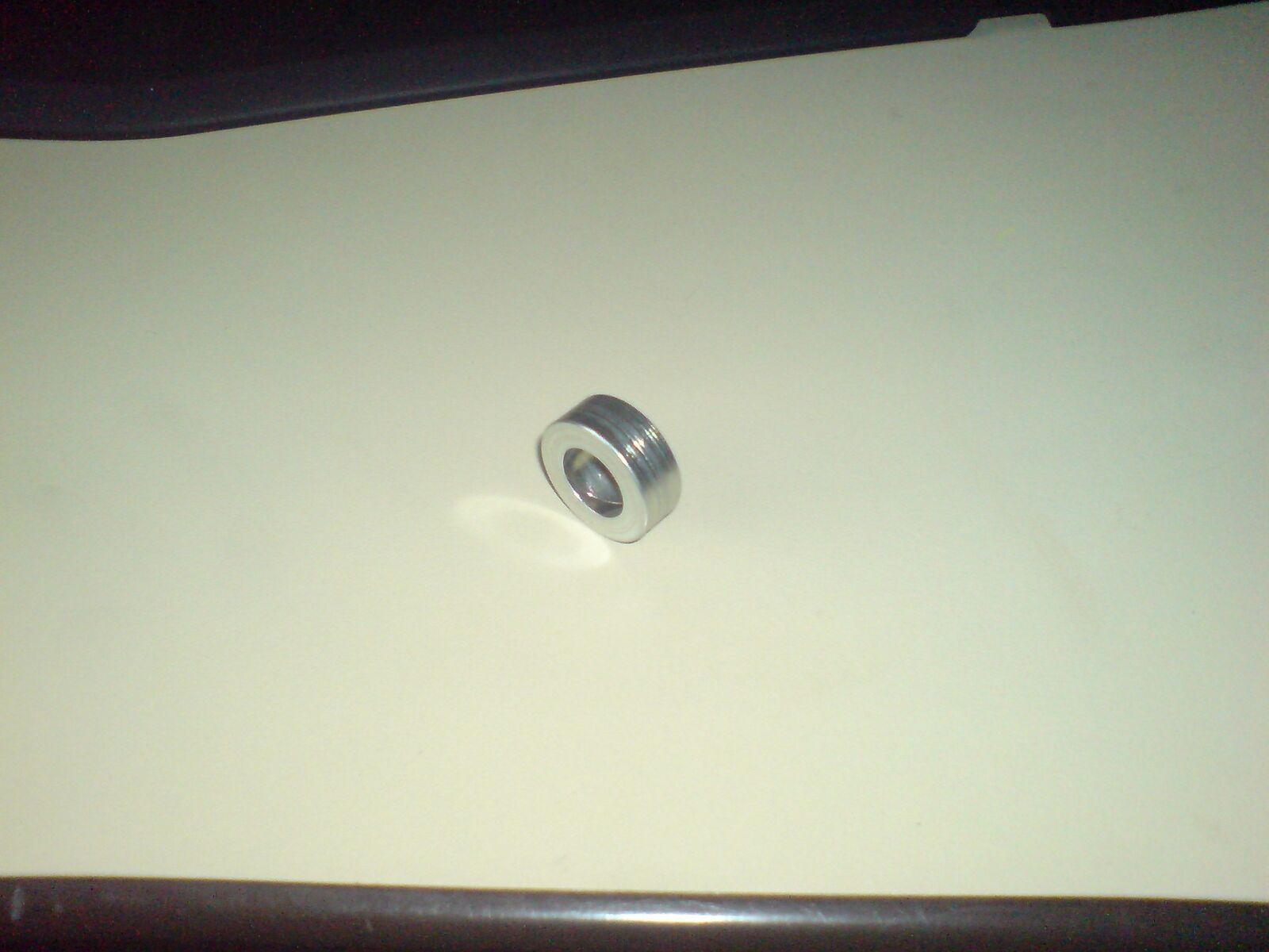

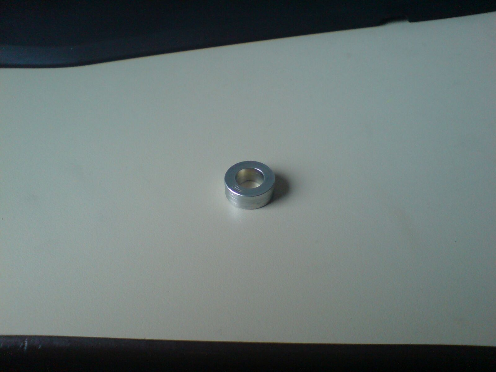

    Hey ihr alle!
    Echt ein shock... ich bin fertig mit dem einbau meiner 4 scheiben Kupplung, als ich plötzlich noch ein teil finde!
    Siehe fotos!
    Ich habe keine ahnung wo das herkommt bzw. wo es hin muss!
    Habt ihr ne Idee?
    Gehört das zur Kulu oder kommts wo ganz anders her?
    Die Kupplung tuts auch überhaupt garnicht!
    Also wenn den Zug auf normale vorspannung einstelle, lässt sich die Kupplung total leicht ziehn.... (kaum bis garkein wiederstand) der Hebel geht allerdings wieder nach oben.
    Muss also nen wiederstand da sein!
    Kann mir wer helfen?

    gehört meines wissens nach nicht zur kupplung. es könnte eine art distanzscheibe
    sein (würde dann unter die kronenmutter vom hinterrad gehören)
    kannst du denn ohne viel widerstand mit gezogenem hebel durch die gänge schalten?
    wenn ja sollte alles i.o. sein.

    mhm diese unterlegscheibe vom Hinterrad isses nicht! Ausser da gehören 2 hin??
    Weile eine is drinne!
    Diese hier ist deutlich kleiner....
    ca. 1.8 cm nur im durchmesser und 1 cm im innendurchmesser!
    Durchschalten lässt sich auch nicht wirklich!
    Also 1. gang , leerlauf und 2 gehn einfach... 3 etwas schwerer 4 garnicht!
    Also Den Kupplungsheben zu ziehen ist sowas von einfach... kann irgendwie nicht sein!
    habe die Kiste aber noch nie angemacht, daher weiss ich net wie sie trennt...
    erstmal wissen woher diese Distantzscheibe kommt...
    mir ist gerade noch aufgefallen, dass die scheibe deutliche schleifspuren am äusseren Rand aufweisst!
    Das ding scheint sich also irgendwie zu drehn ;)
    Jemand noch ne idee?

    ok nach weiteren Überlegungen bin ich mir fast sicher, dass dieses Ding bei meinem BUMM spiegel, bei der Halterung dabei war...
    keine ahnung, wieso das zwischen die teile meiner aktuellen arbeit gekommen ist...
    Ausser jemand fällt noch ein woher das teil kommt?
