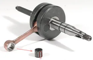

    • March 23, 2007 at 12:19
    hey daz78 !
    hatte genau das gleiche "nageln" bei meiner pk xl2.
    bin einfach weitergefahren und hatte dann einen kolbenfresser.
    ursache war eine nadel, die sich aus dem kolbenbolzenlager geloest hatte und
    im Zylinderraum dann alles putt gemacht hat.
    hab dir mal n bild gemacht
    wuerd den zylinder aufmachen und das lager checken ! viel glueck/spass :)
