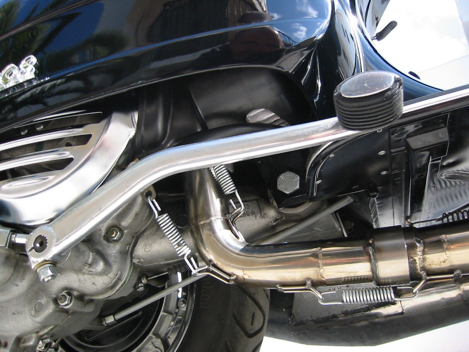

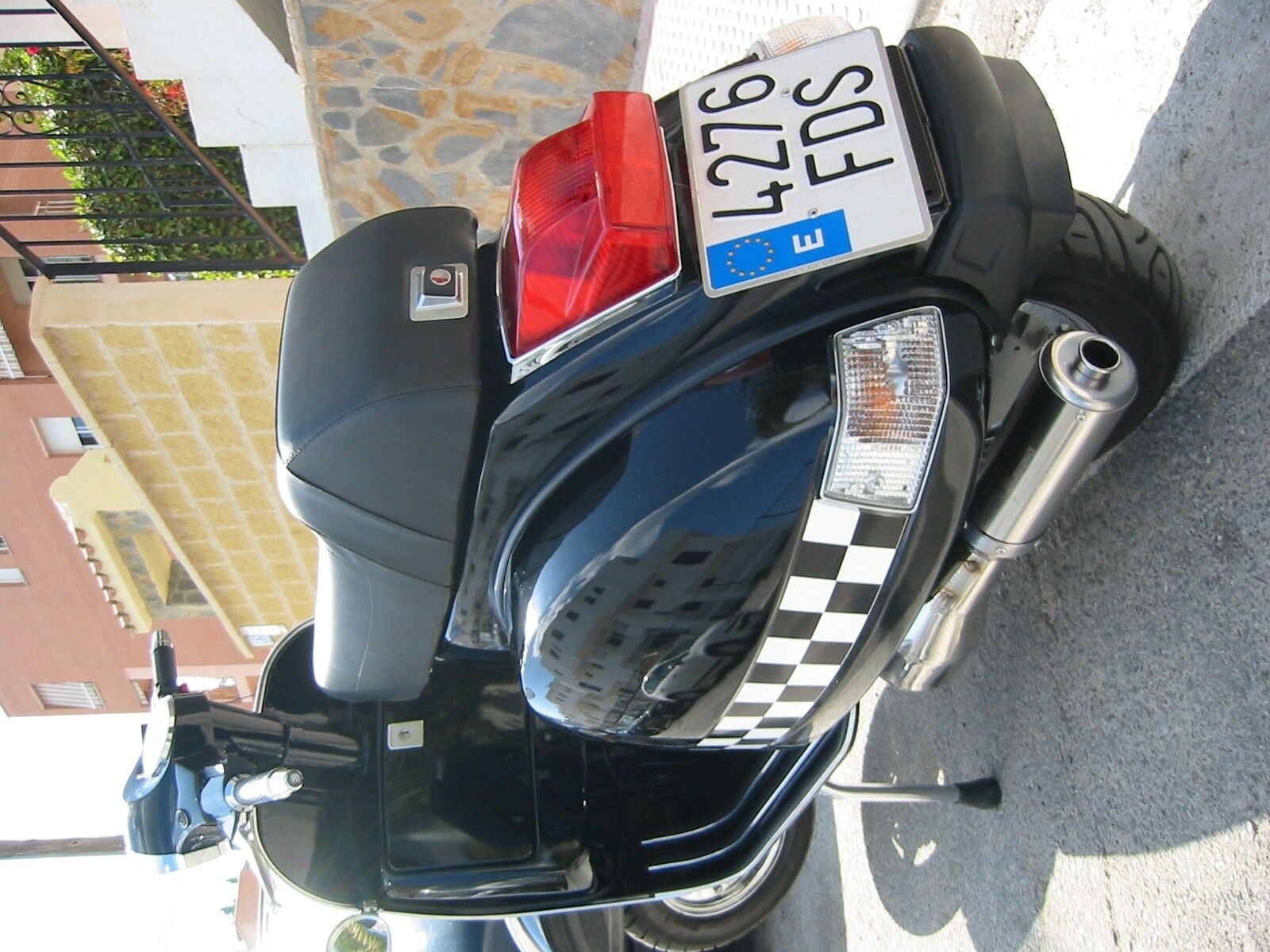

  • ibertwister
    60
    P 125 X
    • April 18, 2007 at 21:22
    Hi Frank,
    ich stell hier mal ein bild von meinen sip performance rein. Die bei sip wissen es auch nicht immer genau oder haben geteilte meinungen. Bei mir hatten sie gesagt das bei der montage die federn von hauptstaender umgehaengt werden muessen und ein anderer hatte was von kuerzen des hauptstaender anschlag verkuendet was beides nicht stimmt. Das er so schrecklich laut sein soll war auch nicht richtig. Guck dir mal die fotos an ich wollte eigentlich auch den ersatzreifen beibehalten, sieht aber auch ohne gut aus. Und die zeiten mit den reifenwechsel unterwegs sind ja auch durch neuer technologie fast selten.
    Gruss Matze
