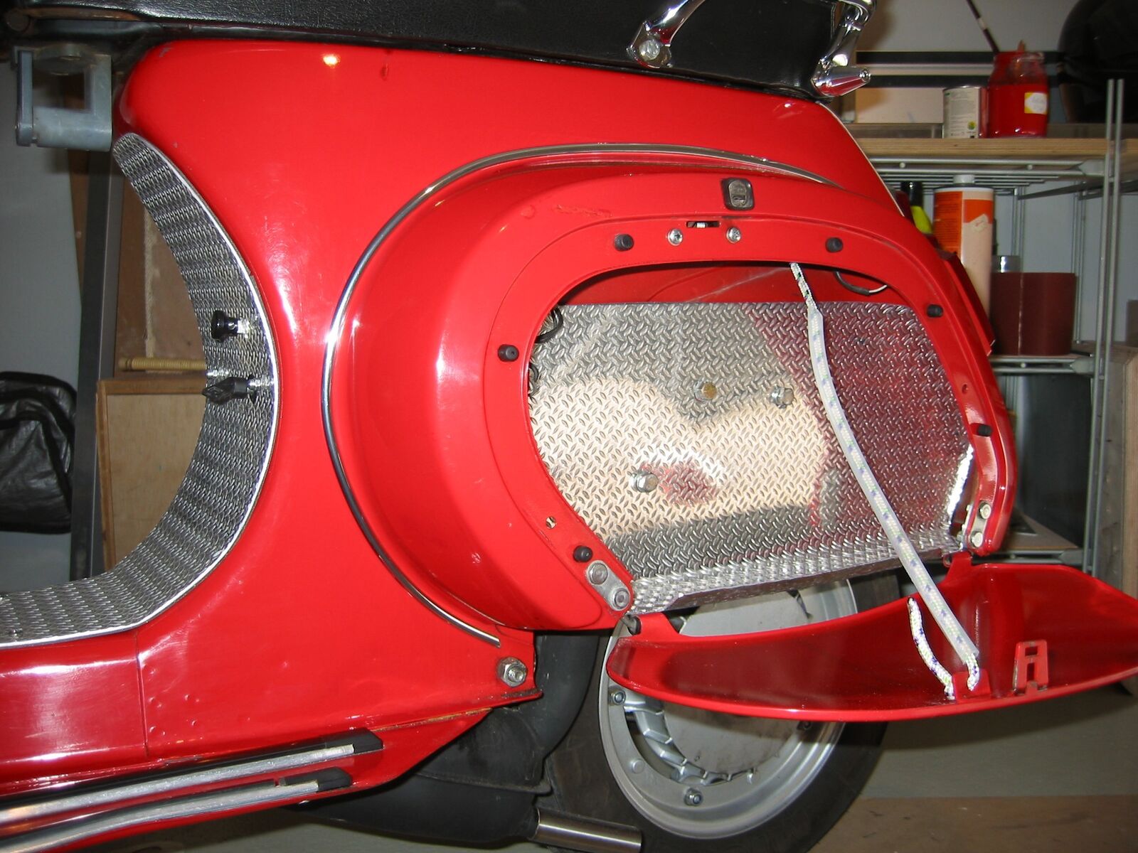

    Hallo
    wer kann mir sagen ob bei meiner PK 50 XL ein original auspuff oder ein Sito Plus verbaut ist?
    Sieht uas wie ein Sito Plus, ich weiß nur nicht ob es auch einer ist
    Aussendurchmesser ist 3,3 cm
    Gruß P.K.

    wenn der Auspuff eng am Rad vorbeigeht ca. 1 cm dann ist es ein Sito. Schau dir mal den Flansch an der zum Zylinder geht .
    cu nov@
    ps das ist ein Sito

    der Hersteller müsste doch am Topf eingeschlagen sein

    der Enddämpfer beim sito plus ist größer (2cm Durchmesser und ca 6cm lang) als der vom original-Auspuff (1,5cm Durchmesser und 4 cm lang).
    Wenn du aber aber ein sito Original-Replikat drauf hast musst dir auf der Auslaß-Seite die Prägung anschauen. Sito hat da ne Zahlen/Buchstaben Reihe und der originale hat keine (also meiner zumindest)
    gruß inreb
