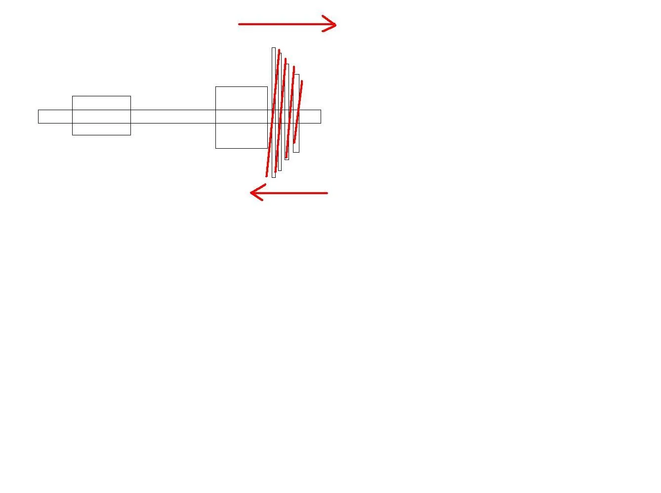

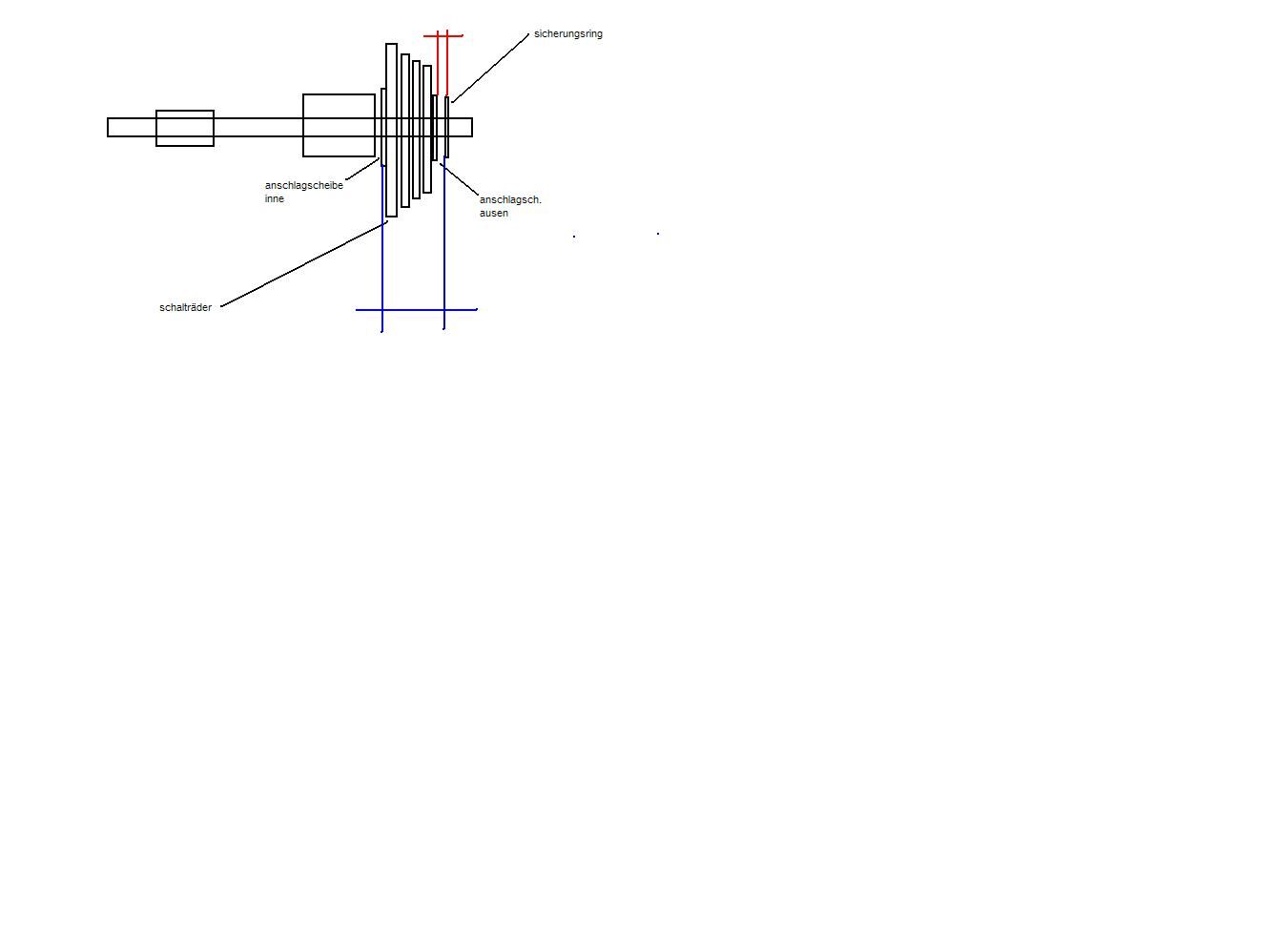

    ich versuch noch mal zu erklären
    ich hab die hauptwelle ausgebaut,
    die welle ist mit schalträdern und schaltkreuz ist noch orginal zusammen montiert
    wenn ich jetzt die welle in meine hand nehm kann ich die schalträder
    leichtgängig um die wlle drehen, das geht so kippeln nach recht oder links
    der schalträder garnicht vll ganz ganz minimal.
    aber wenn alle räder draufgeschoben sind und scheibe und sicherungs ring dann kan ich die
    nach recht und links bewegen.
    wie auf dem bild einfach gezeigt
    alle scheiben sind drauf und schalträder sitzen richtig rum,,
    doch hab ich so en 2mm spalt rot im bild
    und kann alle räder diesen spallt ...blauer bereich... hin und her schieben
    ist das ein normal bewegungspiel oder nicht
    wenn nicht
    wie muss was sitzen, was darf wie beweglich sein, wann ist was kapput und was kann vll reparieren
    bin dankbar für jede hilfe und jeden raht

    also ich hab jetzt noch mal die gangräder und meine hauptwelle genau angeschaut.
    das axialspiel beträgt zwar nur 5mm
    aber dafür kann ich die gangräder kippeln und leicht bewegen. werden wohl die ganräder kapput sein.denk ich mal
    in der skitze gut zu sehen. rot kippelrichtung
    meine frage...... kann mir jemand die soll masse der hauptwelle geben falls es sowas giebt
    oder sind es hauptsächlich die räder die verschleisen oder doch ehr die hauptwelle
    bitte im hilfe und raht
    mfg mario

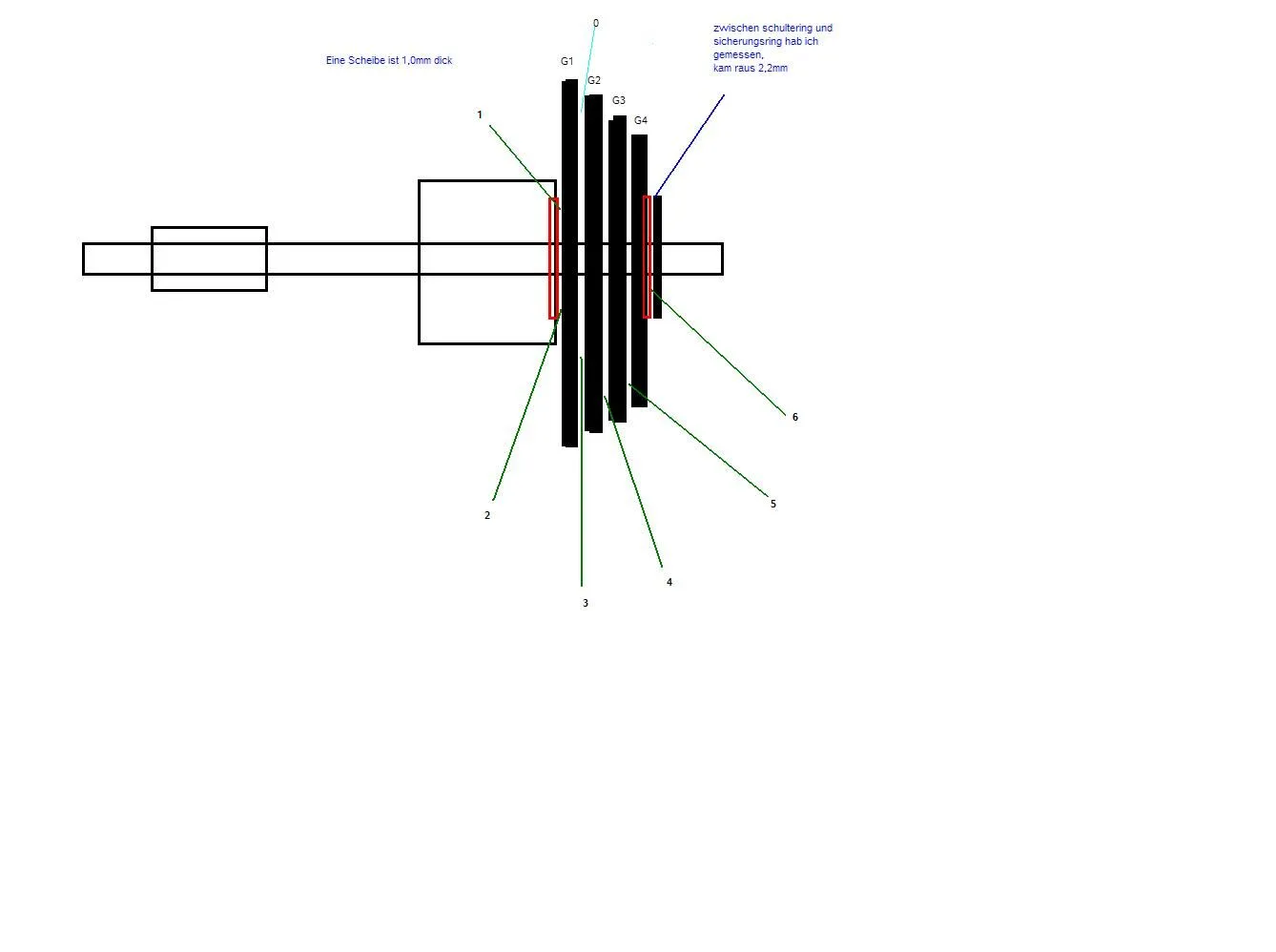

    also das eben war ca gesagt
    alles genau gemessen
    mit allen ringen und sicherungsring
    alle gangräder sind auf die welle geschoben
    der sicherungring sitzt gut im schlitz
    und wenn ich jetzt her geh und den abstant
    vom schultering zum sicherungsring mess,
    was ja mein axialspiel ist dann bekomm ich 2,2mm
    zu lesen.
    so. eine 0,1mm lehre past zwischen einer der vier auflagefächen des
    gangrads und der welle rad lässt sich trotzdem noch auf der welle drehen.
    kann mir den keiner ein bild mit den massen der welle schicken.
    oder
    ein datenblatt mit den massen.
    das ich vergleichen kann und dann feststell was kapput ist ob welle oder
    nur das gangrad innen ausgelutscht ist (was ich anhand vom sichtibild vermute)
    doch ich will sicher sein
    danke
    mfg mario

    • February 10, 2009 at 12:07
    alles klar
    also das heist
    die welle kann ich behalten,
    hmm
    hab grad festgestellt
    also ich hab ja ein schulter innenseitig
    richtung schaltkreuz und einen ring aussen.
    hab beide gemessen und sind beide je nur 1mm dick, nicht 2mm oder hast du beide scheiben zamme schon
    hab aber trotzdem noch ein spiel von 2,2 mm
    1,013
    60,198
    11,657
    • February 10, 2009 at 12:37
    durch einefachen strahlensatz ist zu beobachten, wenn du unten achsnah ein geringes spiel hast, wird das obeen linear mehr. also wenn du unten am seegering das spiel ausgleichst, wo mit an sicherheit grenzender wahrscheinlichkeit keine 2,2 mm sind, wird das spiel oben auch weniger. also unten mit ner fühllehre oder augenmaß ausgleichen (innen und außen) dann kippelt oben auch nix mehr.

    • February 10, 2009 at 19:37
    also ich denk das bild zeig gut was los ist
    also grühn hab ich gemessen
    gangräder waren beim messen alle richtung lichtmaschienenseite
    gelegen.
    mir ist augefallen das ich zwischen den gangrädern unterschiedlich spallt hab
    so jetzt wär ich sehr dankba, wenn mir jemand
    anhand von dem bild zeigen kann was falsch ist und wie ich richtig messen muss
    und wo.
    hab da paar striche mit zahl 1-6 an möglichen messpunkten
    so jetzt muss ich nur noch wissen wo, wie und vorallem was ich wo messen darf
    dankeschön
