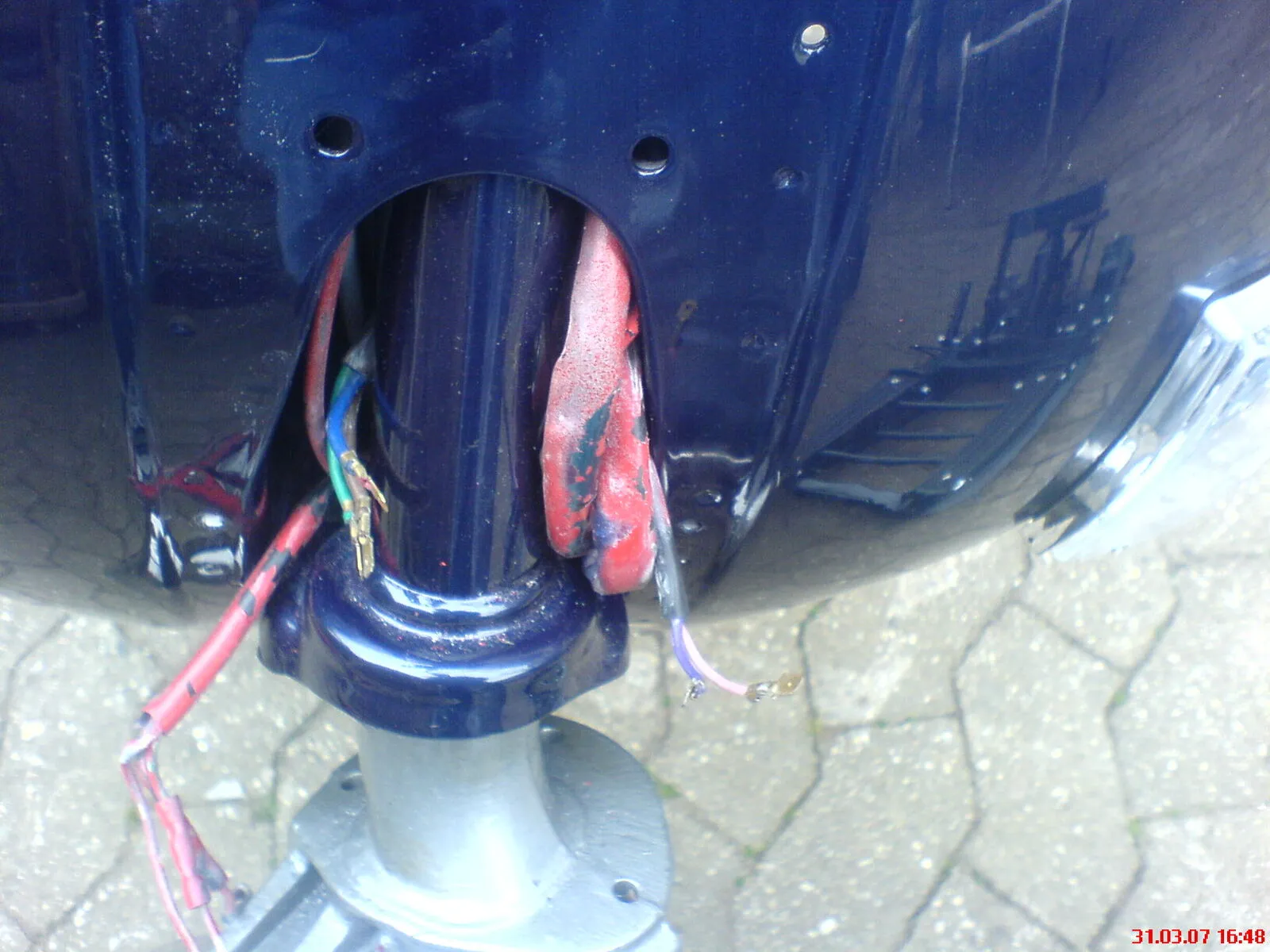

    hier is en pic.... wo soll ich die jetzt anschließen?
    mfg ggg-runner

    an dem dicken Kabelstrang der da in den Rahmen führt sollte das passende Ende zum Anschließen sein.... den hat einer zum Lackieren da rein gestopft.... guck da mal genau nach

    ok ... DANKE
    werd direkt nachgucken :P
