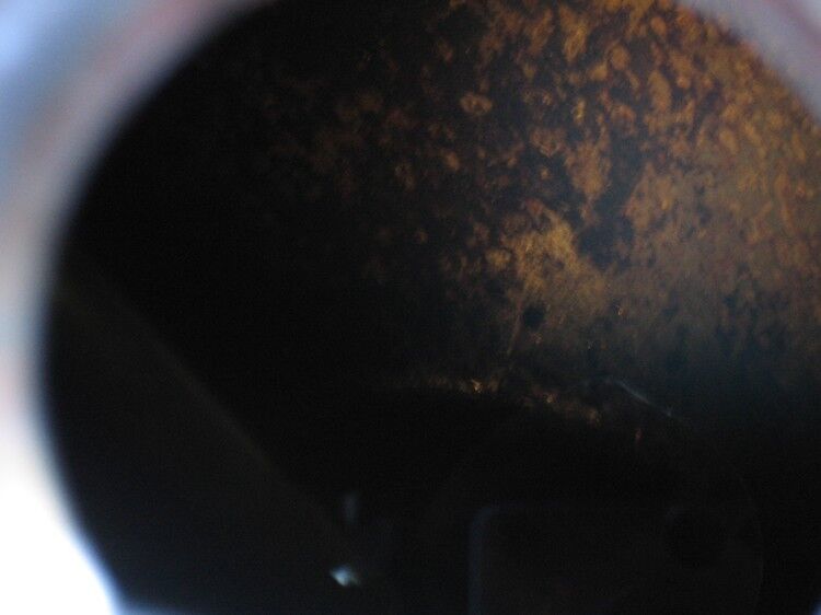

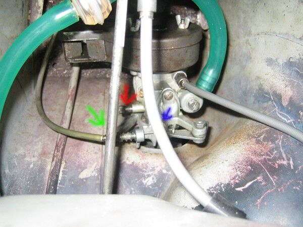

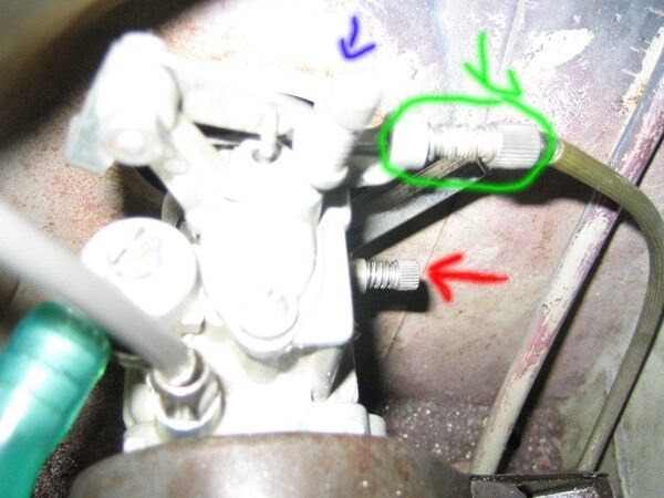

    Im Anhang meine Bilderchen vom Gaser und ein kurzer Einblick in meinen Tank.
    Ich hab das mal so markiert, wie ich die verstanden habe:
    Rot: Gemischeinstellung
    Blau: Standgas
    Grün: Gaszugspannung

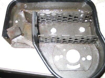

    Den Luftfilter habe ich gereinigt und wieder eingebaut.
    Keine Ahnung, ob der jetzt so gehört.
