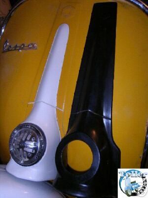

    Hallo leute, es geht um die Kaskade die unten im Bild zu sehen ist. Ich will sie nun ein meiner Vespa montieren bevor sie zum lackierer kommt. Hat das jmd. schonmal gemacht und kann mir TIpps geben? Wie kriegt man das auf DAUER fest. soll ja auch halten. Welchen Kleber soll ich verwenden? Karosseriekleber ist leichter gesagt als gefunden. Welchen könntet ihr aus erfahrung empfehlen.
    gruß Vesaholiker

    Karosseriekleber bekommst du bei Würth,der ist auch recht zuverlässig wie ich finde.Oder mal im Autoteilehandel beraten lassen.
    Sikaflex wäre denke ich mal auch ne Lösung

    Hisch Spoilerkleber (Überlackierbar)
    oder Scheibenkleber halten 100%
    hast eh ne Pm von mir bekommen..
    Gruss Des
