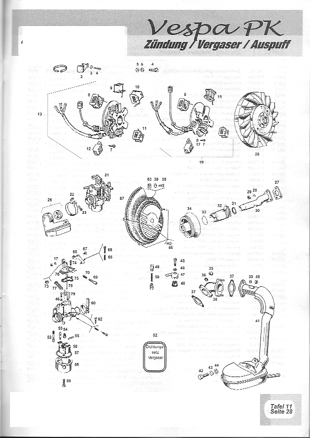

    Sitzt die Aluhülse denn weitgenug auf dem Ansaugrohr ? Da sitzt noch ein Metallring drauf und dieser muß hinter den Nasen vom Ansaugrohr sitzen !
    Nr. 30 und 33 !
