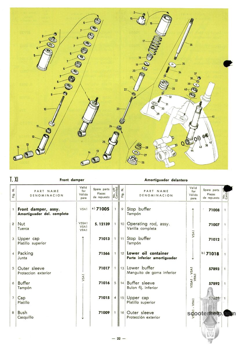

habe gestern meine vordere Gabel zerlegt und lackiert. Dabei habe ich auch gleich nen neuen Stoßdämpfer eingebaut.
Beim Zusammenbau stehe ich aber nun etwas auf dem Schlauch. Wie ist die korrekte Reihenfolge des Zusammenbaus? Auf der Welle 2 ist noch so ein puffergummi. Gehört der da überhaup drauf? Habe ich alle Teile zum Zusammenbauen beieinander?

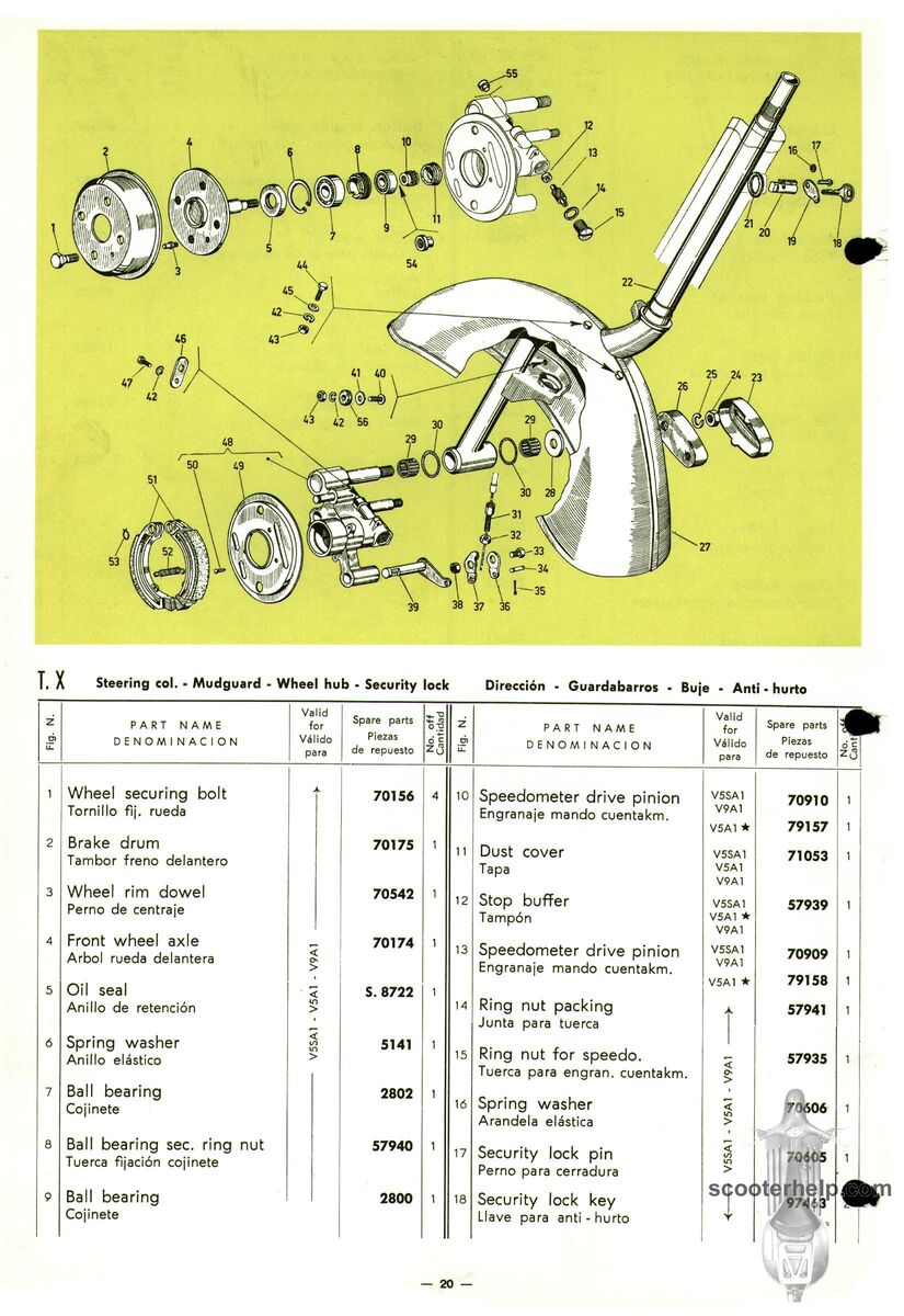

Dann habe ich noch ne Frage zur Tachowelle. Die steckte nur lose in der Bremstrommel (bzw in dem dafür vorgesehenen loch) und dann war dieses Metallplättchen davor. Fehlt da noch ein Teil am unteren Teil der Welle oder passt das so?
