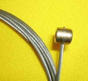

    Werd mir gleich neu Kupplungszüge reinmachen, die alten sind glaub nichmehr gut!!
    Hab gelesen, dass mann an den alten Zug eine Schraube befästigen soll, den Kopf davon abtrennen, und da den neuen Zug dran befästigen, aber wie soll des klappen, die haben doch darkeine gewinde !?!
    Oder hab ich da was falsch verstanden???

    haste fallsch verstanden
    es geht um die hülle der züge und die sind ja holl (wär ja dumm wenn net) und da muss die schraube rein also wenn du alles tauscht und nicht nur den zug

    Also
    - Zug aus der Hülle ziehen,
    - schraube in die hülle
    - neue Hülle drauf,
    - durchziehen,
    - und dann neuen Zug durch die Hülle schieben

    Oder wie wechsle ich den Schaltzug????

    Alten Zug raus ziehen und den neuen in die leere Hülle reinschieben. Oder willst den alten drinlassen?? :P

    Eine allerletzte Frage :)
    hab jetzt bei Scooter-Center.com 100.000 Verschiedene Züge gefunden !!!
    Nehm ich jetzt einen aus Teflon, Kupplungszug, oder Schaltzug, mit großem Nippel oder mit kleinem, XXl,........
    Wo is n da der unterschie, und was brauch ich n da ???

    Teflon ist die beste Wahl. Du mußt nur schauen was du jetzt drin hast an Zügen und dann genauso bestellen.

    Kann mir jemand sagen wie groß bei nem Kupplungszug n großer Nippel ist, und die groß ein kleiner ist????

    Aslo den den ich drin hab der ist 5,5 mm is des nu groß oder kein???

    Würde sagen groß
