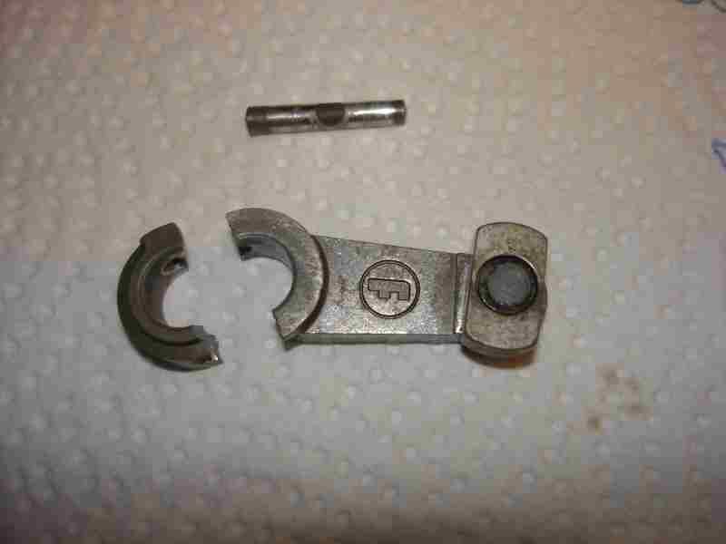

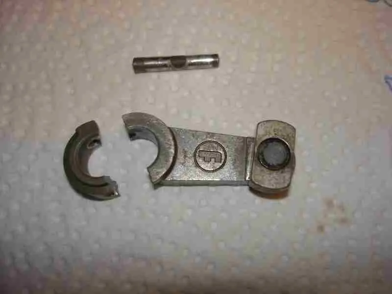

  • was ich beim selben modell schon 2 mal erlebt hab ist, dass eben diese schaltraste abgebrochen ist. also schaltraste runter, neue drauf. ist aber ein mords gefummel, weil die ersatzteile nicht sonderlich passgenau gearbeitet sind. muss man vllt etwas schleifen.
    Gruß, Max

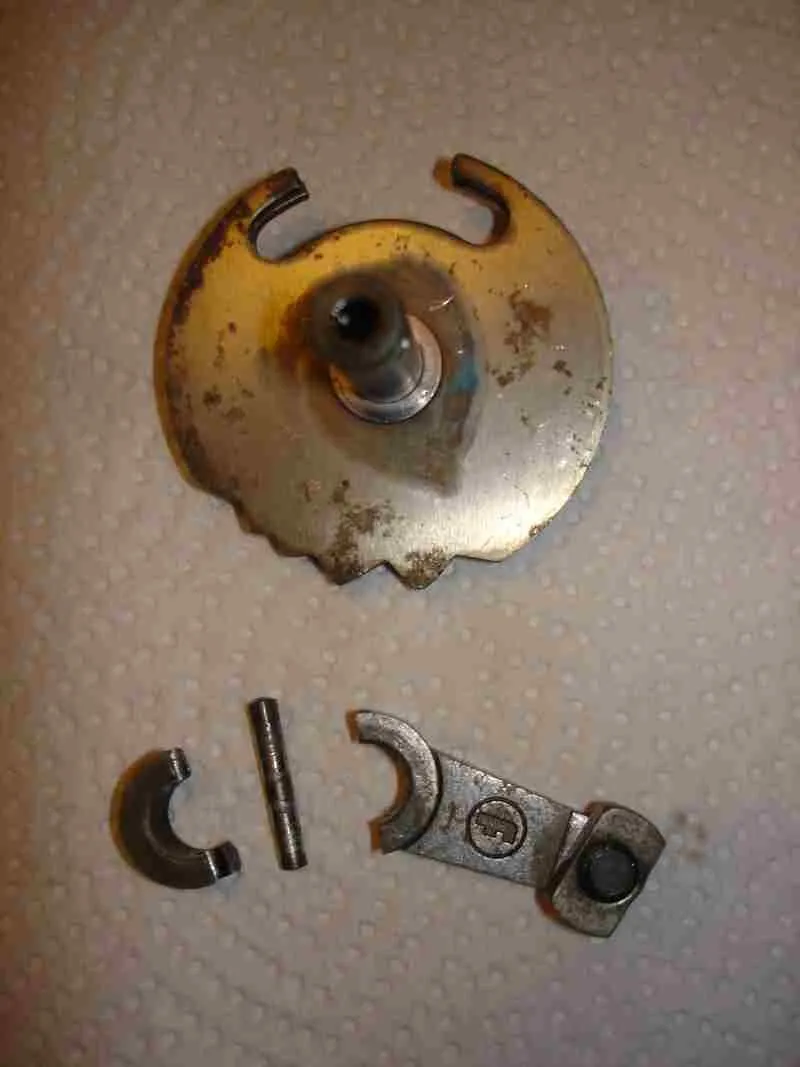

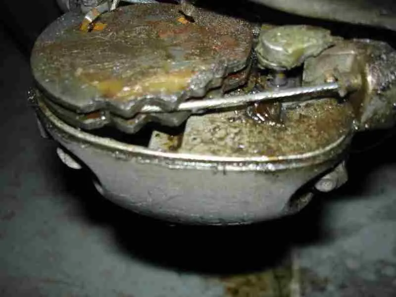

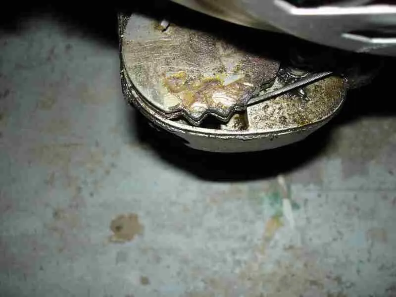

  • Ich frag lieber nochmal bevor ich wieder was kaputt mach :)
    Also das Gehäuse der Schaltaretierung hab ich geöffnet, und da ist jetzt des Schaltrad (glaub nicht dass da was abgebrochen ist, hab unten n paar bilder davon gemacht) jetzt lös ich die schraube an der der Zug befästiggt ist, und zieh sie dann wieder fest !?!
    Soweit alles richtig, bitte Koriegiert mich fals nicht,
    Danke schonmal für die Antworten
    Masta
  • Alles richtig, aber nicht zu fest anziehen ein bisschen Spiel sollte schon sein.
    Es kommt nicht darauf an wie teuer deine Teile sind sondern was du daraus machst!!
  • Sieht noch gut aus, altes Fett weg und gut mit neuem Fett einschmieren.
