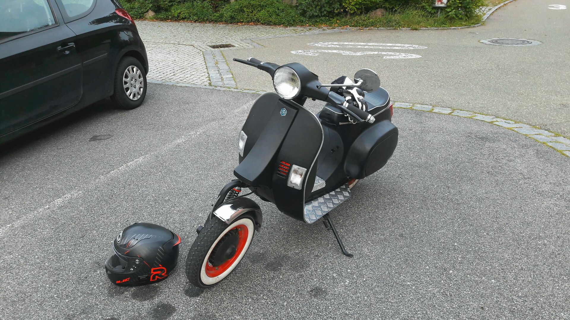

    • September 14, 2017 at 07:45
    So sieht mein Schmuckstück übrigens aus :)

    • September 14, 2017 at 07:56
    Oldschool Look =gefällt aber schmeiß die Alu Bleche runter...
