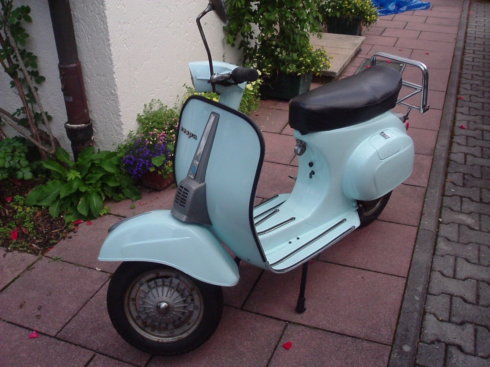

    Soo endlich fertig !!!
    Hab mir den Bolzen mit Lagern gekauft, hat mitsamt Dichtungen so 25 Euro gekostet. Mit dem Heißluftfön gehts eigentlich ganz gut raus, man muss hald für die Lagerschalen die Gabel ausbauen, um vernünftig hämmern zu können.
    Hab sie gleich noch lackiert, ist für mein erstes mal ganz gut geworden find ich. Naja schlimmer konnts ja nicht werden.
    Also vielen Dank nochmal an Alle für die Infos
    MfG
    Mimi
