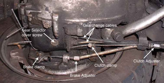

  • Hier : Bei Nr 1 wird der Schaltzug befestigt mit einem Segering Nr 2 dort wird die Schwarze Abdeckung befestigt (8mm Schraube)
    Nr 3 dort wird der Schraubnippel befestigt dann der Zug durchgefädelt und festgeschraubt , dabei auf die Stellung am Hebel achten das die Gänge richtig stehen .
  • sorry shova50 aber das Bild von dir zeigt PK XL 1 und nicht 2 wie der Koleege hat ...(übrigens bei meinem Bild ist Kupplungshebel schlecht zu sehen )
  • dachte ihm ging es in erster linie um die Schaltung und nicht Kupplung ! Macht ja nix hilfreich sind die Bilder allemal ... yohman-)
