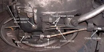

    • March 1, 2009 at 21:21
    schau mal aufs Bild.
    Da sieht man zumindest wie das mit dem Kuluzug funktioniert
      • 34.66 kB
      • 531 × 268

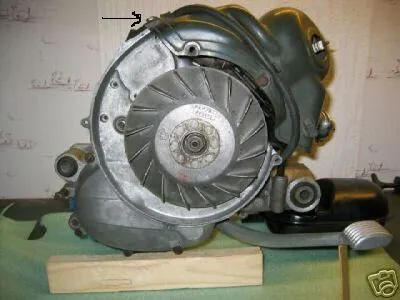

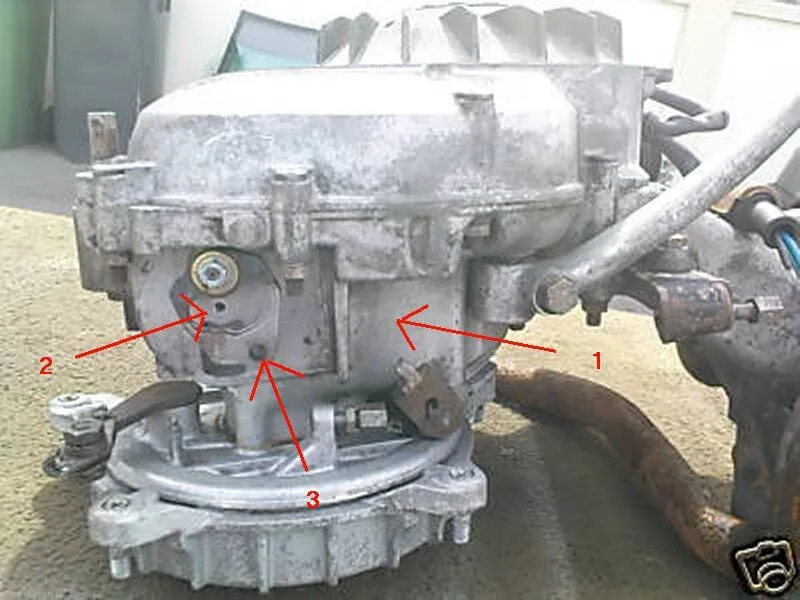

    • March 1, 2009 at 21:27
    Hier : Bei Nr 1 wird der Schaltzug befestigt mit einem Segering Nr 2 dort wird die Schwarze Abdeckung befestigt (8mm Schraube)
    Nr 3 dort wird der Schraubnippel befestigt dann der Zug durchgefädelt und festgeschraubt , dabei auf die Stellung am Hebel achten das die Gänge richtig stehen .

    sorry shova50 aber das Bild von dir zeigt PK XL 1 und nicht 2 wie der Koleege hat ...(übrigens bei meinem Bild ist Kupplungshebel schlecht zu sehen )

    ist für die Kulu doch egal ob xl1 oder xl2 (und die Kulu sieht man da ASTRAin)
    Und bei der Schaltung ist eh die Abdeckung drauf ^^
    • March 1, 2009 at 21:44
    dachte ihm ging es in erster linie um die Schaltung und nicht Kupplung ! Macht ja nix hilfreich sind die Bilder allemal ... yohman-)

    Das kleine Blech hält das Zündkabel und Stromkabel damit es nicht an der Seitenklappe schleift , hier an der Schraube unterhalb der Zündkerze (hab leider kein besseres bild) der Kupferring weiß ich selbst nicht würd sagen der ist nicht Original , und die unterlegscheibe könnte von der Stoßdämpferaufnahme sein
