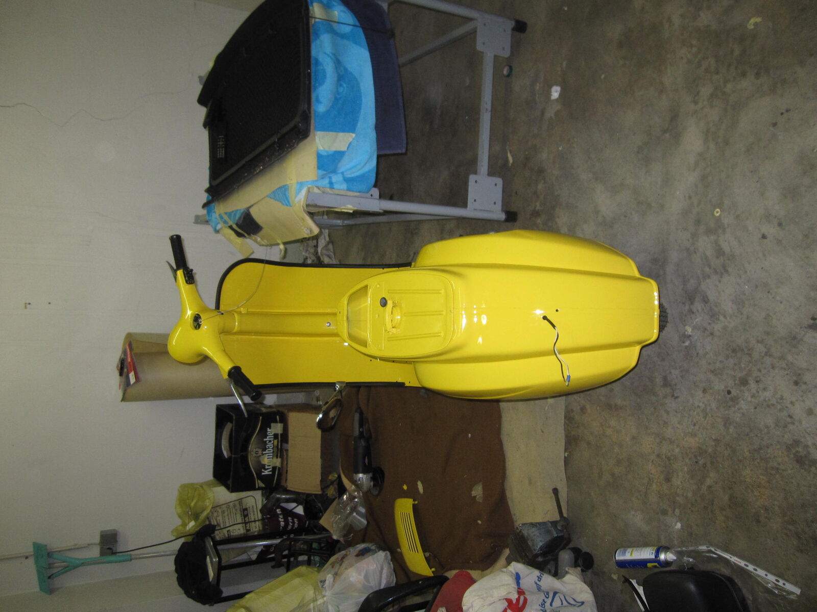

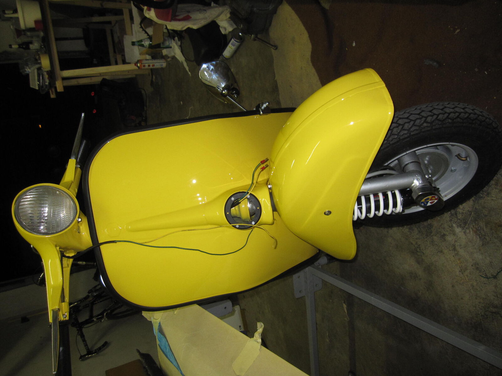

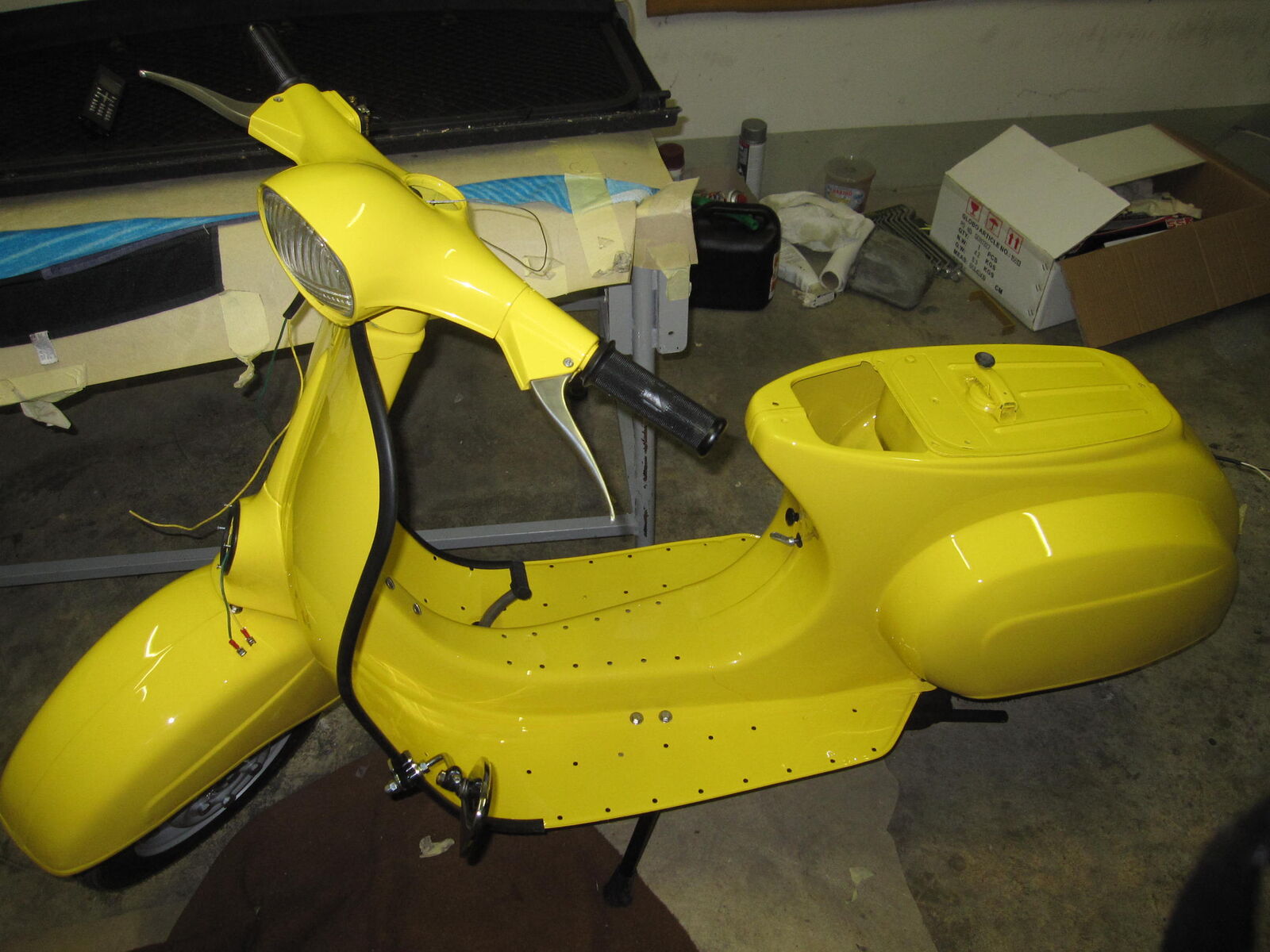

    läuft und fährt auch
    Jetzt noch Feineinstellungen
    Fotos und es liegt an der Perspektive, dass das eine Beinschild "komisch aussieht...

    Na das ist doch mal 'ne Farbe! Welche ist das genau?
    Wenn du so voran kommst wird's bestimmt auch nochmal was mit heizen!

    Ist echt extrem schön geworden vorallem in der kurzen Zeit :) Hast es ja wirklich eilig ^^
    Hast du sie jetzt auf 10 Zoll felgen Umgerüstet?? Wie ist das eigentlich wegen der zulassung? Wird ja bestimmt schneller fahren wegen dem grösseren Radumfang... oder täusch ich mich da etwa?
    Blöde frage, Federbeintausch, muss das eingetragen werden oder nicht?
