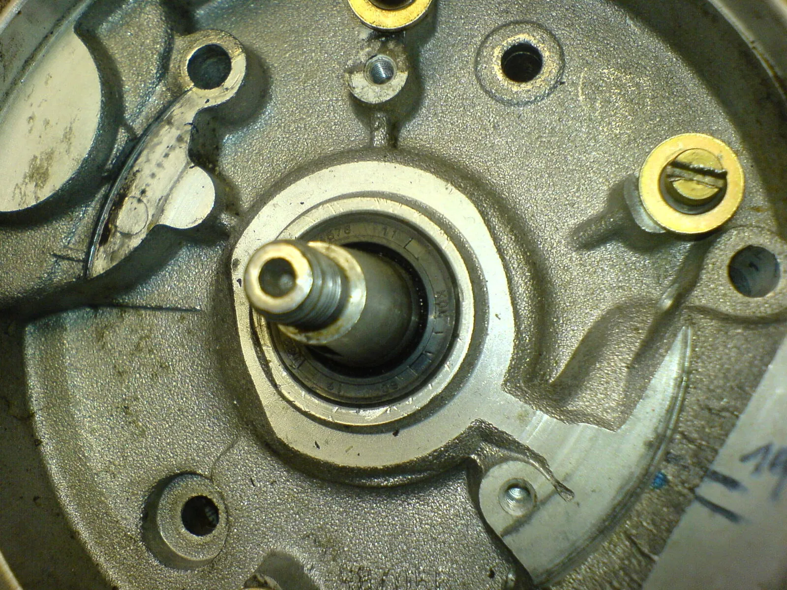

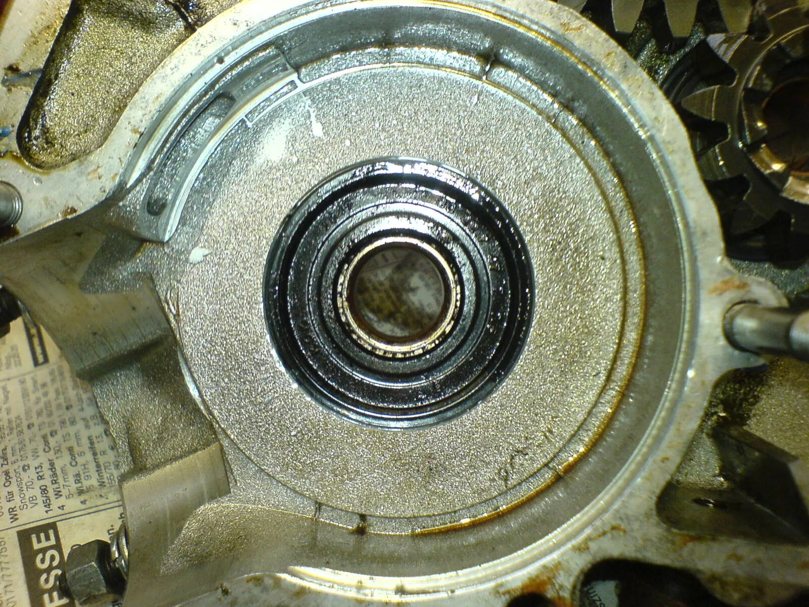

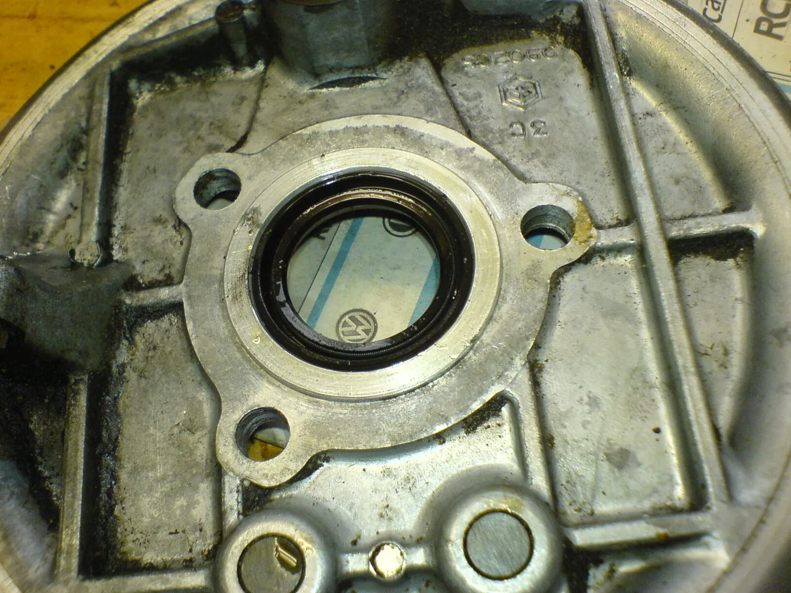

    Hey Blechfreunde!
    da ich das hier...
    Getriebeseite oben......
    Kurbelwellenseite innen vom Simering.........
    hoffe Du verstehst wie es gemeint ist ........
    und das hier...
    Anders gesagt:
    Die Feder des Simmerringes zeigt immer zu der Seite auf der das Medium (Gas, Öl) bleiben soll, bzw zu der Seite auf der der höhere Druck herrscht.
    einfach nich peile hier mal ein paar fotos von den Simmerringen...
    wäre nett wenn einer einfach schreibt ob sie richtig herum verbaut sind.
    Gruß Julius
      • 483.12 kB
      • 468.73 kB
      • 360.12 kB

    Passt e so wie sie eingebaut sind 2-)

    Jepp das sieht gut aus.
    Gruß Letman

    sehr gut danke für die antworten :)
    hab echt kein nerv den scheiss dann n drittes mal zu spalten....
