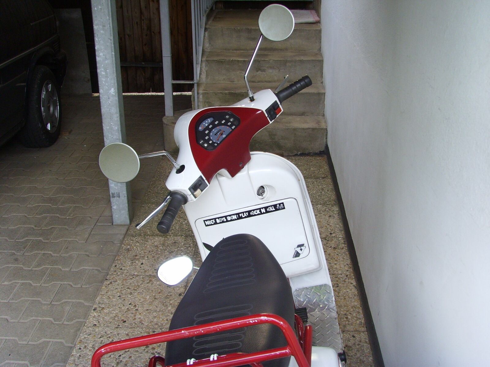

  • hab den spiegel von Cuppini den ich bei SIP bestellt hab jetzt mal 2 tage gefahren...aber die kurze Stange is echt blöd....da siehste nix!
    War jetzt hier bei IS Parts in Düsseldorf ()
    Hab da welche geholt die wohl eigentlich auf ne PX gehören mit nem Adapter für das M8 Gewinde...passt und man kann was sehen!
    Hier nochmal ein Bild
  • Schaut doch gut aus!
    Mein Vespahändler hat die Spiegel immer noch nicht bekommen...
    Überleg mir jetzt, doch welche zu bestellen, dann aber auf jeden Fall längere als die Cuppini.
    Schon ne Idee fürs abdichten?
