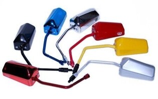

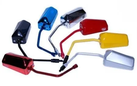

    Ich hab auf meiner Schwalbe einen F1 Spiegel in Chrom. Überlege mir gerade, den auch für die Vespa zu nehmen, sieht eigentlich ganz nett aus. Der hat auch ein 8mm Gewinde.
