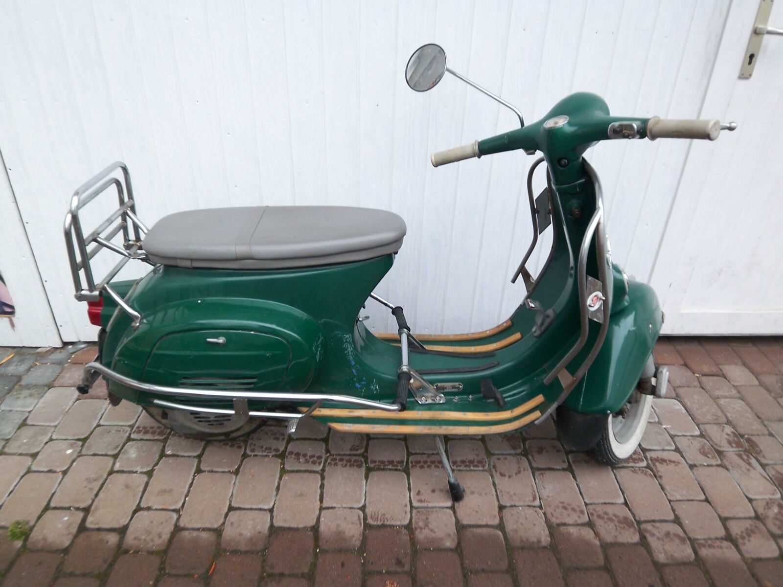

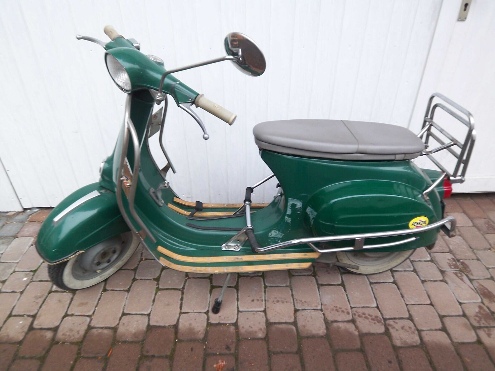

    Hallo zusammen
    was haltet ihr von dieser V50 Bj 77.
    Papiere sind vorhanden außerdem ist sie fahrbereit und hat keine größeren Durchrostungen und Beueln.
    Jedoch ifunktioniert der Tacho nicht mehr.
    Was würdet ihr ungefähr ausgeben?
    • March 10, 2009 at 18:25
    Da fällt mir spontan ein, dass Lügen kurze Beine haben. Angesichts der Sitzbank solltest du daher die Angaben des Verkäufers genau prüfen. :D
    Die Bilder zeigen mal wieder nicht die relevanten Stellen wie Trittbrett von oben und unten usw.. Beim aktuellen Preiswahnsinn wird das Ding trotz der recht rustikalen Trittleisten sicher kaum unter 1.300 Euro zu haben sein. Ob du persönlich so viel investieren willst, musst du selbst wissen.

    Hatte erst gedacht , es ist ein Snowboard so platt wie das ist .
    Nee mal im ernst , was ist das da für ein Trittleistenkram ?

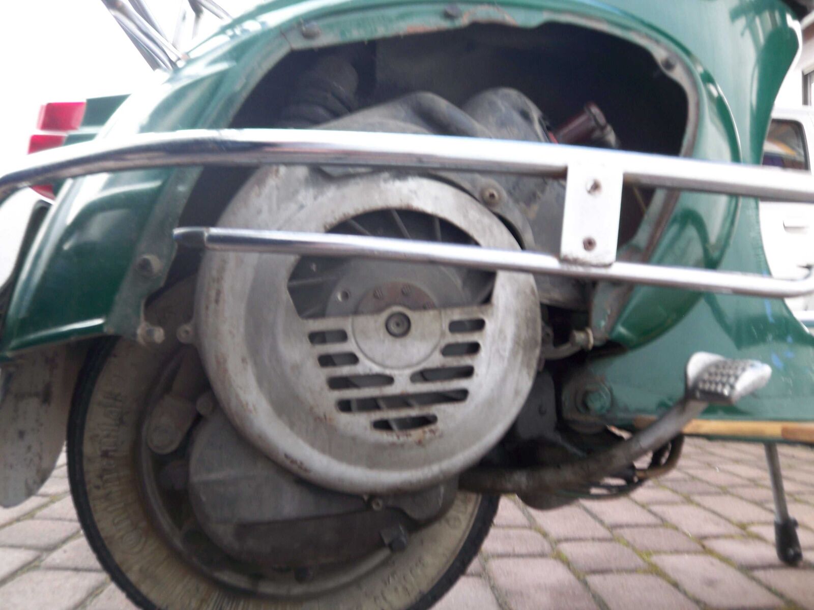

    :) Ja Sitzbank hat er gesagt das die nicht orginal ist außerdem ist auch nicht mehr der orginale Motor drinn.
    Bekomme aber noch ein paar Bilder. Wenn ihr dann einfach nochmal drüber schauen würdet.

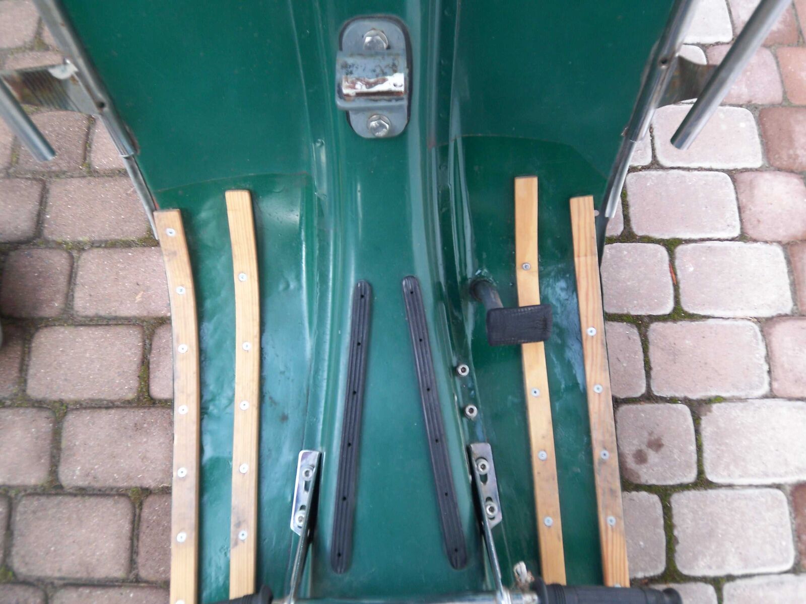

    So habe jetzt noch ein paar Bilder bekommen. Was meint ihr dazu?
    Sollte man davon die Finger lassen?
    Unde bekommt man das mit den Trittleisten wieder in Griff?

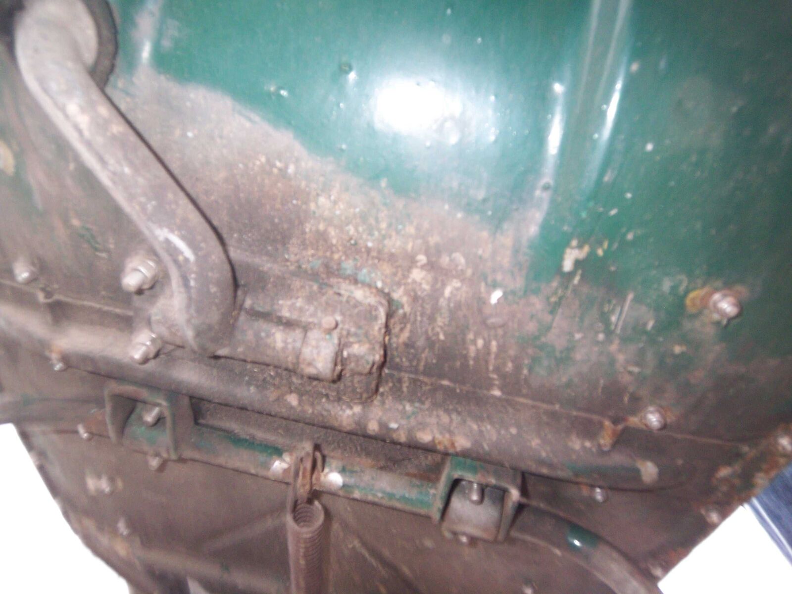

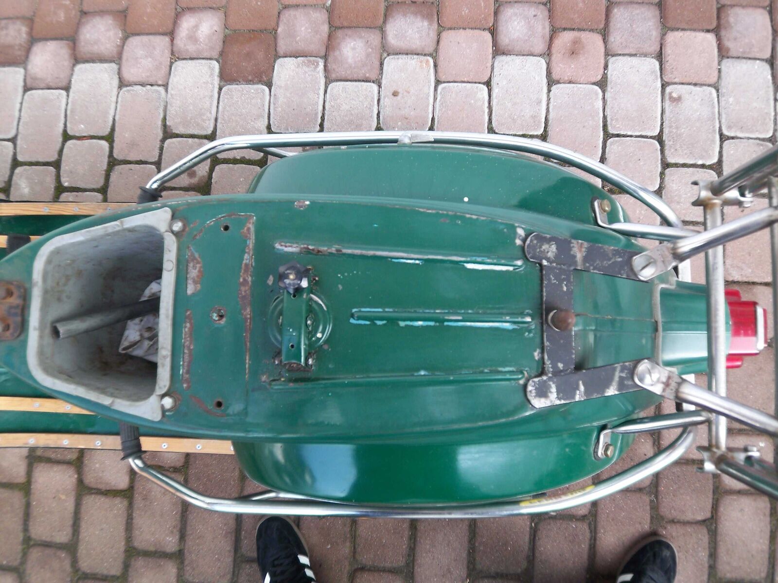

    • March 13, 2009 at 16:57
    Ich sage dazu:
    Motor war beim lackieren drin!
    Hinten an der Rahmennummer isr das Blech gerissen!!!

    • March 13, 2009 at 19:36
    Also für die 950 euros gehts doch..den ganzen schnick schnack wech und ne schöne sitzbank drauf und gut..Über mansche dinge kannst ja hinwegsehen..
    Aber wer verdammt macht Holz!trittleisten an nen roller..Bis die zugesägt hast, hast an 5 rollern die normalen montiert..

    • March 14, 2009 at 14:39
    Das Foto von der Draufsicht ( Trittleisten ) da ist schon mal ausgebessert worden . Ich bin der Meinung , das du unter dem Holz lauter Rost finden wirst .Schon wenn man das Bild vergrößert , sieht man wie schlecht das Trittbrett ausgebessert ist.

    • March 14, 2009 at 15:08
    denke auch das unter den trittlesiten rost zu finden ist.... und wenn man mal auf das foto 100_1414 guckt sieht man da grüne klebefolie??? oben bei dem bild ist so ne verdächtige farbkante??? sieht mir danach aus das er die trittbleche mit grüne foliebeklebt überzogen hat, was darunter zu finden ist will ich nicht wissen..... rost rost rost..??
    wenn ich mit der folien vermutung falsch liege, sorry.....sieht aber so aus....
    wenn die trittbleche okay sind dann kann man für den roller schon 800 bis 950€ ausgeben, wie schon oft gesagt wurde: der preis ist der den du bereit bistzu zahlen...
