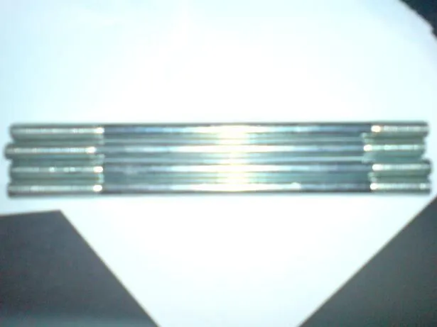

    hier die stehbolzen. heute gekauft. die gewinde sind unterschiedlich lang. welche seite geht in den motor?

    • April 28, 2007 at 12:36
    Erkenne nix
  • Benores
    1,665
    321
    Bonn
    PX 80 @135ccm/PK 50 S Lusso/2x PK 50 XL2
    • April 28, 2007 at 12:41
    also bei den original SF stehbolzen geht die kürzere gewindeseite in den Motor.....weiss nicht wie da bei dennen hier ist. könnte ja gleich sein nur genau weiss ich das nicht :rolleyes:
    gruß
    benores
  • Roman Esco
    58
    24,318
    4,595
    Pontedera
    Lampe Vorne
    Roller-aus-Blech
    • April 28, 2007 at 12:43
    müsst so sein.
    vergleich doch mal mit den alten bolzen
  • Vespaholiker
    4,774
    894
    P 125 ETS Bj. 85; V133 BJ. 80 (Neuaufbau...)
    • April 28, 2007 at 12:50
    die sind ja schon draußen.... :rolleyes: naja, sorry für das etwas unscharfe bild.

    • April 28, 2007 at 12:56
    Die Suche hilft auch dem König ;)
    stehbolzen zylindereinbau
