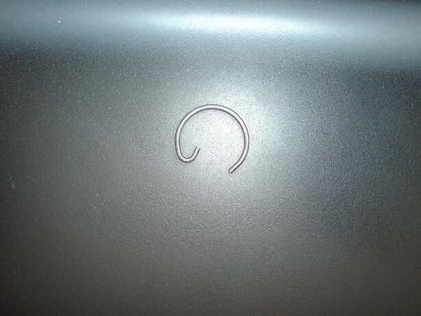

    Also die Hände sind wund, mit segeringzang kann man nicht arbeiten. ich verzeweifle daran die klibs in den koblen zu kriegen. clip sieht so aus. jemand tipps?

    ich habs jetzt hinbekommen. und zwar hab ich ihn mit einem mini schlitz schraubenzieher hineingehebelt. aber ehrlich: die schönen segeringe sind viel unkomplizierter.

    mit diesen kolbenclips gehts auch mit ner spitzzange ganz gut!
    einfach dieses gerade stück mit der zange packen und das andere ende in die nut im kolben stecken. dann durch zusammendrücken des clips mithilfe der zange und dem gegendruck des clips (dadurch dass er in der nut sitzt) die andere hälfte dann auch in die nut einzubetten ;)
    hier macht aber (wie bei vielem anderen auch) übung den meister. beim ersten mal mit diesen dingern sind öfter die finger wund und die nerven blank :P doch du hast recht es geht nichts über die schönen segerringe :)
