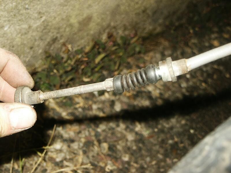

    bei mir siehts genauso aus nur dreckiger
    aber ok ... ich versuche es nur weiss net ob das klappt
    und wie soll man die mutter lösen können? Der Zug geht doch in die schraube am ende rein und ist ein teil ???
    und welche mutter soll ich überhaupt lösen?

    ah ok es hat geklappt
    so sehe und staune ... kein unterschied ?

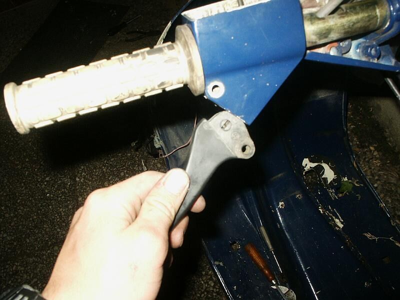

    €: hast noch mal gepostet
    Die Bremse ist ja nun nich mehr fest!
    Kannste mal n Bild vom Lenkkopf machen?

    du meinst also ich soll die runde mutter abdrehen und dann gehts? .... ja ok jesus konnte ja auch über wasser laufen aber ich bin ja nicht jesus? :( :(
    wenn man den bremshebel zieht dann zieht der zug den linken teil mit dem gewide und der mutter nach rechts und da hat man nur ganz wenig spiel, wie auf dem bild zu erkennen
    dies ist ausreichend für die bremse aber nicht ausreichend um den zug oben auszuhängen
    ich würde ja sagen das geht einfach nicht und ihn abschneiden aber irgendwie hat den da jemand auch reinbekommen .... es sei denn das endstück wurde nachträglich drangemacht
    hier die bilder vom lenkkopf
    soweit wie ich den hebel draussen habe geht er raus, wenn ich kräftig ziehe vielleicht noch 5mm

    so viel platz wie da ist sollte eigentlich genügen um den Penöpel da seitlich herauszuholen.
    Habs bei der V50 leider noch nie gemacht, kann da leider keine genaueren Infos zu geben.
    Da der Zug nicht mehr an der Bremse befestigt ist brauchst du dich auch nicht mehr um die Rändelschraube zu kümmern
