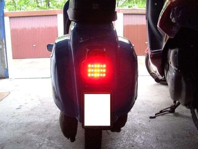

    hat einer von euch bilder eines solchen v50 rücklichtes das auf leds umbebaut wurde??? würde mich interresieren wie das so aussieht????

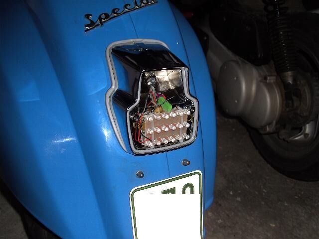

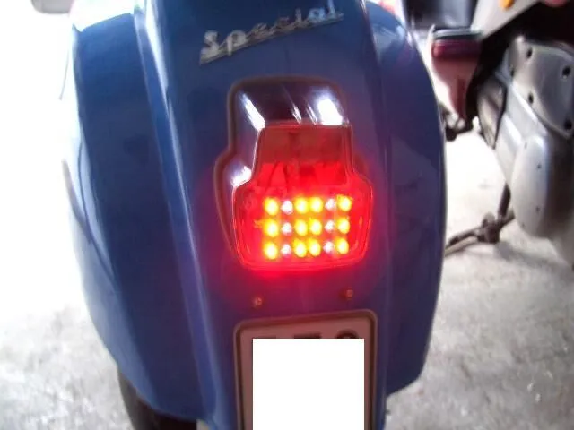

  • Hab mir mal in ein Antik Rücklicht LEDs reingebaut... war so lala, hab die Idee aber relativ schnell wieder verworfen und fahr wieder ganz normal:
    Beste Grüße
  • du hast bei dem umbau leider 2 probleme:
    erstens brauchst du bei den 6 volt zündungen die belastung durch die glühbirnen, sonst wird die spannung zu hoch und du haust dir LEDs und scheinwerfer birne durch. tip: spannungsbegrenzer siehe tipps & tricks
    zweitens brauchst du LEDS mit einem sehr hohen abstrahlwinkel, sonst klappt der ganze käse auch nicht so gut, und du hast nur n paar leuchtpunkte. eher abstriche an der helligkeit machen, dafür 170° abstrahlung.

  • zündung ist 12 v elektronisch
    nein ein bremslicht hatte ich eigentlich nicht vor würde nur gerne neue technik mir altem kombinieren
    das mit den punkten habe ich mir schon gedacht...
