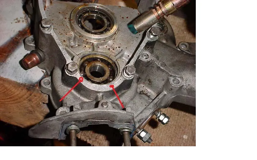

    hab gestern den den Motor meiner Et3 gespalten und musste feststellen, dass das Pleuel krumm ist...ganz minimal, aber sichtbar krumm. Ebenfalls ist die Fläche des Drehschiebers voll leichter Riefen und sieht irgendwie verkrustet aus . Ebenso der Bereich im Kurbelwellengehäuse kupplungsseitig ist verrieft.
    Hab die Kurbelwelle eingesetzt und Öl bis zum Anschlag in den Stutzen gekippt, das lief allerdings sofort durch. Auch in dem Bereich, in dem Welle selbst nicht so zerkratzt ist.
    Ich frag mich, ob da mal rumgemurkst wurde, da auf der Außenseite des Kurbelwellengehäuses zur Kupplung hin die Dichtfläche halbrund um das Lager rausgebrochen aussieht, dafür aber kleine Schrauben in den rausgebrochenen Teil der Dichtfläche geschraubt wurden, auf die dann Dichtmasse gemacht wurde, sieht aus wie Dichtflächenersatzmaßnahme und Lagerfixierung zugleich. Ganz komisch auf jeden Fall.
    Ich hab leider keine Kamera zur Hand, würde das lieber mal zeigen. Nur von dem Schrauben-Dichtflächen-Ding hab ich mal ein Bild aus der Motorzerlegungsanleitung von der 2Takt-Tankstelle verändert um das mal zu beschreiben. Versuch das so mal bestens zu beschreiben, hab aber leider auch nich so viel Erfahrung, bzw. Ahnung.

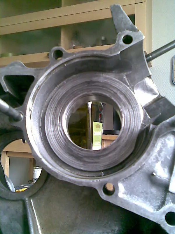

    versuch doch bitte mal handy fotos zu machen, ohne bilder ist das schwer zu beurteilen.
    dass deine welle krumm ist, kann schon sein, es ist möglich, dass das bei soeinem kolbenklemmer passiert.
    die am besten austauschen.
    alles weitere: bilder.

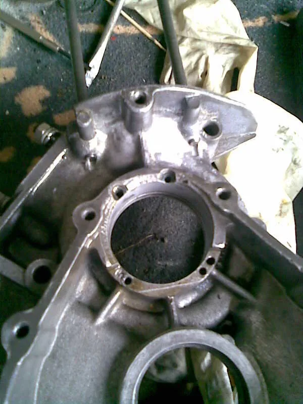

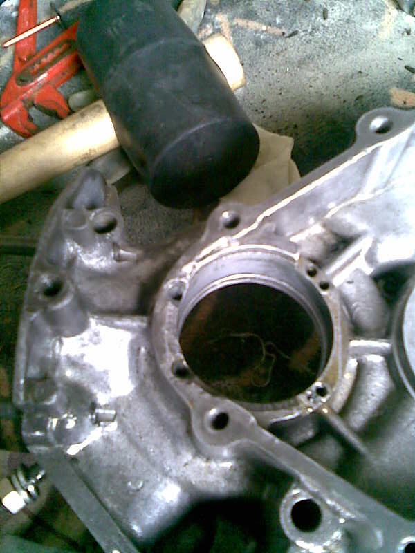

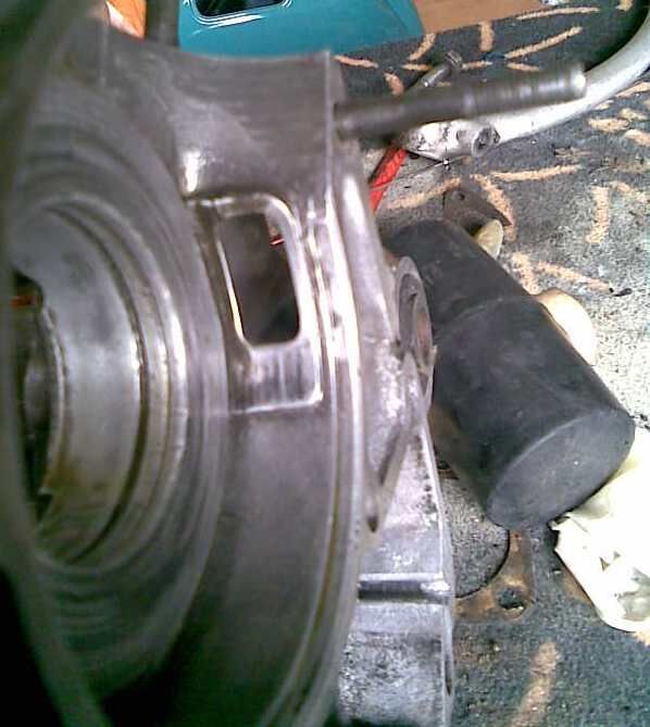

    so..hab mal Handyfotos gemacht. Allerdings is die Qualität nich so dolle.
    Könnte man die Dichtfläche mit Kaltmetall wieder anpassen und ist das entscheidend für den Lagersitz? Beim Drehschieber hab ich ehrlich gesagt nich so Lust ohne Plan rumzubasteln. Würde lediglich eine neue Welle denn sinnvoll sein oder besser machen lassen oder Umbau?
    Bilder vom Zylinder wurden leider nix, viel zu unscharf um die Riefen erkennen zu können...sind fühlbar und bis auf drei leicht tiefere ganz leicht zu sehen und zu fühlen.

    soweit ich das von hier beurteilen kann, (ist am kupplungsseitigen lagersitz der kurbelwelle der rand weggebrochen? was sind das da für löcher?) könnte der drehschieber noch funktionieren. die schleifspuren an der wange der kuluseitigen kurbelwellenkammer machen nichts.
    wichtig ist: das lager auf der kuluseite wird mittels außen eines alukragens und innen eines seegerings gegen verrutschen gesichert. dies muss gewährleistet sein. auf der limaseite ist in der regel ein wälzlager, dass nur durch das außengehäuse und die kurbelwelle "gesichert" ist. dieses lager sollte ein spiuel der kategorie c4 haben, c3 soltle auch reichen.
    bau ne neue welle ein. bietet sich dann gleich an, eine mit großem konus zu nehmen und nen umbau auf pk zündung 12 volt kontaktlos zu machen.

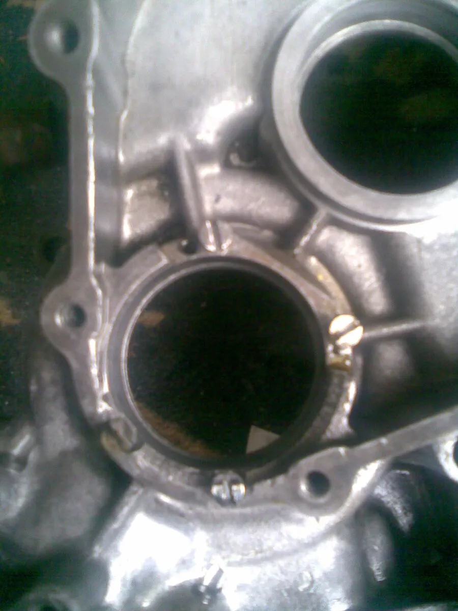

    Das sah so aus. Scheint so, als wurde das Lager auf diese Weise gehalten. Die Köpfe sind auch so angefeilt, dass sie ähnlich eben der Dichtflächen waren. Darauf klebte dann ne Menge Dichtmasse. Die Lagerschale war auch voll Dichtmasse. Von dem Kragen ist nicht mehr viel zu sehen. Zumindest hätte ich das Lager statt in Seegeringrichtung auch nach außen treiben können, da war ohne Schrauben kein Widerstand zu sehen.
    Hmm, die Schrauben wieder reinzusetzen find ich Pfusch. Nur wie soll das ohne Kragen dann klappen?

    schwierige geschichte. brauchst nen guten aluschweißer, der dir nen neuen rand antragen kann.
    also ein altes lager rein, mit seegering befestigen, dann nen alukragen drüberschweißen. das alu sollte sich nicht mit dem lager verbinden, dann iss wieder n kragen da. muss halt ggf noch zurechtgedremelt werden.
    oder die kleine fläche planfräsen und ne stahlplatte gegenschrauben. ich würds mit schweißen machen. ohne gehts nicht. oder kaufst neue motorschalen.
    in der dichtfläche des kuludeckels sitzt ja auch ne schraube... omg. profischrauber. die stelle entweder schweißen und dann mit viel gedult plan machen mit dem rest, oder mit kaltmetall... ne schweiß datt auch. und wenn dud as nicht planschleifen kannst, schick mir das ding nachm schweißen her.
    oh, frag mal kölle, ob man das hinkriegen kann, der kann sowas bestimmt.
