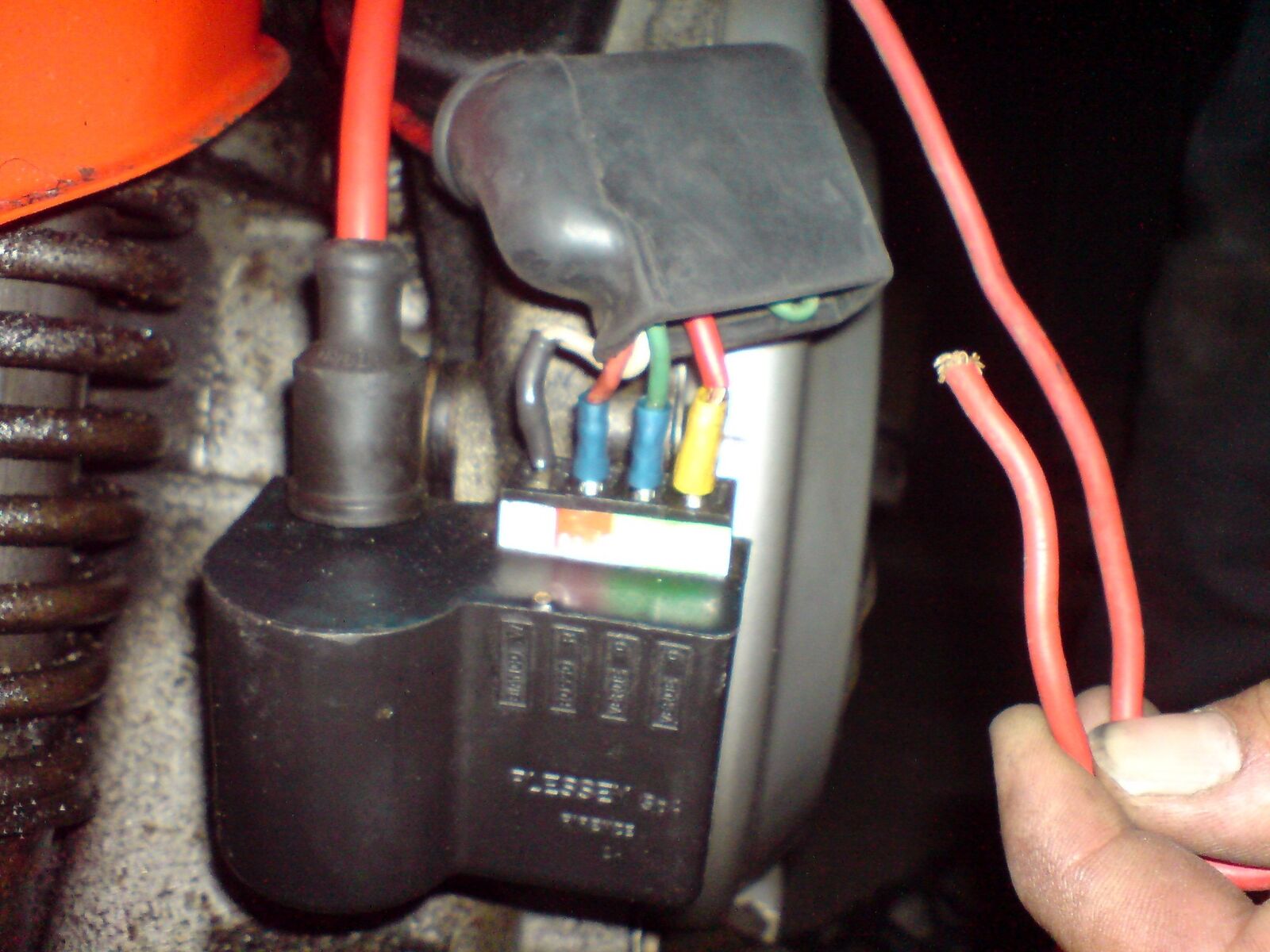

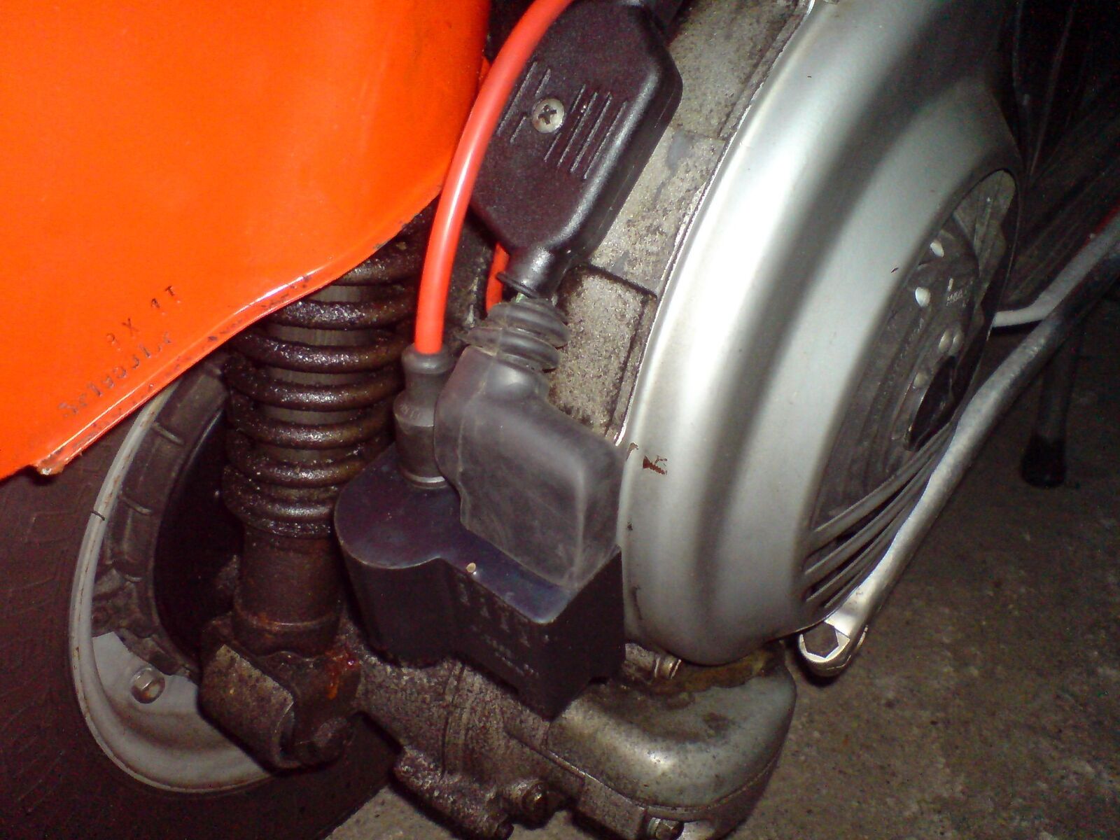

    ich habe keinen Knopf oder so um sie aus zu schalten, die Zündung aus zu machen nützt nichts, aber ein dickes Rotes kabel, ist es etwa DAS ( nicht das Zündkabel)?! :) Es ist an der Spule am rechten Äusseren ende angeschlossen und hat ein "offenes" kabelende, Maybe gegen Masse ?! bessere Lösung, bzw ist die äussere rechte Klemme echt zum ausschalten ?
    Welche art der Zündug ist das (siehe bild)

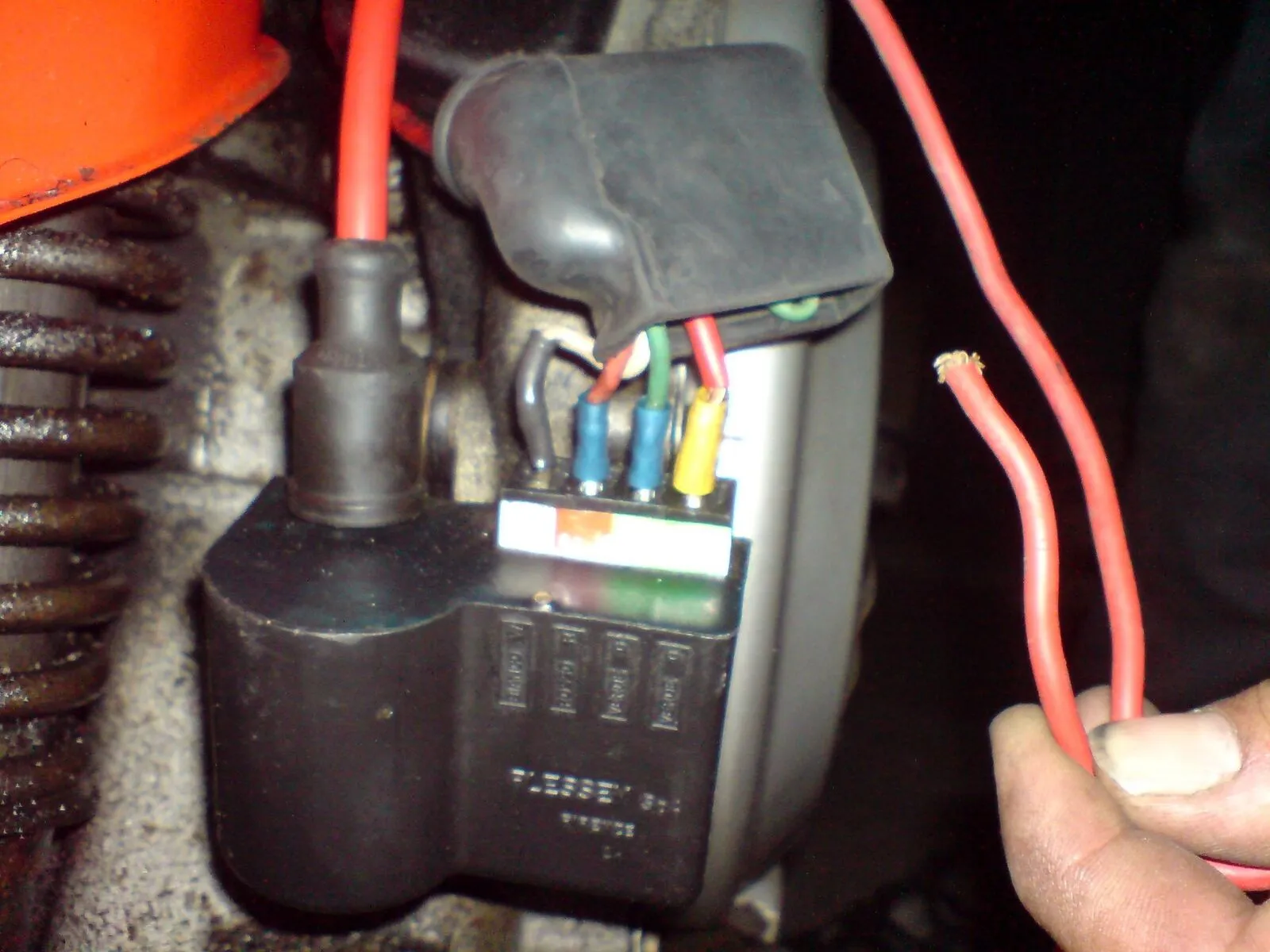

    Das meinte ich, welches gemisch fährt das dingen denn ?! Denn ich bin der meinung das bei der Zündug 1. das Ding nicht alt ist 2. es garnatiert ein kabel gibt was es aus gehen lääst. aber man will ja nicht ienfach mal so nen kabel gegen masse halten ne ;)
    ---> Ah OK sie ist von 1982, aber die Zündug sieht so neu aus... ?! :)
    habe mal ein genaues Bild vom anschluss gemacht, vielleicht weiss dann jmd. ob das das kabel ist zum Killen !

    Ok es ist eine 82er Vespa mit den Zündschloss über dem Tacho, habe inzwischen schon innem schaltplan rausgefunden, das das Rote kabel tatsächlich die Vesp auf masse ausschaltet, werde es dann die tage mal hoch zum Zündschloss legen :) Jetzt erst mal Tüv und dann Farbe ! Wie lange benötigt man in etwa um die Motoreinheit raus zu nehmen damit alles lackierferrtig gemacht werden kann ?! Ich denk mal Vergaser ab und dann nach unten raus, samt federung ne ?! gibts da ne GENAUE anleitung zu ?

    Achja jetzt hätte ichs fast vergessen...meinste der Tüv findets super, wenn die Kiste nich ausgeht? Guck doch mal ein bisschen nach dem Kabel...das kann ja nich weg sein. Versicherung bei 80er recht teuer...haste nen Motorradschein würde ich nen größeren Zylinder draufsetzen dann machts mehr Spaß und kostet wesentlich weniger in der Versicherung.

    Der DR satz kostet neu irgendwas um 130 rum...Wie was für Zündung? Deine Vespa hat elektronische Zündung, falls Du das meinst.

    Dein Moped hat keine Unterbrecherzündung! Die CDI sitzt außen..findest du wenn du das Zündkabel zurückverfolgst. Zündung einstellen ist eine Philosophie für sich, wenn mans perfektionistisch haben will. Um einfach zu fahren haben die netten Piaggioleuts so lustige Markierungen angebracht sowohl an Grundplatte und Schwungscheibe. Wenn Du die eingestellt hast läuft se zumindest erstmal. Um das letzte Fünkchen Leistung rauszukizeln brauch man dann ne Stroboskoplampe...

    Da ich ja mechaniker/elektriker bin werde ich am sowas nicht scheitern;) hatte vor jahren mal ne 50er:)nachher wiege ich erst mal das kabel hoch zum schloss zum ausschalten... Weiß einer ob das schloss ne klemme hat zum anschließen oder muss gebastelt werde,falls original die vespa da nicht aus ging?!achso ja noch war,wo genau endet der mitteltunnel?

    Wie schon gesagt, da war doch sicher schon mal ein Kabel, denn jede PX wird mit dem Schlüsse ausgemacht. Also muss da doch auch noch das Kabel sein das reisst doch keiner raus?! Das verlegen des Kabels ist bestimmt ne blöde Fummelei da würde ich eher das alte Kabel suchen. Ne Klemme Dafür gibts bestimmt, im Orginal ist das Ausschaltkabel allerdings grün da bin ich mir aber auch nicht so sicher. Würde das an deiner Stelle erstmal testen ob se überhaupt mit dem Kabel ausgeht hinterher legste da stundelang Kabel und dann bringts nix. Wo der Mitteltunnel endet weiss ich gerade auch nicht...

    Du hast recht das Kabel müsste grün sein "verde" komischerweise gibts das aber nicht mehr, ist weg ... :( Ich werde es wohl durch den mitteltunnel ziehen müssen, hat da einer nen tipp wie ich von einem ende am besten zum andern komme und wos dann endet ?!
