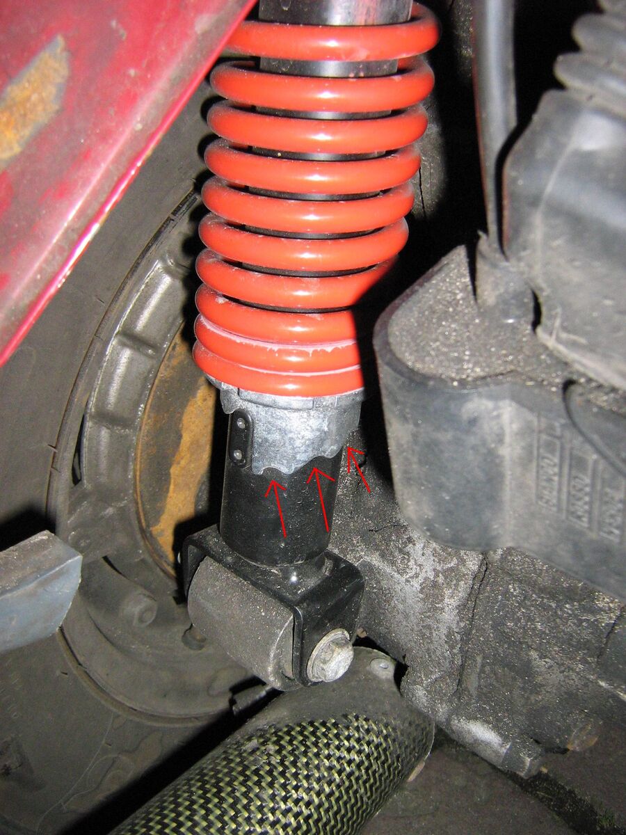

    Ich habe mir vor einer Woche eine neue Feder für hinten verbaut um ein härteres Fahrwerk zu bekommen. Die Feder hat 5 verstellmöglichkeiten und ich bin auf der weichsten. Hat jemand nen Tipp wie ich die verstellen kann? Einzig und allein Manpower reichwohl leider nicht aus, zumindest die von mir. Es muss doch nen Kniff geben das blöde ding verstellen zu können...

    Mit ner Rohrzange...;)

    Schon versucht, aber ich muss die Feder doch irgendwie entlasten können...

    hier

    Ja wie entlasten?
    Da wo Basti angezeichnet hat. Da ist drüber son Ring mit Einkerbungen, da packst du mit der Rohrzange dran und drehst das Ding.
    Hab ich auch, son Dämpfer und das funzt prima...;)

    Hat geklappt und fährt sich gleich viel besser.
    Manchmal muss man es eben doch mit etwas mehr Gewalt machen. Ich habe nun zwar etwas Material abgetragen, aber zumindest ist der jetzt auf der vorletzten Stufe...eigentlich kann ich den auch gleich auf die Letzte Stufe packen. Bei etwas schnellerem Tempo ist das ja schon angenehmer, aus man fährt über eine starke Bodenwelle :D
