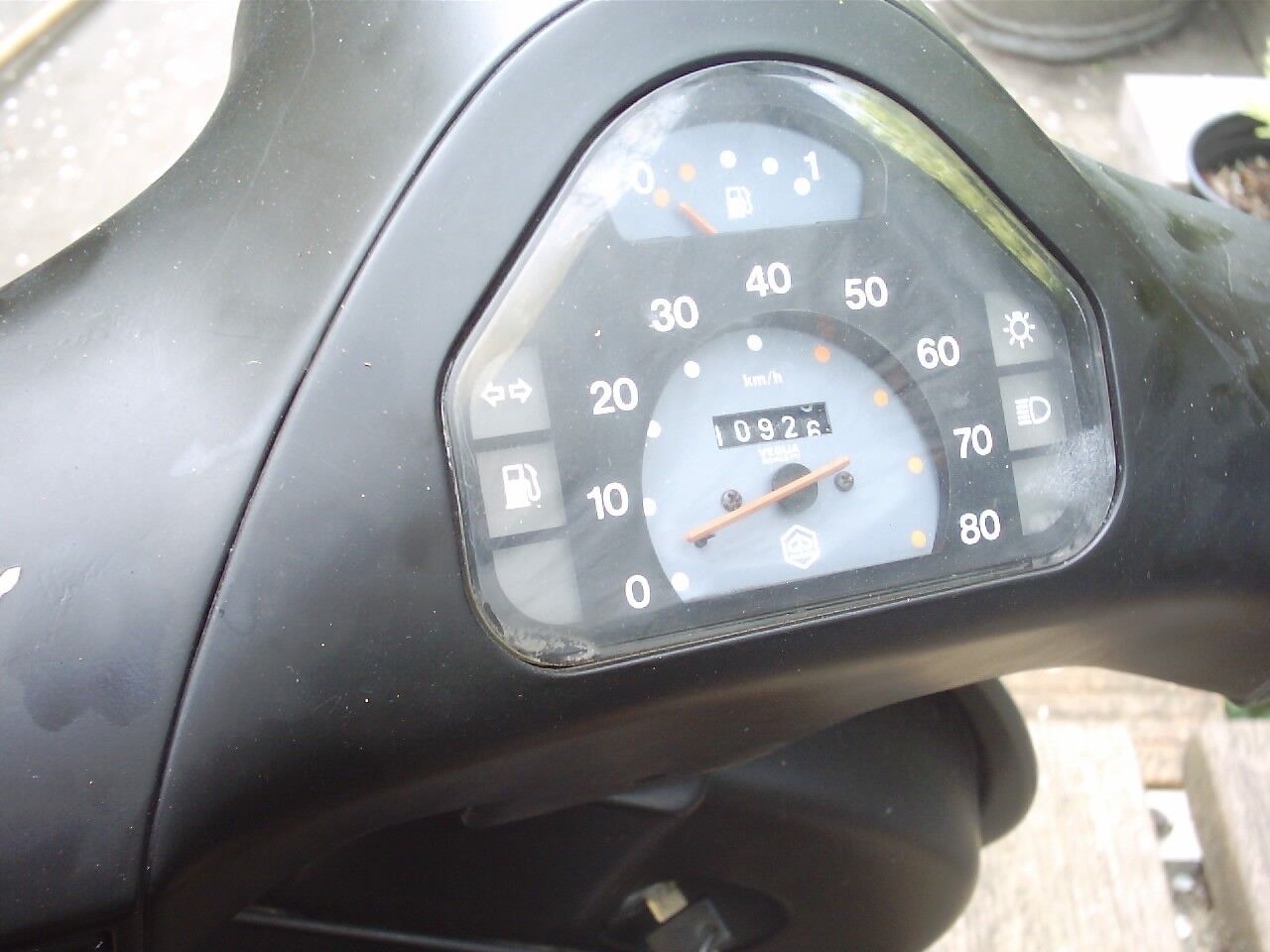

    • May 6, 2007 at 09:50
    ipaq hat vermutlich nur einen Schaltzug, der auch anders befestigt ist.
    Darum meine Frage wegen der Rahmennummer.
    Hast du so einen Tacho wie auf dem Bild?
      • 113.39 kB
      • 1,280 × 960

    • May 6, 2007 at 10:07
    hey....
    jep. so sieht mein tacho aus.
    hab ne Fz. I.Nr. V5X3T

    • May 6, 2007 at 10:15
    dann ist es eine PK 50 XL (2)
    Du hast bei dir an der Schaltung nur einen Zug zum Hoch- und Runterschalten (Push 'n' Pull).
    Gibt es ne Einstellschraube an der Stelle an der Der Aussenzug unten endet?
    Falls nein, dann fällt mir momentan nur ein, das kleine Schräubchen am Trapez (Aufnahme für den Gaszug) an der Schaltgabel zu lockern, der Zug zu straffen und das Schräubchen wieder festzuziehen.
