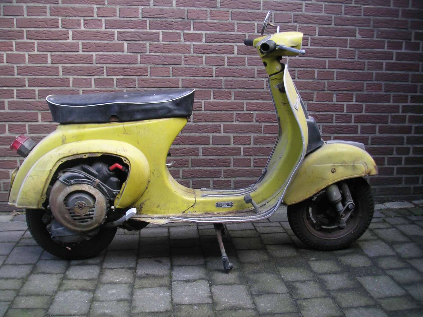

    Da ich süchtig geworden bin und viel zeit habe, hab ich mir vor 2 wochen eine Vespa 50 spezial BJ. 72 gekauft :) und die soll jetzt komplett restauriert werden diesmal auch der motor, soll aber alles im legalen bereich sein.... das projekt wird sich sicher über nen paar monate hinziehen da ich nicht super reich bin und ich es alles super ordentlich machen will!!!
    So jetzt mal zu diesem projekt:

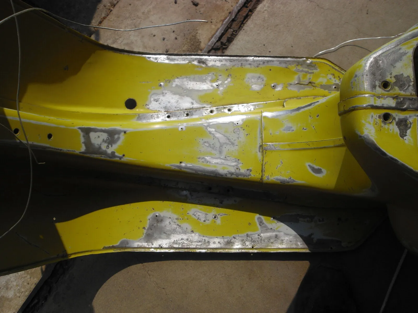

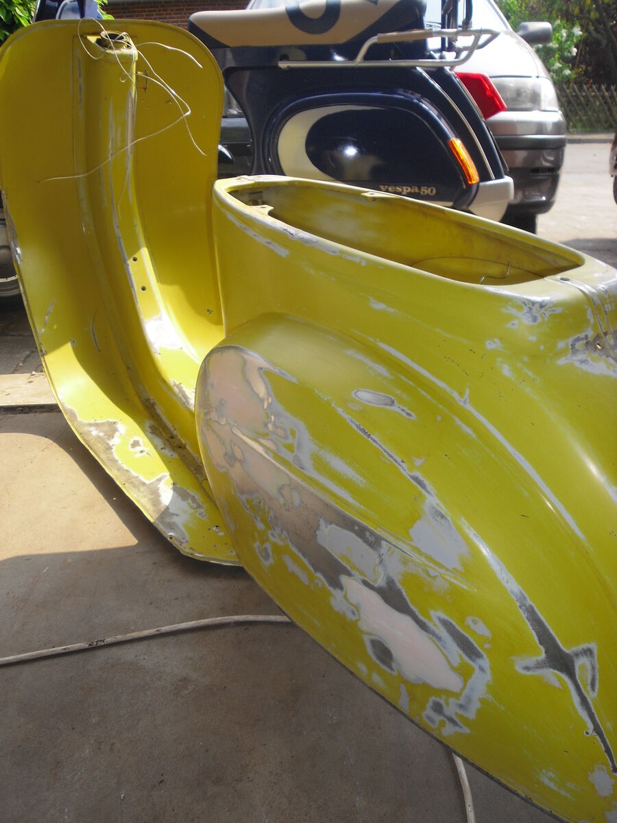

    hab die v50 komplett zerlegt sauber gemacht und angefangen zu schleifen, sie ist jetzt noch gelb, soll aber metallic grün oder metallic braun werden, bin mir dabei aber noch nicht sicher, was sicher ist das der motor chromlackiert werden soll und das die logos und leisten nase usw weiß gemacht werden....

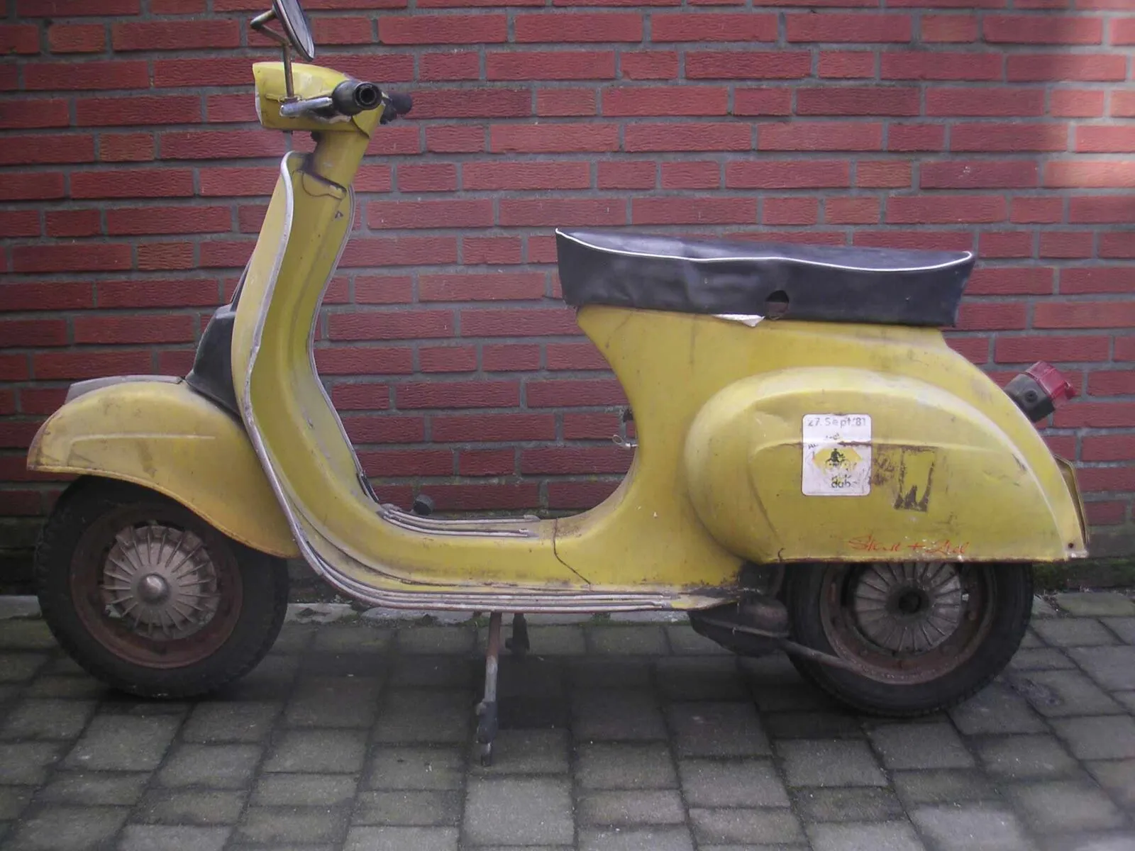

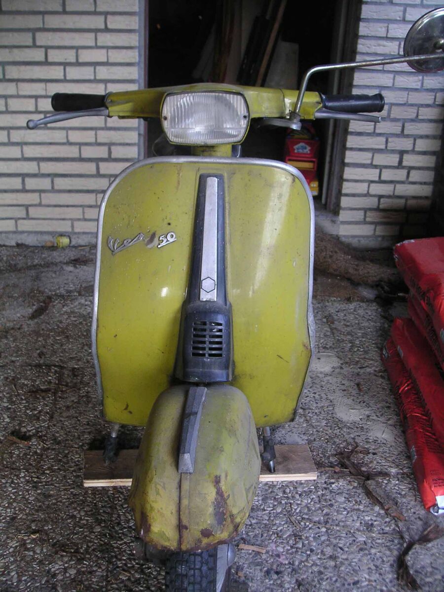

    hier mal nen paar bilder, einige werden sie schon kenne da sie hier zum verkauf angeboten wurde:

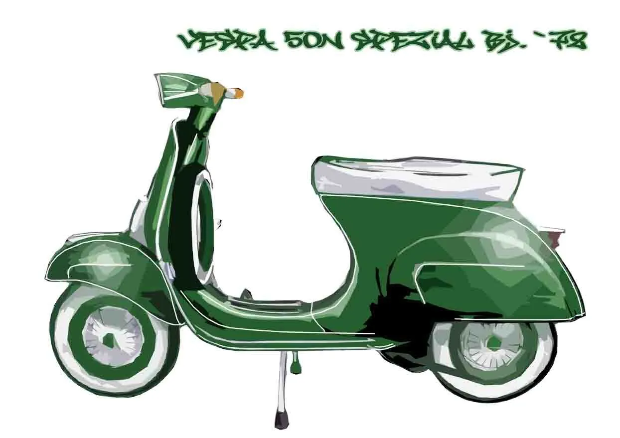

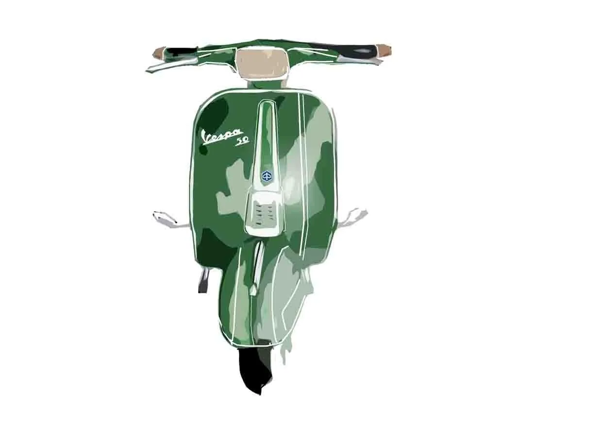

    hab auch schon eine zeichnung gemacht wie sie eventuell aussehen soll, aber wie gesagt schwanke zwischen grün und braun metallic:

    1) wie ist das mit dem rücklicht und den lenker- blinker wenn die weiß sind, gibt es da ne möglichkeit legal zu bleiben??
    2) welcher auspuff ist gut?? und kann man damit auch die geschwindigkeit beinflussen??

    Die sieht doch aber sehr verzogen aus...ich wette die hat ne Welle hinterm Kotflügel! Lenksäule könnte somit auch schief sein, ebenso auch die Gabel. Musst du gucken, ob meine Vermutungen stimmen! Würde ich auf jedenfall vorher gucken, wenn du ersteinmal angefangen hast, ärgert man sich nur. Ich habe ähnliche Erfahrungen gemacht. Endete bei einem kompletten neuaufbau mit neuem Rahmen, Gabel, Kompletter Motor überholt usw. Habe auch 500 gezahlt. Meine Vespa ist schrottreif!

    also ne Welle hinterm kotflügel?? verstehe ich nicht, wat is ne welle??.... hab sie schon komplett auseinander und die lenksäule und gabel sehen absolut gerade aus....( auf dem bild von der front sieht es aber wirklich nicht gerade aus) er hat nur viele dellen in den seitlichen blechen.... gibt es da irgendeine prüfmöglichkeit um zu gucken ob alles gerade ist?? also als ich mit ihr gefahren bin fühlte sich alles ok an......

    Welle ist sowas hier:
    index.php?page=Attachment&attachmentID=22360&h=52b999a482eed218bc26cc0ddd82e1d3d04f823a

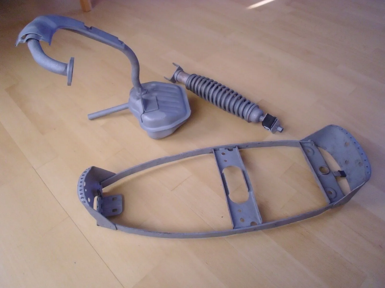

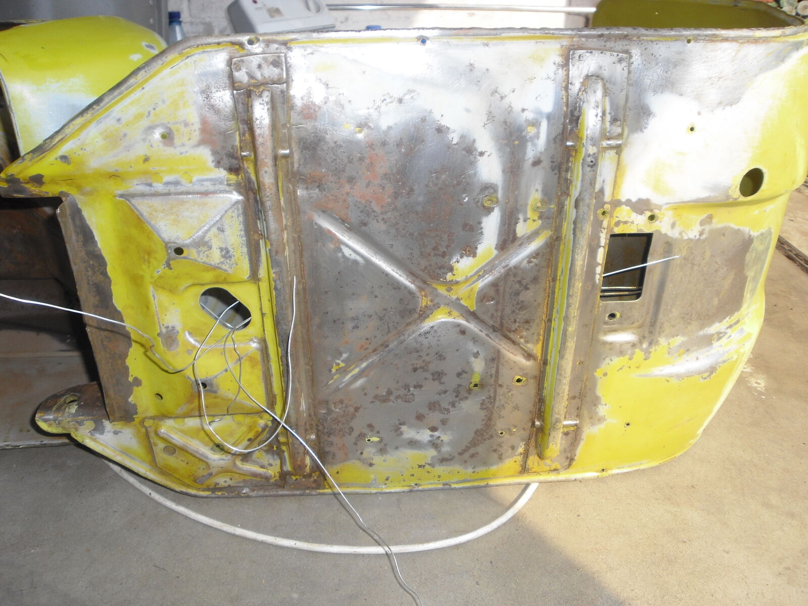

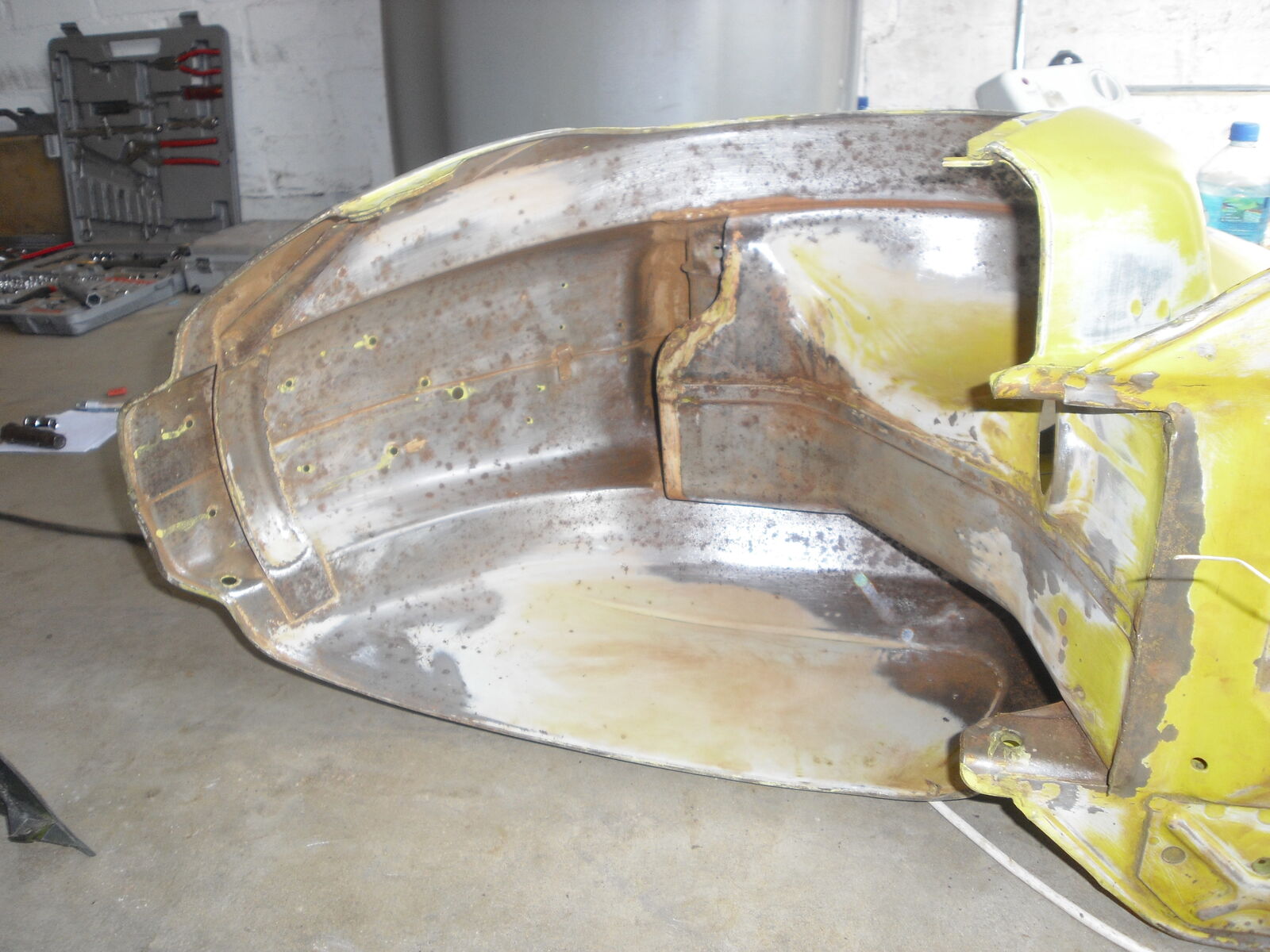

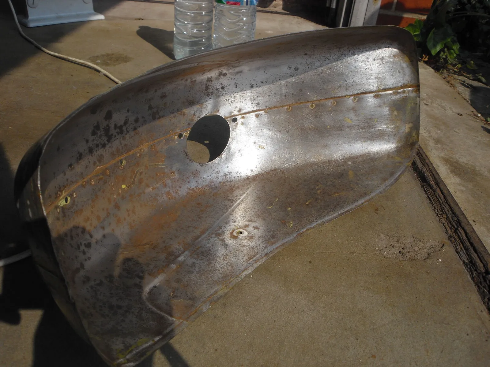

    wollte mal wieder was von meinen kl. fortschritten berichten, hab sie komplett zerlegt und ohne ende geschliffen und nach ewigen schleifen ging der rost weg..... hier mal nen paar bilder:
    Auspuff, Sitzrahmen und hintere Federung habe ich zu sandstrahlen geschickt super ergebniss:
    in der nächsten zeit werde ich den sitz beziehen, d.h. einen eigenen beug nähen und alle fehlenden teile bestellen....... und wenn ich dann in zwei monaten urlaub haben werde ich sie lackieren und wieder zusammensetzen.....

    1. gibt nicht wirklich eine legale möglichkeit. aber du kannst die blinker weglassen, sieht meiner meinung nach besser aus und ist auch legal.
    2. Wenn du halbwegs legal unterwegs sein willst kannst eigentlich nur die piaggio banane nehmen. bringt auch leistung.
    ansonsten würde nur noch polrad erleichtern ne halbwegs legale möglichkeit sein die leistung zu erhöhen.

    Warum hast du auch nicht gleich die Karosse strahlen lassen?

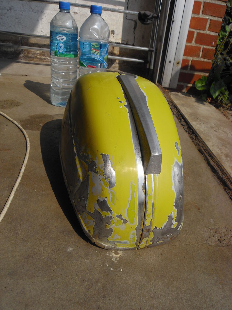

    Labelsucker: wollte eigentlich alles nur schleifen, aber da mein stiefvater eine Tür von einem Citrön DS zum strahlen gebracht hatte habe ich ihm diese drei teile i die hand gedrückt..... glaube wäre auch zu teuer geworden allles zu strahlen.....

    Also bei der sitz der Rost doch schon in den Fugen, da wird Deine mühsame Vorarbeit leider nicht lange gegenanhalten. Wenn die so gelackt wird, gammelt die nach 2 Jahren wieder.
    Ansonsten hätte ich noch einen original Kotflügel für vorne gesandstrahlt und grundiert hier liegen - bei Interesse :D

    da gebe ich dir völlig recht, hab erstmal den groben rost in meiner garage weggeschliffen, wenn ich sie in der werkstatt habe wird sie natürlich nochmals ordentlich geschliffen und mit Fertan behandelt.... so kann man den rahmen auf jedenfall nicht sofort lacken....
