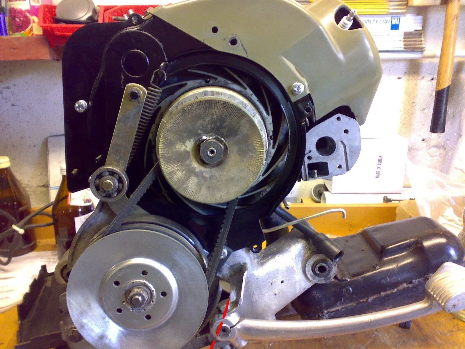

    Allso der Fehler liegt weiter unten. Die Rolle wird nu bei betätigung des Kickstarters auf den Riemen abgesenkt, um diesen zu spannen. Dazu ist am Kickstarter ein Winkel angeschraubt, welcher die Rolle ansonsten abhebt. Ich denke mal, die fehlt bei Dir. Ist auf dem Bild gut zu erkennen, auch das die Rolle NICHT an den Riemen kommt.
    klaus
