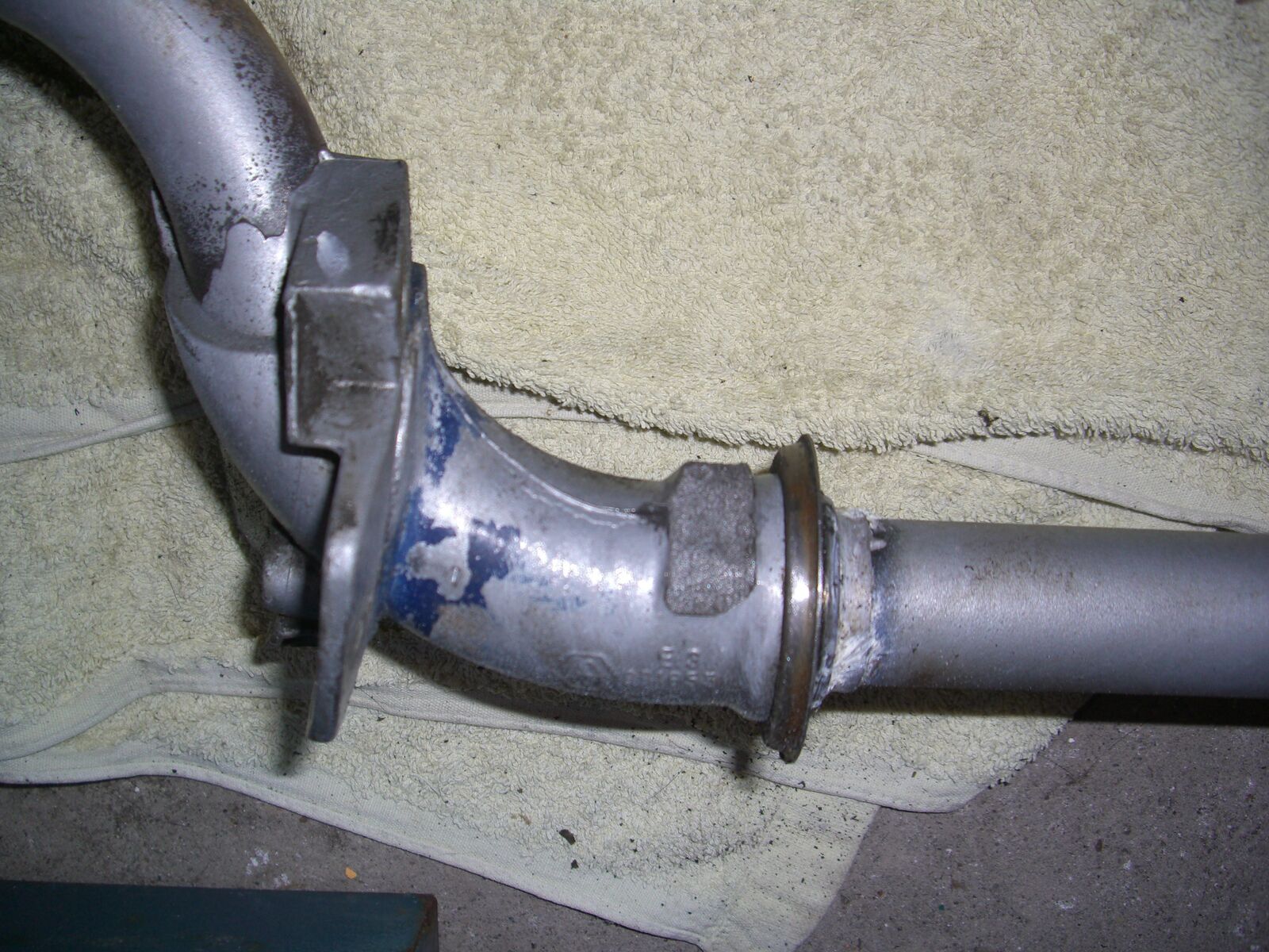

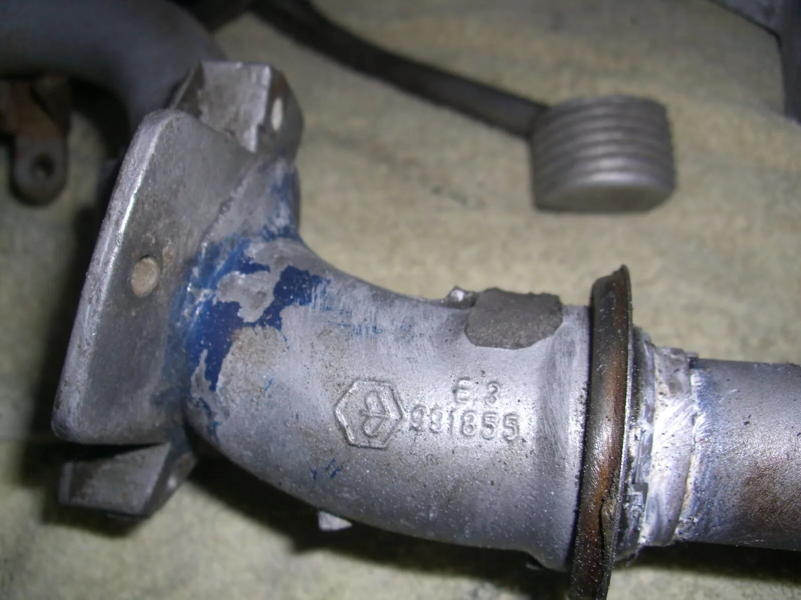

    Hallo Schraubergemeinde,
    Hab gerade beim putzen etwas an meiner PK Gabel festgestellt und hoff von euch zu erfahren was da los ist.
    Normalerweise gehört da noch was dran.. Denke man sieht es eindeutig!
      • 341.58 kB
      • 334
      • 192.79 kB
      • 269
  • Captgieskanne
    1,635
    273
    Köln
    V50 und ne olle pk
    • March 22, 2009 at 15:33
    Wenn mich nicht alles taücht müsste da normalerweise der lenkanschlag sitzen!
  • Schmendrik
    60
    Hamburg
    PK 50 XL
    • March 22, 2009 at 15:36
    Denk ich auch, kann der so fix abbrechen? Ist der Lenkanschlag ausschlaggeben für die Fahrsicherheit?
    • March 22, 2009 at 15:44
    Richtig der Lenkanschlag ist weggebrochen ! Ist aber nich so dramatisch kannst so weiterfahren nur bei ner engen Kurve kann es sein das dir der Lenker zu weit einschlägt ... Würde es aufschweißen lassen . Oder nen gewinde ca 8 oder 10 mm reinbohren und ne Schraube reindrehen mußt aber mit Schraubensicherung einsetzen damit es nicht losrappelt ( russische methode ) würden andere sagen ...
  • Captgieskanne
    1,635
    273
    Köln
    V50 und ne olle pk
    Also meines wissens nicht unbedingt,
    das problem ist auch wenn es die züge nicht verhindern kannst du die gabel ja fast im kreis drehen!
  • worstwurst
    200
    Marburg
    V50 Spezial, PX 200
    • March 22, 2009 at 15:47
    Jepp! Das war einmal ein Lenkanschlag! Jetzt kannste alle Kabel und Züge abmachen und "reverse" fahren.
    beim fahren macht das eigentlich nichts, allerdings wird Dir das Lenkerunterteil rechts und links das Beinschild verformen wenn Du zu stark einlenkst. Ausserdem muss es ja einen Grund dafür geben, dass der Anschlag abgebrochen ist. Starke Gewalteinwirkung oder ein Materialfehler. Was auch immer; besorg Dir eine andere Gabel! besser ist besser.
    Gruss
    Treckerfahrer dürfen überROLLT werden!
  • Schmendrik
    60
    Hamburg
    PK 50 XL
    • March 22, 2009 at 16:04
    Danke für die fixen antworten.
    Vllt is ja auch jmd. zu schnell schräg gegen nen Kantstein gebrettert und der lenker wurde stark eingeschlagen. Kann es nicht auch möglich sein das die Schwinge vorn auch nen schlag abbekommt?
    Irgendwie muss das ding ja abgebrochen sein. Das mit der schraube is schonmal n guter Plan!
