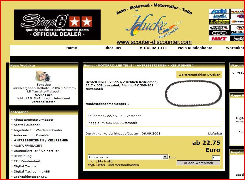

ich besitze eine Vespa Pk 50s Automatica ohne Elestart(Baujahr 84/85, VA51T0001236).
Ich wollte den Keilriemen wechseln, allerdings bin ich noch auf der Suche nach dem Richtigen. Die Maße sind 22,7-649. Bis jetzt habe ich nur einen mit 22,7-658 gefunden. Können ihr mir da weiterhelfen oder passt der trotzdem?

Hi, verstehe ich nicht, aber verstehen leitet sich ja auch von Verstand ab. Eine einfache Suche bei Miss Google ergab folgende Ergebnisse:
danke erstmal...also bei den onlineshops war bis jetzt nichts zu erreichen. Ich kann nur sagen welche maße ich bräuchte: 22,7-649
wieso es keinen in der Größe gibt versteh ich auch nicht. Vielleicht hat ja jemand noch einen oder weiß weiter hilfe?!
Es ist auf jeden fall nicht das übliche Maß aber das orginale^^ -
ja das ist doch eindeutig der um 9mm längere. der im moment draufsitzt ist 649 lang. macht das keinen unterschied?
