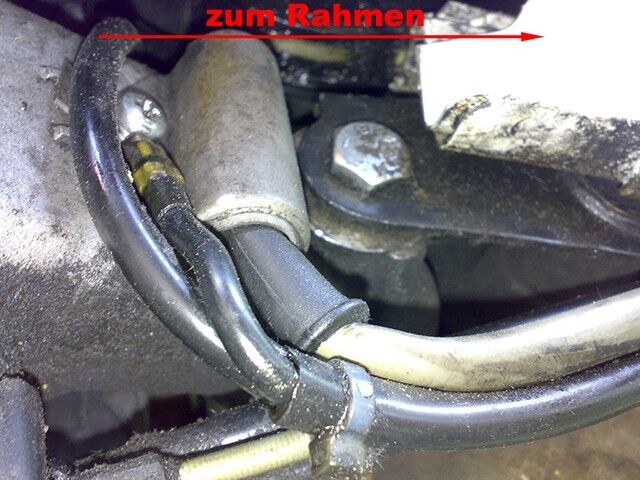

    Bei meiner PK 80 S automatica mit elestart habe ich bei der Frühlingswartung festgestellt, daß nun auch das Kabel von der Zündung zum Rahmen nach der Steckverbindung (siehe Bild) in richtung Rahmen total marode ist. Quasi unrettbar ist. Es ist auf de Foto das dicke graue Kabel. Innen sind von fast allen adern die Isolierungen abgebröselt, d. h. man muss es komplett austauschen.
    Nun meine Frage:
    Wie gehe ich am besten vor? Das Kabel führt ja direkt in den Rahmen und wenn es geht, würde ich mir gerne den Austausch des kompletten Kabelbaums ersparen.
  • Wenn du den Kram komplett ausgebaut hast würd' ich mir 'nen Schweißdraht schnappen und den vorsichtig durch den Rahmen friemeln. Dann befestigst du die Strippen am Draht und ziehst (jetzt noch vorsichtiger) wieder zurück! Hat bei mir ganz gut geklappt!
    Wenn du die Geduld und die Mittel (Lötkolben, Zinn, Skillz) hast würd' ich mir Kabel besorgen (am besten farblich passend) und die einlöten. Wenn du dazu keine Zeit/Lust hast bleibt nur ein neuer Kabelbaum. Fang' bloss nicht mit Lüsterklemmen an, das korrodiert sofort!

  • Neue Kabel/Seilzüge an den alten befestigen.Dann die alten aus dem Rahmen ziehen wobei du die neuen gleich mit einziehst
