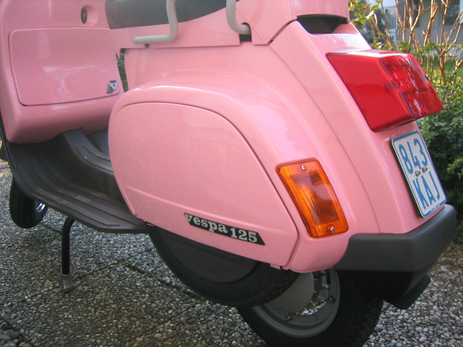

    Die 200 Euro sind noch nicht das Ende, da kommt noch die Abnahme und der Eintrag in die Papiere dazu. Es soll auch Prüfer geben, welche motzen wenn Du den Satz selbst eingebaut hast und nicht eine Werkstatt. Es gibt KEINEN günstigeren Weg, deshalb hatte ich auch schon mal geschrieben "kauf dir für die 300 Euro ein Mofa und warte ein Jahr bis Du die Vespa fahren darfst". Weiter Du wirst dich bestimmt ein paar mal hinlegen "wer sich mit nem Zweirad nie hingelegt hat, lügt oder ist nie gefahren", die Stürze kommen Dich bei einem Mofa billiger als bei der Vespa. Schon ein leichter Ausrutscher und der Seitendeckel ist fällig. Glaub mir ich weiß wovon ich rede, das hab ich komplett neu auf gebaut, hat 1500 Euro gekostet. In einem Jahr 4 Stürze, ergo zwei Seitendeckel, zwei mal Lackierung, einmal Lenker, Griffe und Spiegel. Das Emblem auf der linken Klappe (aus Metall nicht mehr zu bekommen) ist auch vekratzt. Die Kosten kannst Du dir leicht bei E-Bay zusammensuchen. Die junge Dame war auch der Meinung das sie das alles kann.
