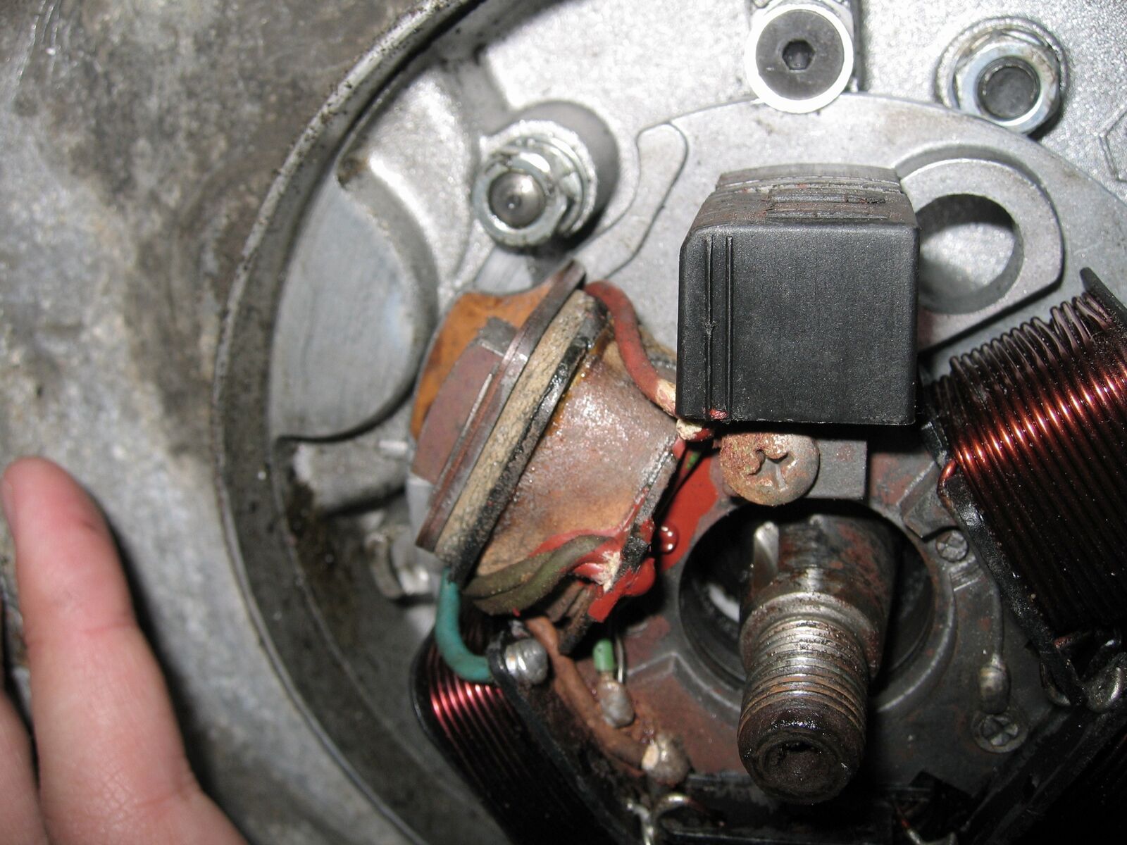

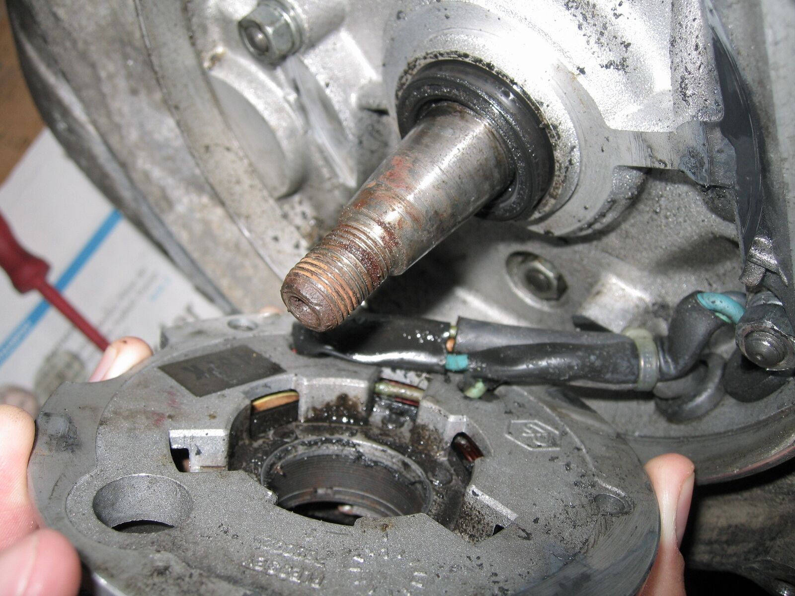

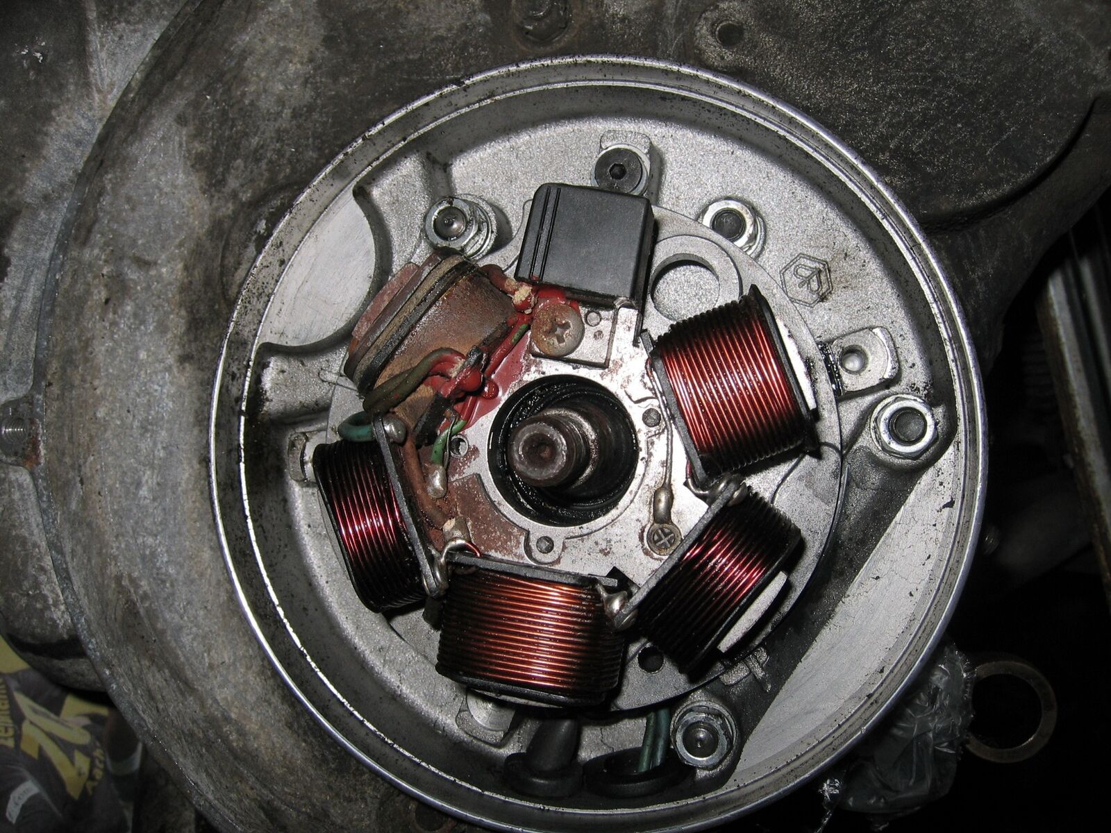

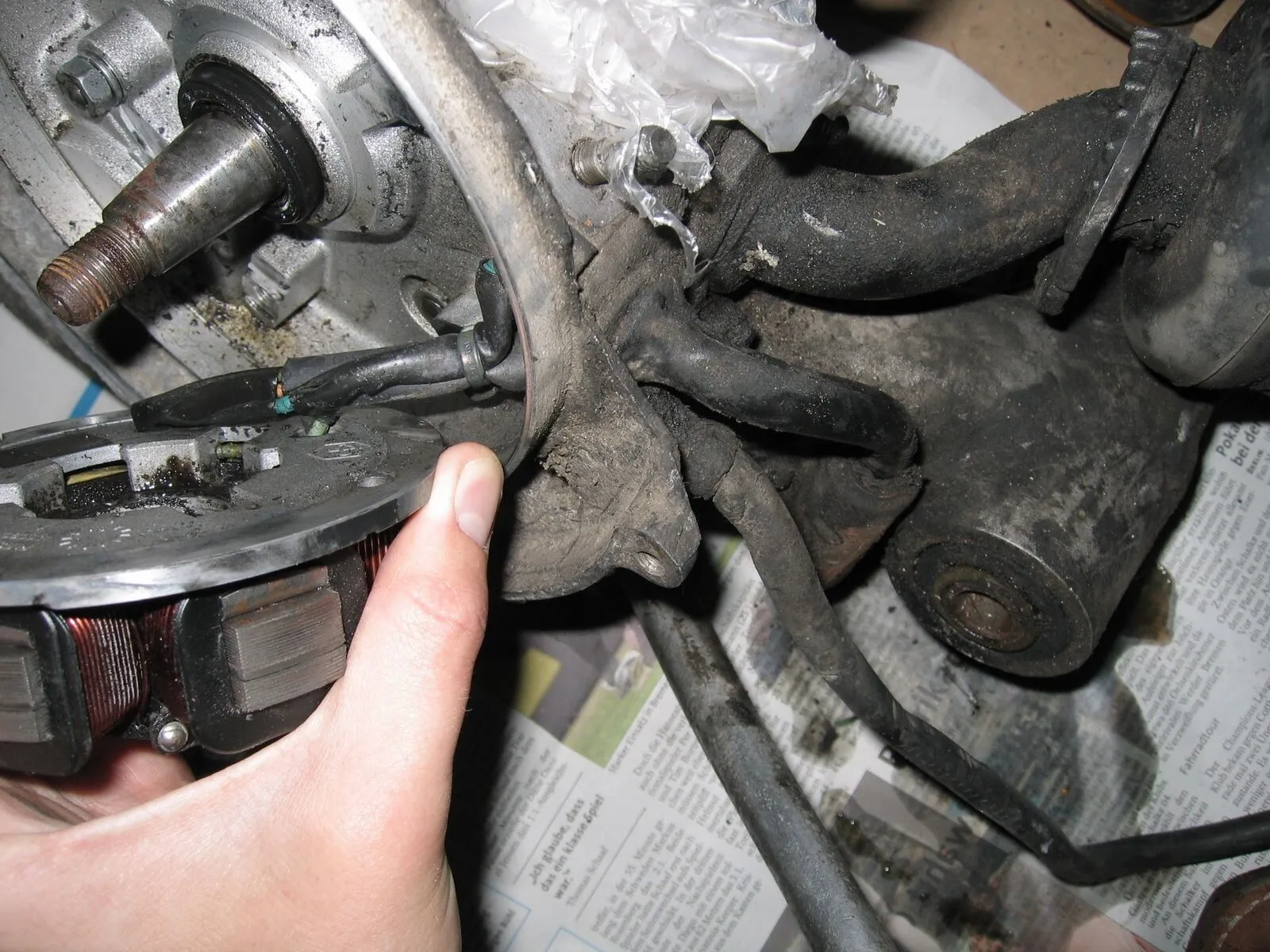

    Okay, ich hab mir gedacht, da ich eh noch jede Menge Fragen habe werde beim Motor spalten, werde ich einen generellen Thread dafür öffnen.
    Mein momentanes Problem ist, dass ich die 3 Schrauben der Zündgrundplatte gelöst habe und sie sich soweit auch prima abnehmen lässt. Allerdings nur soweit, wie es die Kabel erlauben. Hab ich irgendwas nicht beachtet oder einen Stecker übersehen? Ich hab keine ahnung, wie ich die Platte von den kabeln trennen oder die Kabel vom Motorgehäuse lösen soll. Zur Verdeutlichung ein paar Bilder.
    Gedankt :)

    du musst die kabel samt der gummierung rausziehn....
    sprich du löst erstma den stecker der nach vorne in den rahmen geht....dann löst du noch die stecker die oben im steckerkästle sind und dann alles durchfädeln und abnehmen.....
    edith sieht grad dass du ja alles draußen hast....
    ja dann isses doch noch einfach :D einfach versuchen das ganze gekabel durch die löcher zu bekommen.... die entweder abziehen oder mit durchziehen....n bisschen fett unter die gummierung und das geht recht gut
    Einmal editiert, zuletzt von zOo! (May 16, 2007 at 21:20)

    Danke sehr :)
    Kann ich die Kabel in der CDI ausstecken? Eins der Kabel dort geht doch zur CDI, die passt ja nicht durch das kleine Loch ;)
    Werds mir morgen früh mal angucken. Das hätte man aber mit nem Stecker oder so schlauer lösen können :)

    "samt der Gummierung" funktioniert nicht - die passt bei der PK nicht durchs Loch, oder täusche ich mich da? bei den allten V50 gehts, aber PK?!
    alle Kabel abklemmen und durchziehen, fertig
    aber kein Fett drunterschmieren, da wird eh schon genug dran sein
    das solltest dann auch gründlich abputzen von den Kabeln, Fett/Öl verträgt sich nicht gut mit der Isolierung
    wenn Gummi flutschen soll kann ich Cockpit Spray empfehlen
    [Blockierte Grafik: http://www.onlinebouwmarkt.nl/winkel/images/Cockpit%20Spray%20-%20kunststofreinigerhoogglansValma.jpg]
    gibts in jedem Autozubehörladen

    Nee, also die Gummierung ist schon relativ groß, zumindest größer als das Loch, logischerweise :)
    Ist zun dieser Uhrzeit hoffentlich eine zu entschuldigende Frage, aber: Eben wo ich die abklemmen soll, ist ja meine Frage. Bzw. Wie?

    Die Gummierung durch das Loch quetschen und die ganze Lima herausnehmen

    Argh, OK.
    Einfach Gumminoppen entdrecken, durchpopeln und das passt. Super, Das war ja easy, wenn auch ne schwere Geburt. Leider sind die kabel nach 22. jahren dermaßen brüchig, dass sie weilweise an den freiliegenden teilen ihre Isolierung verlieren. Werde ich mir was zu einfallen lassen müssen.
    Ist ja schon fast peinlich an was für einem Fusselkram mein mechanisches Talent scheitert.
    Danke :)
