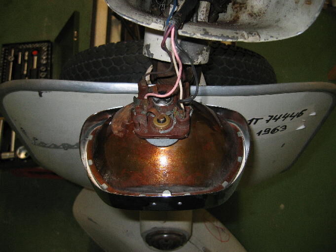

    Hab d aglaub ich was gefunden:
    [Blockierte Grafik: http://www.pbase.com/sesche/image/31114060]

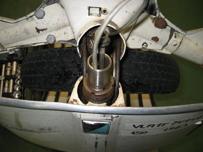

    Das müßte auch ein Blick auf das Lenkrohr sein:
    [Blockierte Grafik: http://www.pbase.com/sesche/image/31113809]

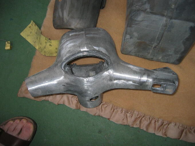

    Und dieses Bild sollte eigentlich Klärung bringen:
    [Blockierte Grafik: http://www.pbase.com/sesche/image/31113811]
