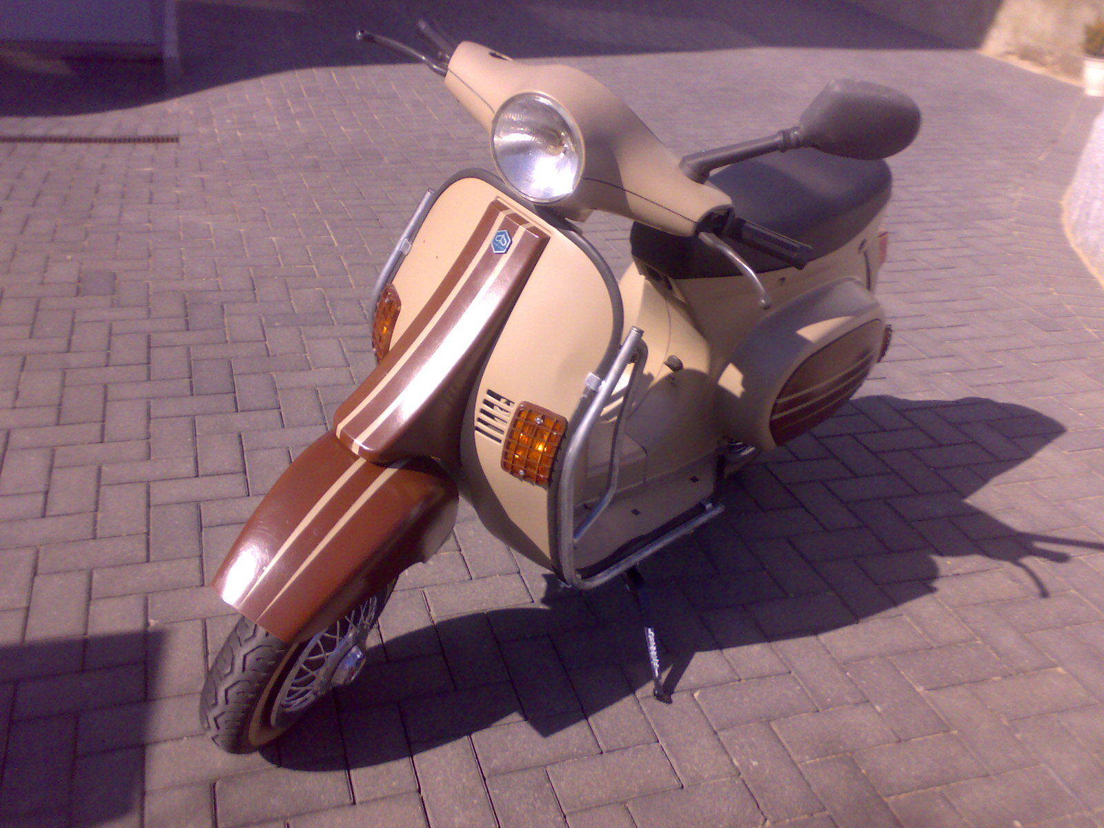

    Hey Leute ,
    Ich habe mir vor etwa 4 wochen ne xl 2 zugelegt ;) ....
    Gleich ein bisschen frisch gemacht neu lackiert und der ganze kram....
    SO.. jetzt will ich aber endlich mehr power ....
    Ich hab mir bei SIP Die Polini Lefthand Schnecke gekauft... kommt denke ich mla montag an...meine frage ist,da ich hier schon mal gegeforscht habe und gelesen habe das man am zylinder umdrüsen muss ?!?! :D
    Ich kann damit nix anfangen....wäre nett wenn ihr mir mal sagt was damit gemeint ist...
    2. Frage ist ob es auch eine tuning CDI für die xl 2 gibt :-/ weil er bei hohen drehzahlen irgenwie runter geht... vieleicht könnt ihr mir ja helfen und ich kann mien kleinen Freund namens John ein bisschen dampf untern Hintern machen :D ....
    Danke
    LG aus Kiel :) Marius klatschen-)
    achso und ien paar bilder :)
