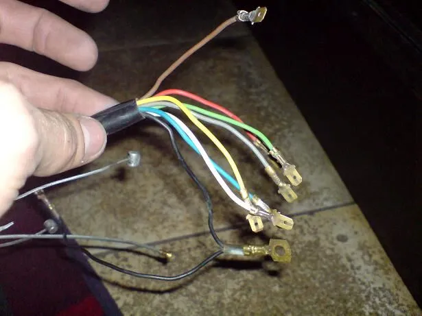

    Kann mir vielleicht jemand erklären wie ich was verbinden muss? ich habe folgende Kabel aus dem Kabelbaum kommend.

    Die Kabelfarben kannst Du aber in jedem Schaltplanarchiv nachsehen (zb. Homepage SIP oder SCK usw)
    Bitte mal nachsehen !
    Stefan

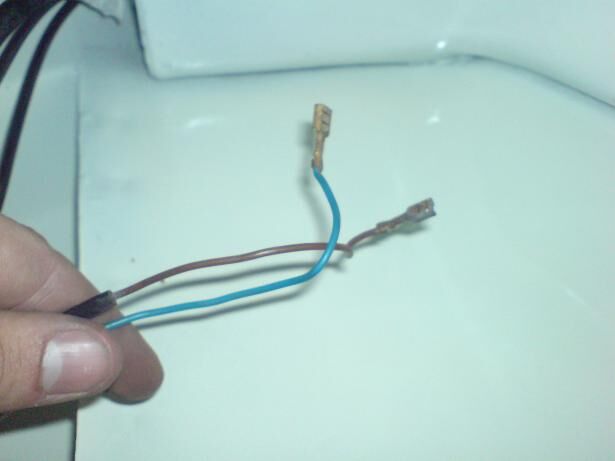

    Bild 1: Rücklicht mit Gelb= Saft; Weis und Schwarz=Masse
    Bild2: Blau/Braun= Blinker Links und rechts.

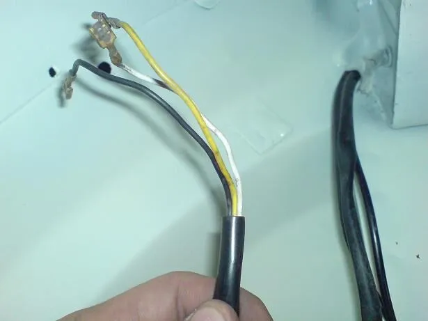

    Bild 3: Blau/Braun= Blinker; Weiß/Geld= wird warsch. ans Licht angeschlossen; Schwarz= 2 mal Masse aber wo jeweils anschließen?
    Was übrig bleibt ist grau grün und rot.... muss ja was mit dem Kliischalter zu tun haben.

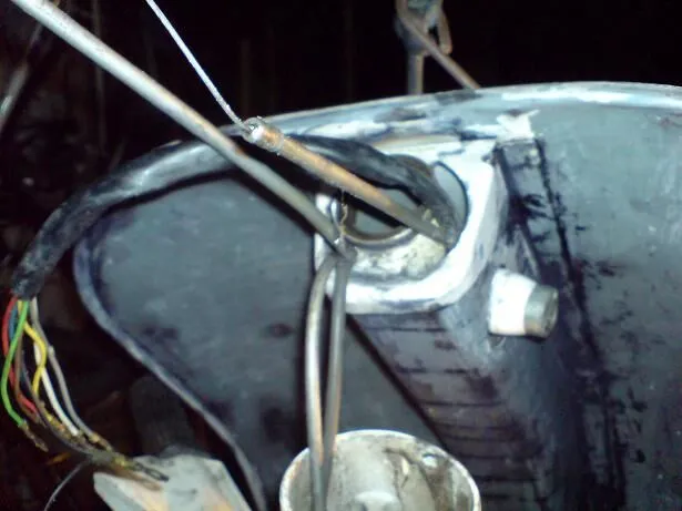

    Ich hab elektronische zündung.

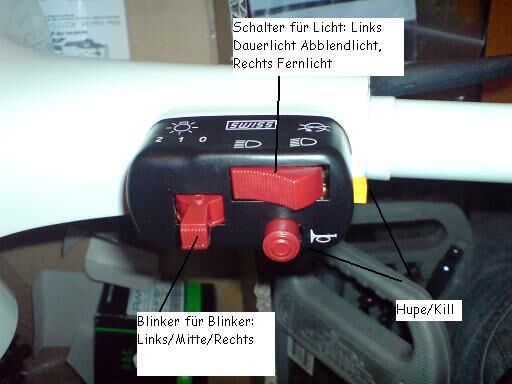

    Bild 4: Siehe Text. kann man das so realisieren? weil ich will kein extra Blinkerschalter anbringen. Dem Tüv sollte es recht sein, dass Abblendlicht nichtabschlatbar ist. Ist eh Pflicht in D. Der Blinkerhebel hat 3 Stufen . Links/Mitte/Rechts.

    mal ne dumme Frage, den Schalter den du für die Blinker verwenden willst, der hat 3 Stellungen
    aber bei 0 hast du ja keinen Durchgang, oder?! könntest ja garnicht rechts blinken
    oder willst die Mitte als rechts nehmen?! wäre ja auch blöd
    würde das Lichts so wies gehört an den Schalter anklemmen und nen Blinkerschalter auf die Linke seite setzen
    hatten das die alten Oldies nicht so? schon öfters gesehen
